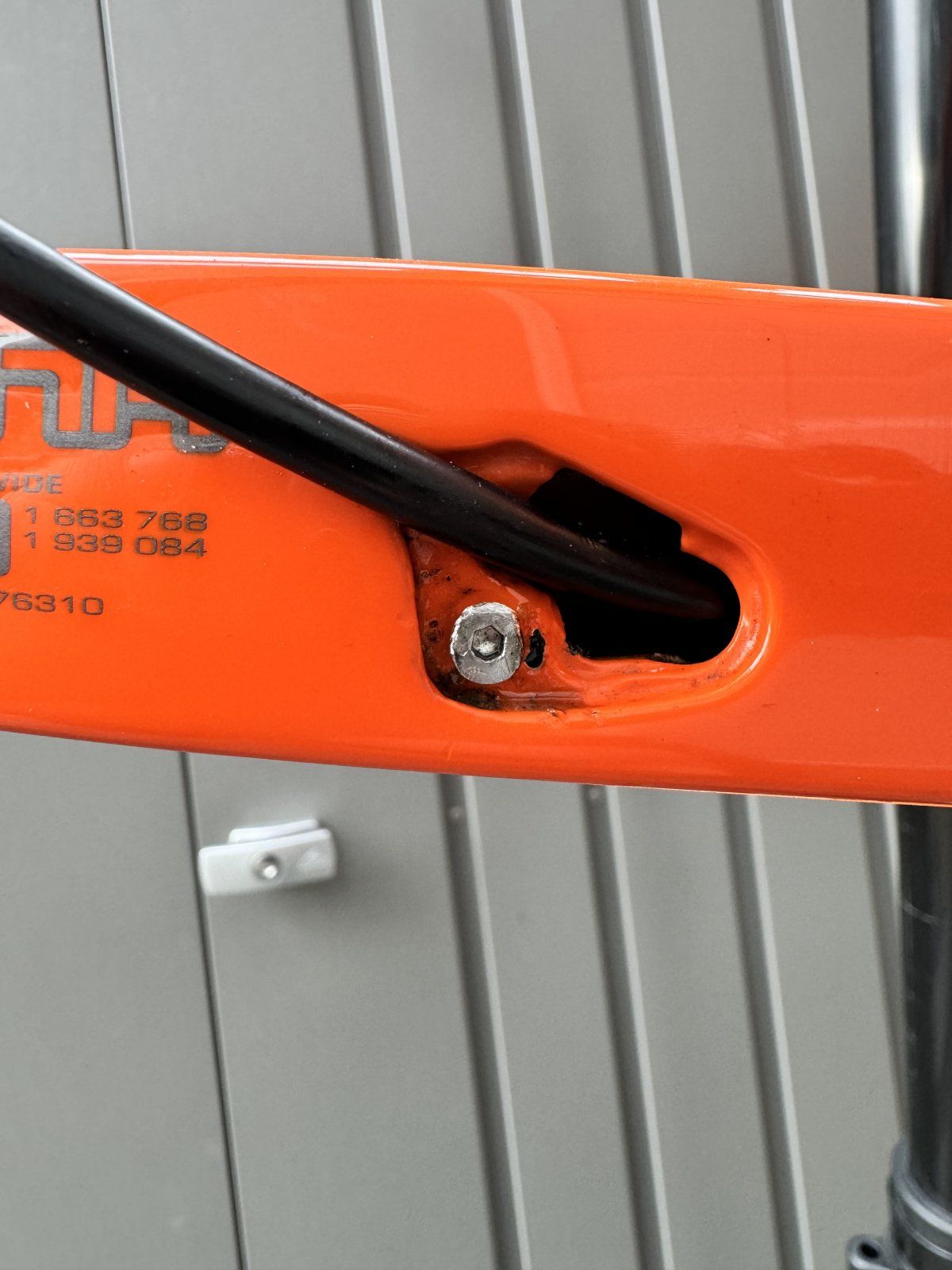

Schaut mal nach den Schrauben für die Kabelklemmung im Hinterbau. Bei mir haben die sich ganz schön festgefressen, Imbus dann rundgedreht, und sie waren nur mit sehr hohem Aufwand wieder raus zu bekommen.
Jetzt sind alle mit reichlich Montagepaste versehen....

Kleiner Tip in die Runde!
Danke für die Info.
Habe meine mit etwas Fett eingeschränkt, ich prüfe das aber trotzdem mal.
Das gleiche Problem hatte ich auch. 2x am Hinterbau. Bei mir war es aber so fest, dass die Gewindeeinsätze mit raus gebrochen sind. Ich hab dann M3er Nietmuttern gesetzt. Jetzt ist es wieder fast wie neu. Bei der Montage werd ich dann auch alles in Fett ertränken.
Habt ihr eine Ahnung woran das liegt?
Falsche Schraubensicherung oder verharzte Gewinde?
Hat wer eine Idee wie man die aufkriegt im Fall des Falles? Warm machen wird praktisch nicht möglich sein
Am Ende liegt es an der Nässe im unteren Bereich. Ich für meinen Teil geh da auch zu behertz bei Waschen vor - es hatte sich auch etwas Wasser im Hinterbau gesammet…
Eine Schraube konnte ich noch lösen, indem ich die Pastikkappe mit einem Dehmel entfernt habe. Für die zweite Schraube musste ich auch ein Gewinde neu einkleben. Eigentlich Aktionen, die niemand brauch.
Deckel rausdremeln bis der Schraubenkopf frei wird.
Habe mittlerweile schwarze Schrauben drin, vielleicht gammeln die weniger.
Edelstahl wäre vielleicht auch noch eine Alternative.
Fett von Tag 1 an, hätte wahrscheinlich geholfen. Bei mir waren die 2 Gewinde unten am Hinterbau betroffen. Genau da, wo am meisten Wasser und Schmutz angreifen.
Hab mal an den Schraeublein gedreht. Die sind aus Edelstahl und von daher sollte es da nichts haben.
Da war auch keine Schraubensicherung drauf.
Interessant dass die bei dem einen und anderen so fest saßen.
Vllt zuviel HD-Wäsche oder sonst was
