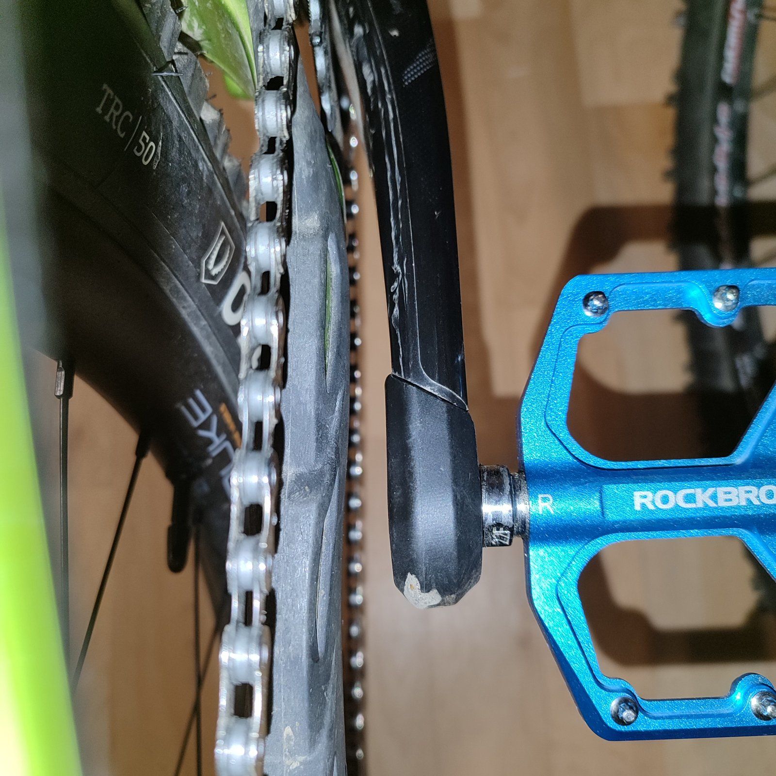

Bei der 134er muss man sicher darauf achten, ob damit die Kurbeln am Firebird Hinterbau vorbei gehen.
Du hast dich ein Switchblade mit Superboost?
Hier das passende Foto:
Keine Gefahr in Verzug.
