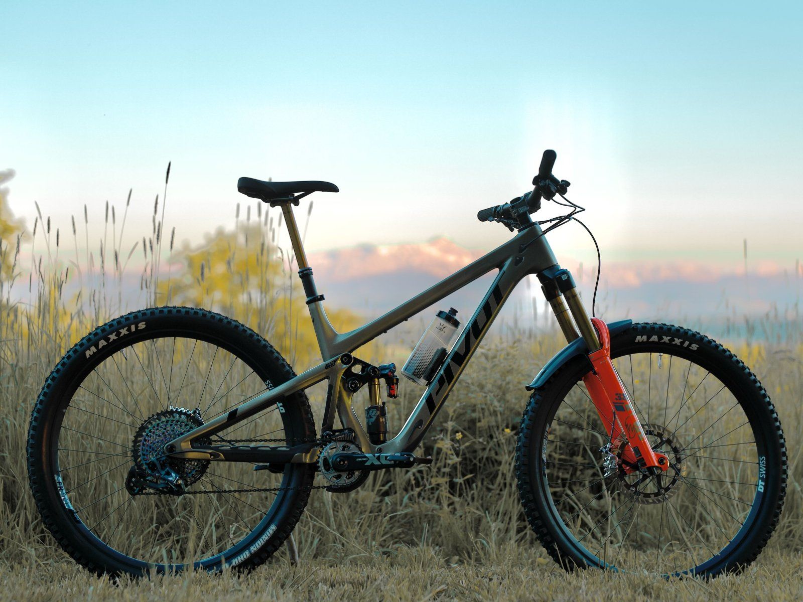

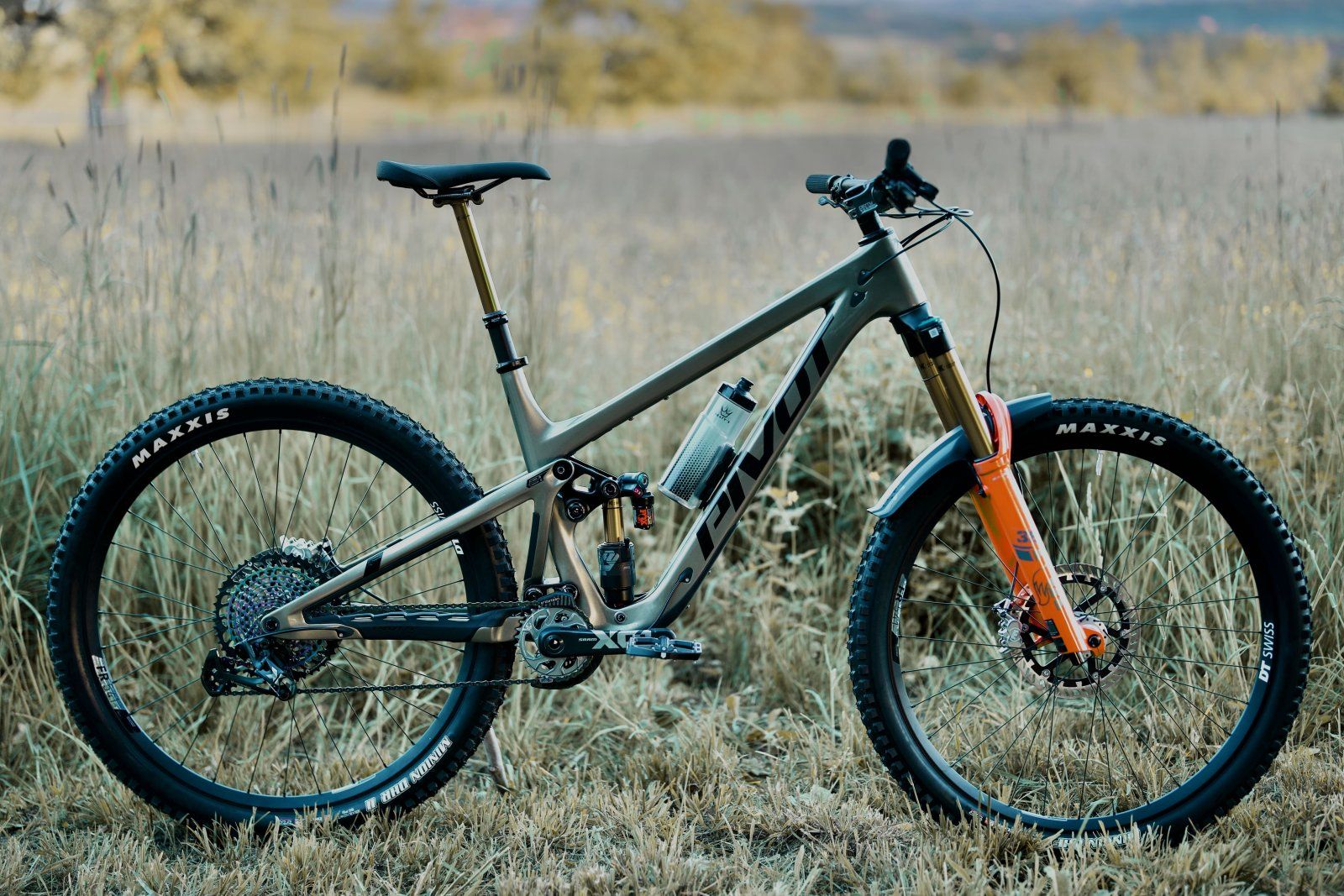

Mein Firebird ist vorerst fertig und hat gestern die Jungfernfahrt in Zürich ( Höcker Trail) erfolgreich absolviert;) macht unglaublich spass! an den Settings der Gabel hab ich heute noch bisl rumgeschraubt, bin da mit dem factory Tuning nicht so ganz zufrieden. aber das factory Dämpfer tuning ist top! (wurde ja bereits auf Garantie auf 24er Modell getauscht)
Für die, die sich fürs setup interessieren: Rahmengrösse L mit Easy Wrapped komplett Folierung, Custom LRS mit DT FR541 Felgen & Hope Pro 4 / Pro 5 Naben, Deity Copperhead 35mm Vorbau, Pivot Original Carbon Lenker, SRAM X01/XX1, E13 TRS+ Chainguide, Magura MT7 HC3 Bremsen mit MDR-P Scheiben.
Hab damals das XTR Kit gekauft und vieles getauscht;)
