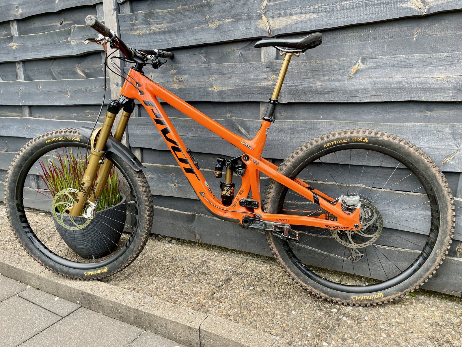

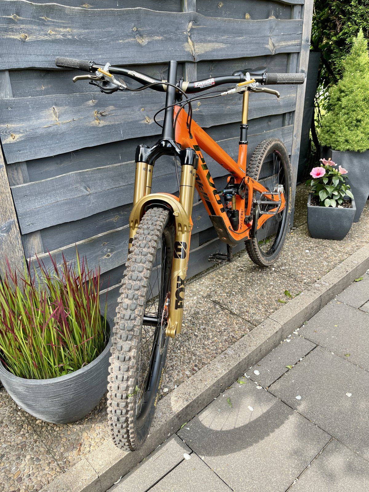

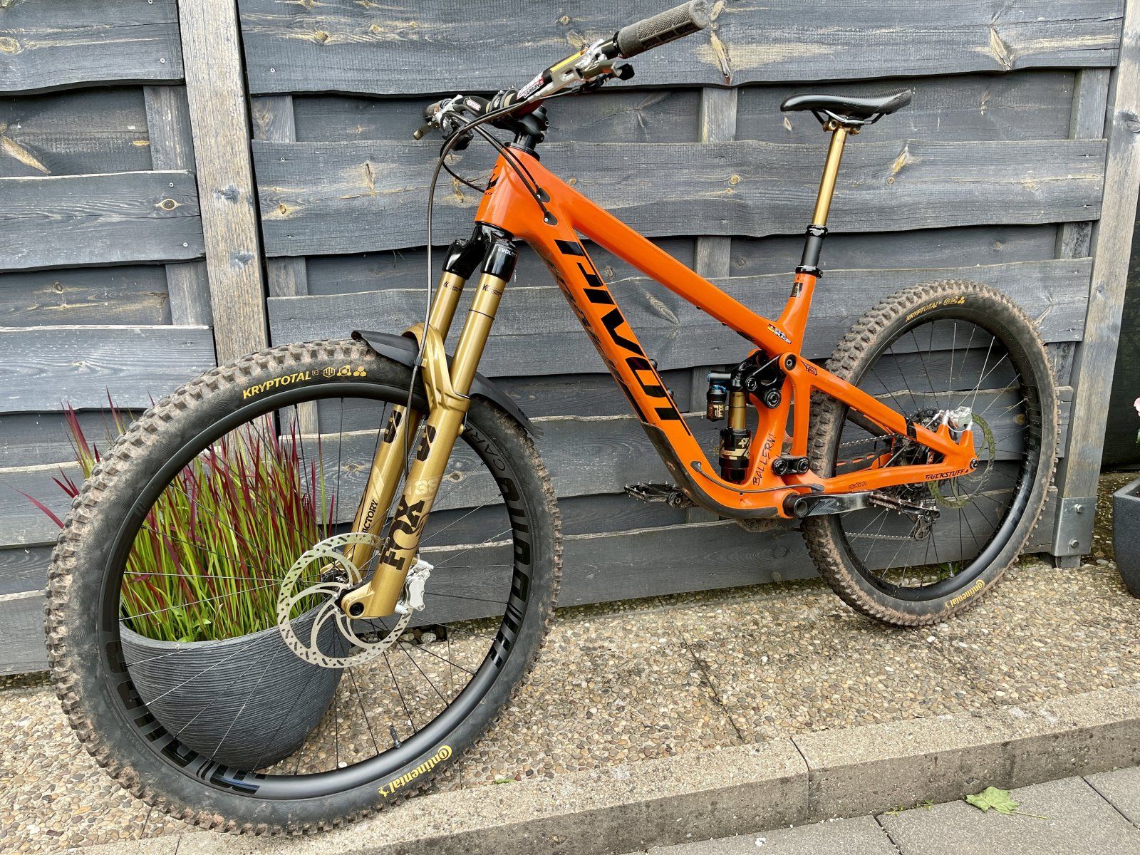

Danke Dir, aber habe eine komplette Transmission Gruppe hier liegen. Vielleicht meldet sich noch jemand der "Sram-Jünger".
By the way, Buchsenmaß 30x8mm, brauche ich; gefühlt europaweit ausverkauft. Habe jetzt eine mit 29,97 gefunden, sollte passen. Wenn jemand eine 30er hat gerne melden.
Von Burgtec ist 30x8 online verfügbar.
Allerdings titan stuff und etwas kostspieliger als die “normalen” Buchsen.
Aufpassen☝🏼 es gibt auch Buchsen mit Offset.
So... just saiing... 🤓
Der Shitstorm kann beginnen! 🫣😅
Von "einfach mal behalten" über einbauen bis zu zurückschicken ist noch alles drin... 😬

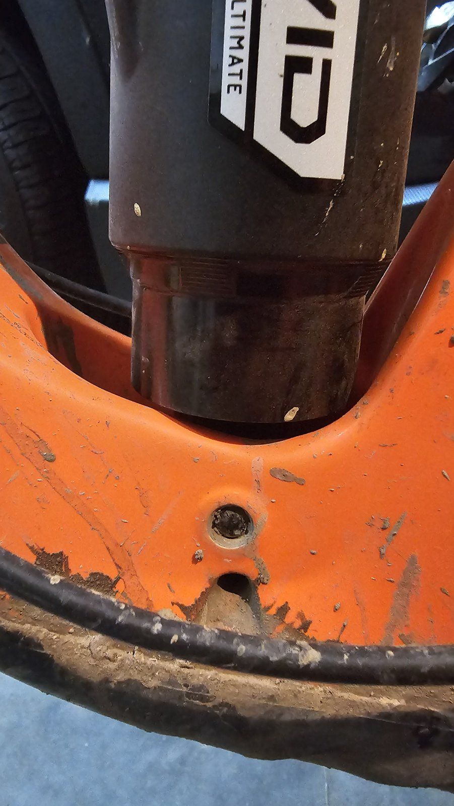

Hallo zusammen,
ich hätte folgende Frage: Rahmen Firebird Größe L. Passt der Super Deluxe Coil / Vivid Coil? Schein ja extrem eng im unteren Bereich zur Sitzstrebe zu sein.
Hat da jemand mit einem Größe L Rahmen Erfahrung?
Danke schon mal für die Antwort.
Hallo zusammen,
Der DHX2 und der X2 passen locker. Warum sollen die Dämpfer von RS nicht passen?
Danke für die Antwort. Ja das DHX2 und X2 passen ist klar. 😉
Die Feder von RockShox hat einen größeren Durchmesser und beim Einbau ist mir aufgefallen, dass es bei vollständiger Komprimierung nur noch 1 - 2 mm bis zur li. Seiten am unteren Dämpferende zur Sitzstrebe sind.
Deswegen die Frage ,ob schon mal jemand leichte Kontakte hatte.
Speziell wohl der L Rahmen betroffen, bei dem ja auch der Vivid Air nicht passt laut Pivot.
