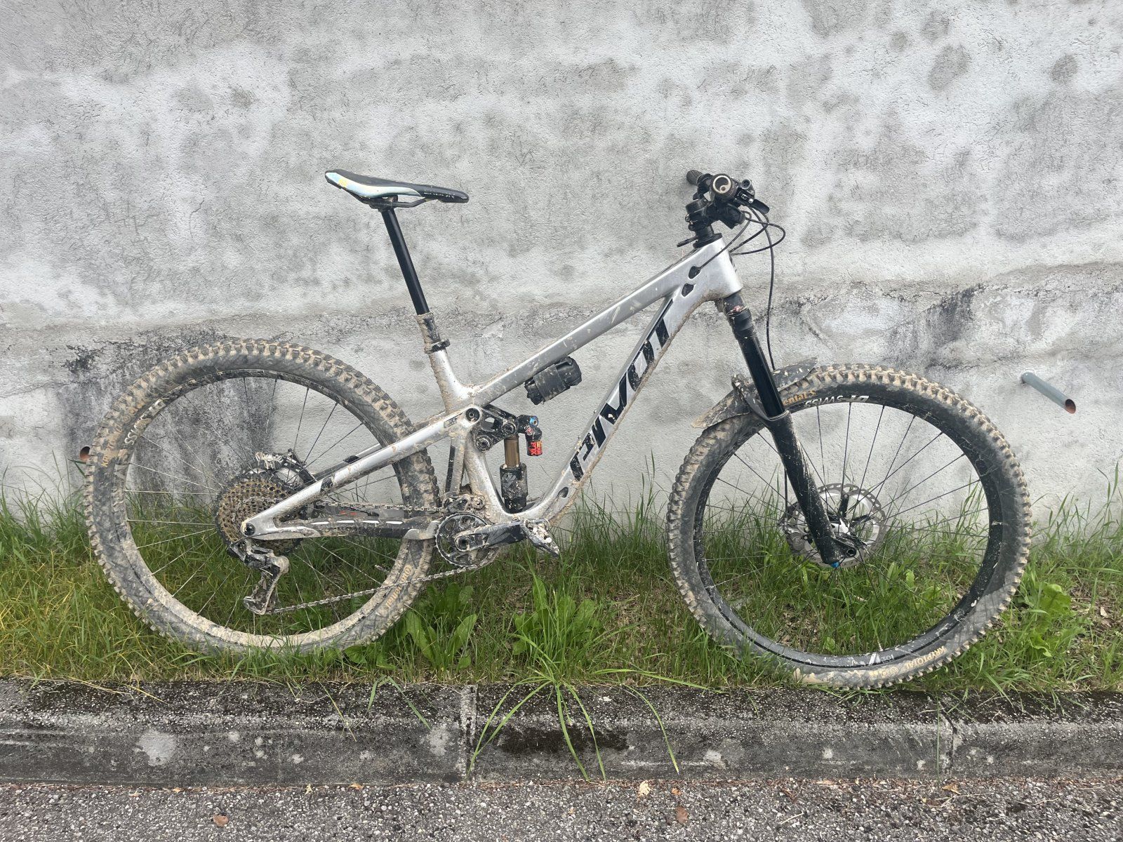

Mittlerweile auch in nennenswerter Benutzung ;)
Letzte Woche auch das erste Mal wirklich artgerecht unterwegs gewesen :D
Fühlt sich schon sicherer an als mit meinem Switchblade, aber wirklich schneller war ich nicht als im letzten Jahr mit dem Blade. Ich vermute da geht mir dann einfach das Können aus :D

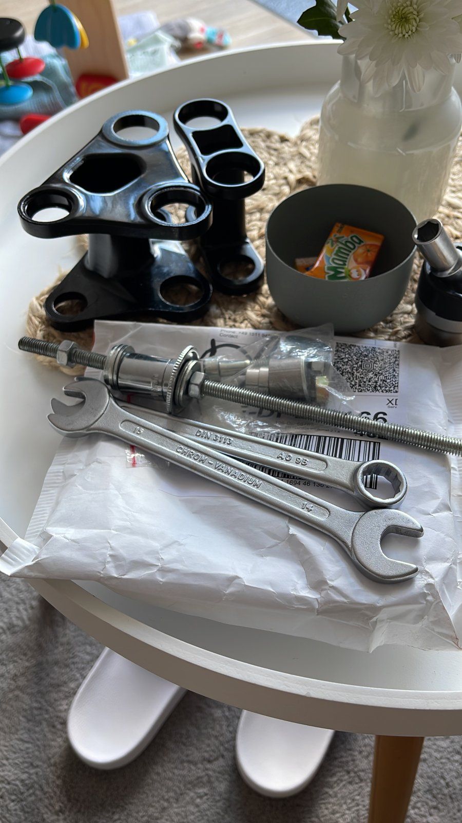

Konnte mich heute dazu durchringen die Hinterbaulager neu zu machen. Plan war eigentlich Ende der Saison, aber es gab inzwischen Geräusche und Bewegungen die auf die Lager zurück zu führen waren. Waren jetzt knapp 3 Jahre drin. Somit, Lager bestellt.
6900 MAX-E LLU, 10x22x6/9mm, ABEC-3, E, 2x
6902 MAX 2RS, 15x28x7mm, ABEC-3, 2x
6902-E MAX 2RS, 15x28x7/10mm, ABEC-3, 6x
Nur bestes Material von Enduro Bearings. Kostenpunkt rund 100€.
Lager tauschen ansich ist echt easy. Nachdem die Kurbel raus ist und die Kettenführung runter, können beide schwarze Wippen ausgebaut werden.
Alle Lager sind in diesen Wippen. Keins muss in den Rahmen gepresst werden. Klasse!
Auspressen dauerte 45 Minuten. Einpressen ca. 2,5 Stunden. Bin kein Profi und habe das mit DIY Werkzeug gemacht. Mit Ein- und Ausbau (je nochmal 20 Minuten) dauerte der Spaß gute vier Stunden.
Doof ist, dass dieser schwarze Steinschlag- und Schmutzschutz beim Ausbau der Wippe kaputt geht. Entweder der reißt oder klebt halt nicht mehr. Habe dazu Pivot EU angemailt - sehr geil, die schickten mir auf meine Anfrage ein neues Teil zu. Wieder klasse!
Tipps aus der Praxis:
  • baut das Hinterrad aus. Macht den Zusammenbau nachher leichter da der Hinterbau leichter zu handlen ist

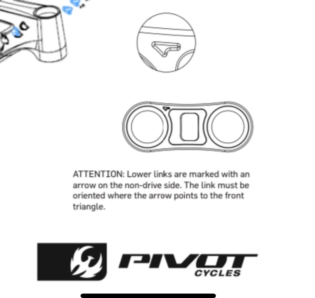

  • die untere Wippe hat eine richtig Seite, siehe Bild um Anhang.
  • legt die neuen Lager 2-3 Stunden in den Gefrierer, dann gehen sie leichter rein
  • wenn ihr es wie ich DIY macht, klopft die Lager (nur auf die äußere Lagerschale klopfen) ganz zart etwas rein. Dann presst ihr sie nicht schief rein.
Nun steht der Hobel wieder da wie am ersten Tag! 🥰
