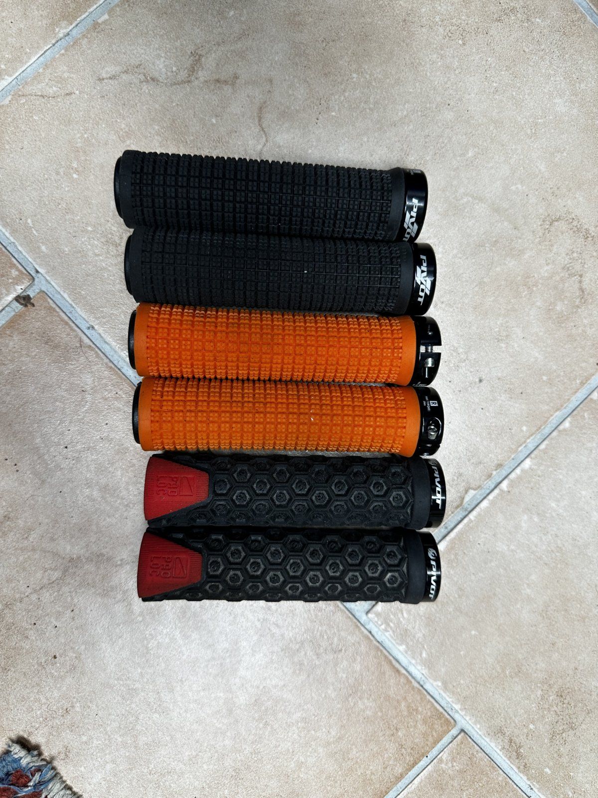

Meinst du die Pivot Griffe? Da hab ich noch rumliegen 😉
