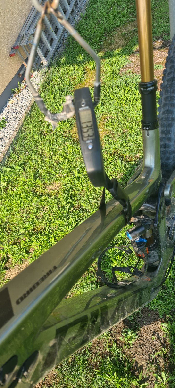

Schickes Bike und erfreulich zu hören. Auf welches Gesamtgewicht kommst du? Und wenns weniger als 15 kg sind, wo hast du abgespeckt?Alpencross geht auch mit dem Firebird...
Ich muss mal wiegen.Schickes Bike und erfreulich zu hören. Auf welches Gesamtgewicht kommst du? Und wenns weniger als 15 kg sind, wo hast du abgespeckt?
Boah. 13,5 kg? Das ist krass wenig. Kannst du mir sagen, welche Reifen, Laufräder du fährst? Oder wo sonst so viel Gewicht gespart ist?Ja, laut Kofferwaage unter 15kg.
Als Kontrast: Meins hat gerade 16,6kg. Coil Fahrwerk, DH-Reifen, alles aus Alu (außer die hintere Felge).Assegai 2,5 Exo+ vorne, hinten 2,5er Aggressor.
