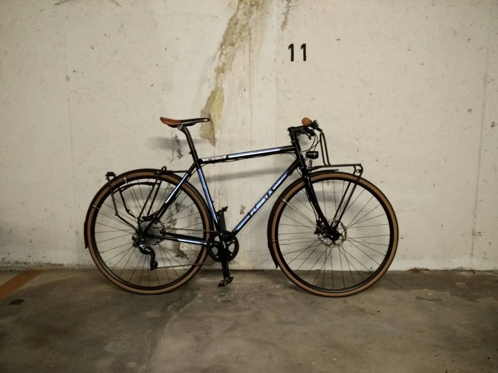

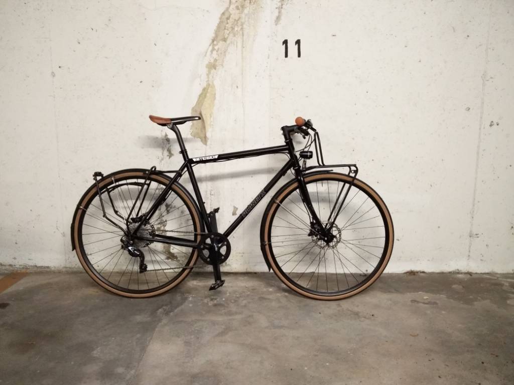

Der aktuelle Stand von meinem. Bin noch unsicher, entweder Front Rack wieder runter und zweite QL3 Tasche, oder vorne zwei Taschen und hinten den Träger weg.

Mit dem dropbar finde ich es auch ganz cool. Das Front Rack ist von surly oder?
Gesendet von meinem oneplus2 mit Tapatalk
Das Frontrack ist das Pizza Rack von Specialized montiert an einer Surly Straggler Gabel. Das Rack habe ich bei pedalum mobile in Berlin gekauft. Mit Dropbar fährt es sich harmonischer als mit einem Flatbar, war ein Fehler erst ein Flatbar zu montieren :/
Der Gepäckträger hat seitlich noch eine Aufnahme für die Lampe. Wollte aber erst schauen, ob ich das Front rack nutzen werde, bevor ich alles Umbaue da dann wieder die Kabel zu verlängern und zu verlegen wären. Momentan sieht es so aus, dass ich eine Weitere QL3 Tasche bekomme und dann das Front rack wieder gehen muss.

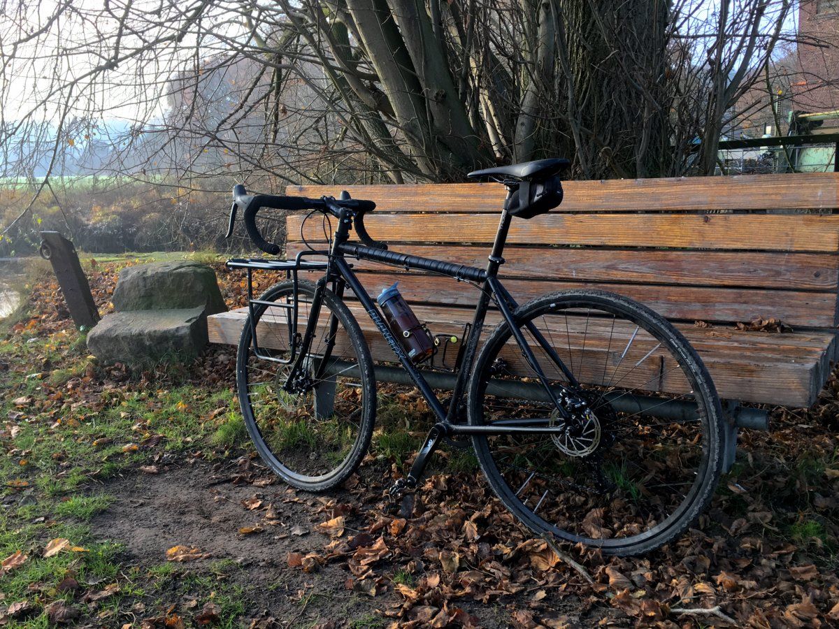

Ich hab im RR-News Forum eine 170mm Kurbel für 45€ erstanden.
Ist eine FSA SL-K. Bin mal auf den Unterschied zur 175mm gespannt.
Das Lager auf dem Bild ist ein Keramiklager, das hab ich nicht mitgekauft. Mein normales MegaExo tuts noch.
