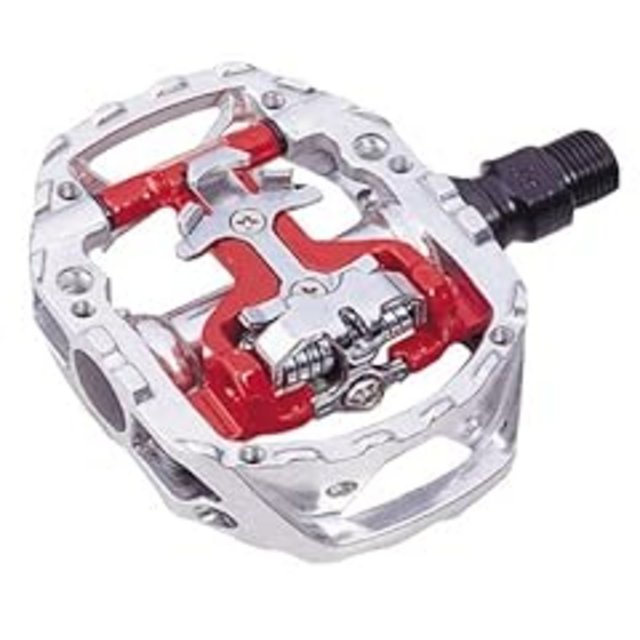

Ich benutze unter anderem diese hier
image.jpg.php
mit diesen Cleats
und die passen auch für Shimano, hätten aber nicht in die Dualpedale von Wellgo gepasst.
Aber möglicherweise hat sich das ja geändert.
Welche sind denn überhaupt gemeint?
Diese oder diese oder ganz andere?
Hi ich kann mich auhc nicht zwischen zwei pedalen entscheiden!
Wellgo D10 war bisher der ungeschlagene favorit[ame="http://www.amazon.de/gp/product/images/B00195LG2G/ref=dp_image_0?ie=UTF8&n=16435051&s=sports"]
[/ame],
aber jetzt sind mir doch noch die Wellgo D2 aufgefallen[ame="http://www.amazon.de/gp/product/images/B001G77H0W/ref=dp_image_0?ie=UTF8&n=16435051&s=sports"]
[/ame]...
hat irgendjemand erfahrung mit denen?
ich fahre nicht immer mit clicks sondern auch ab und zu mit skateschuhen oder halbhohen wanderschuhen, finde ich damit halt?
Welche sind jetzt besser für mich? Ich denk mal mit den schrauben habe ich mit beiden pedalen ausreichend halt oder?
MfG Antilles
