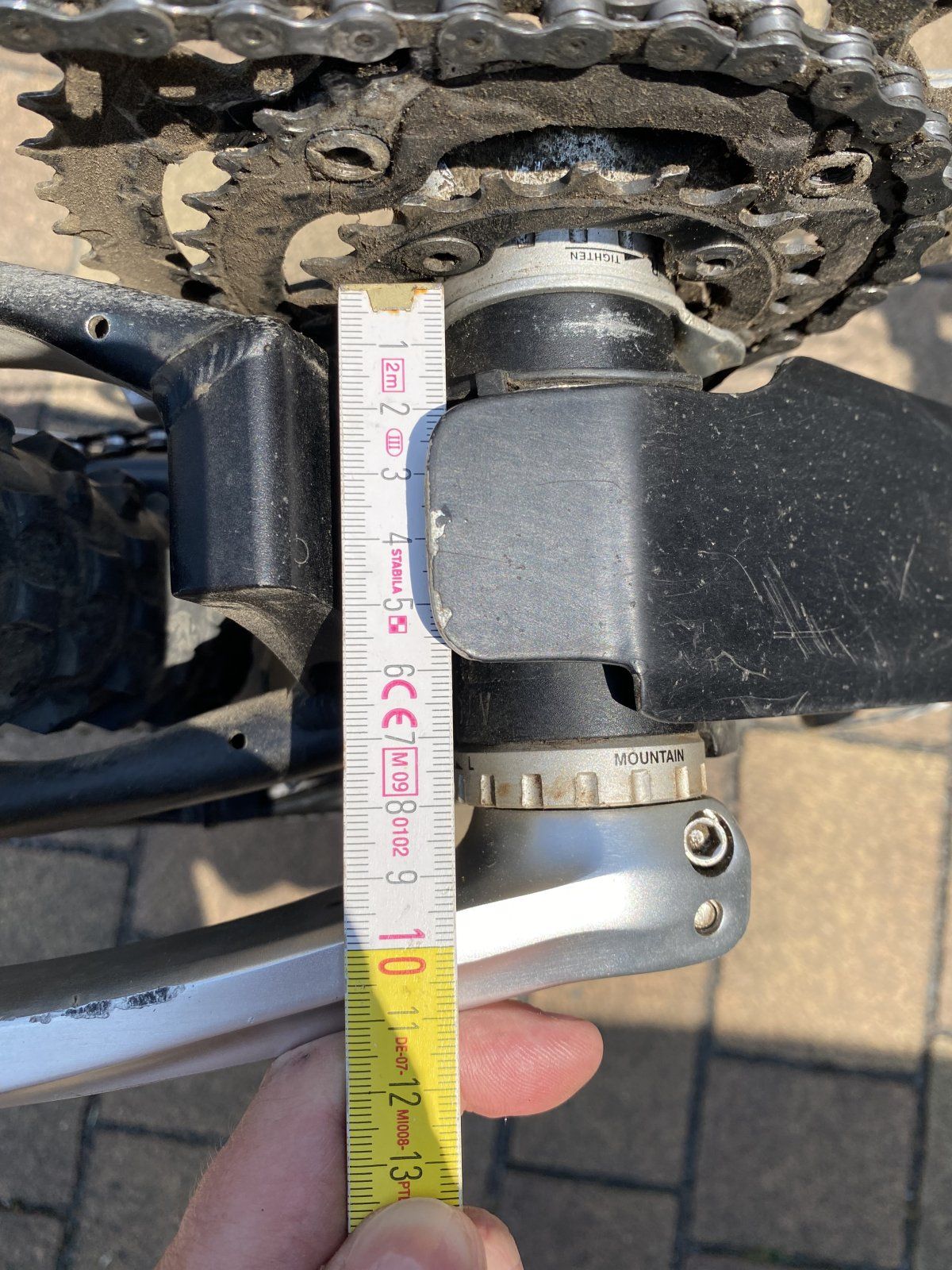

Rausfinden kannst du das, indem du die Breite des Rahmens am Tretlager misst. Bei Shimanos HTII hast du ca. 90 mm*, bei BB30/PF30 sind es ca. 70 mm*.

Rahmenbreite im Bereich Tretlager liegt eindeutig näher an 90 als an 70mm, aber ich werde wohl sicherheitshalber beim Händler um klare Infos bitten. Ggf. fällt sowas sogar unter Garantie, das Rad ist ja gerade mal 1,5 Jahre alt.

Kurbel ist noch dran, genaues Messen erst nach Demontage möglich.

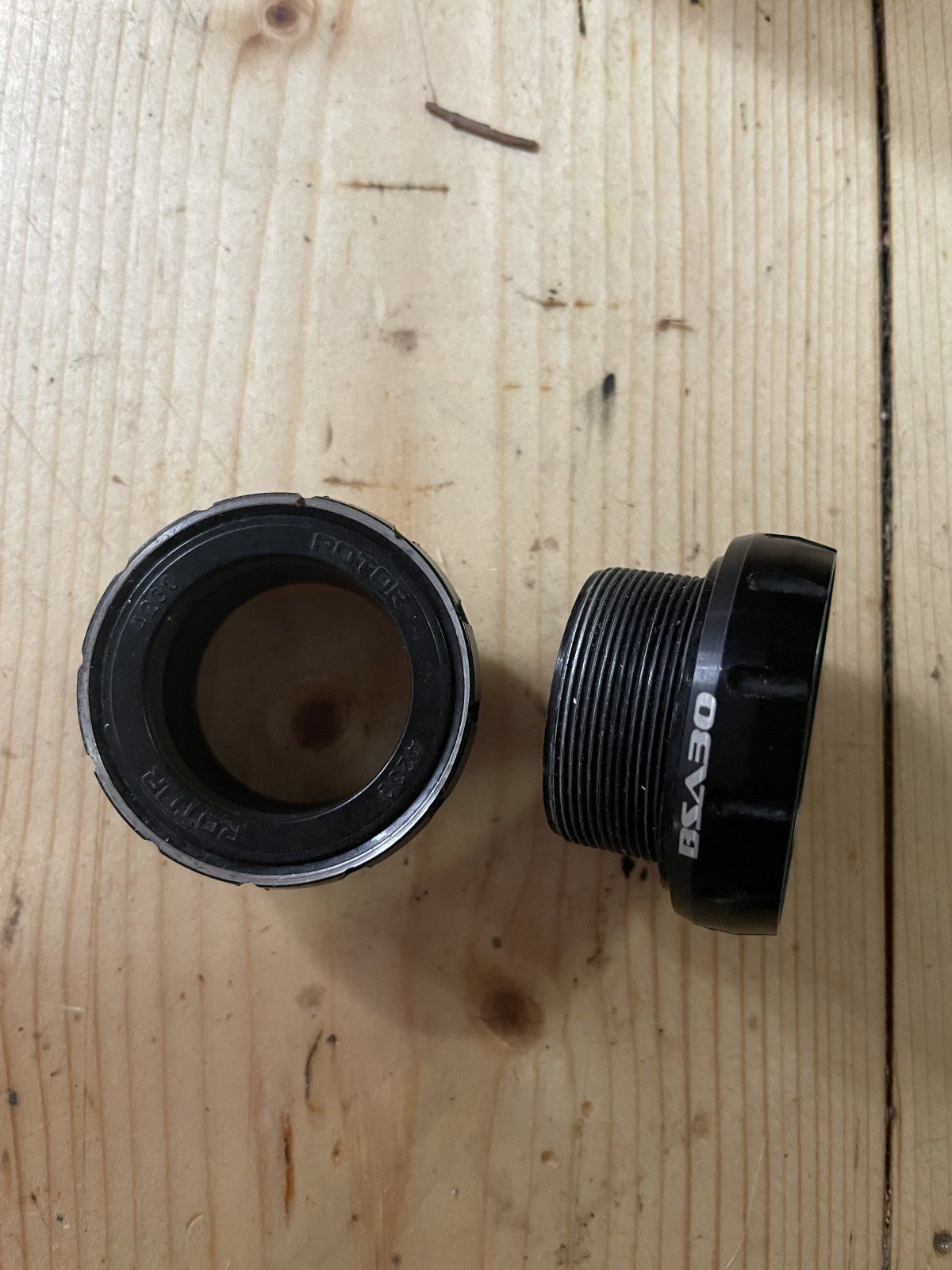

Ich steh davor das erste mal mein Innenlager zu tauschen, da es etwas Kippspiel hat. Werkzeuge zum Austreiben und Einpressen habe ich da.
Jetzt geht es nur darum, welches Lager brauche ich. Das Bike ist ein Cube Stereo von 201?. wie alt es ist, kann ich nicht genau sagen. Die Gehäusebreite ist 73mm.
Deshalb würde ich nach ersten Recherchen schätzen, dass es ein BB30 auf HT II ist. Bin mir aber nicht sicher.
https://bike-prof.de/Praxis-BB30-PF...himano-Kurbel-Hollowtech-II-73mm-Gehaeuse-MTB
Kann das sein, oder gibt es auch Alternativen.
Das sieht eher nach einem BSA Innenlager aus, also verschraubt. Da kann man zwar auch die Lager austreiben und neue Ringe einpressen, die Schalen rausschrauben und neue einschrauben ist aber deutlich einfacher und schneller.
Welche es da genau braucht hängt von der Welle der Kurbel ab, entweder Shimano HTII, 30mm Welle oder Sram DUB… die Artikelbezeichnung steht aber meist außen auf der Lagerschale.
Das verlinkte Wheels mfg ist aber def. falsch.
Da wird nichts verpresst, die Lagerschale wird im Rahmen verschraubt.

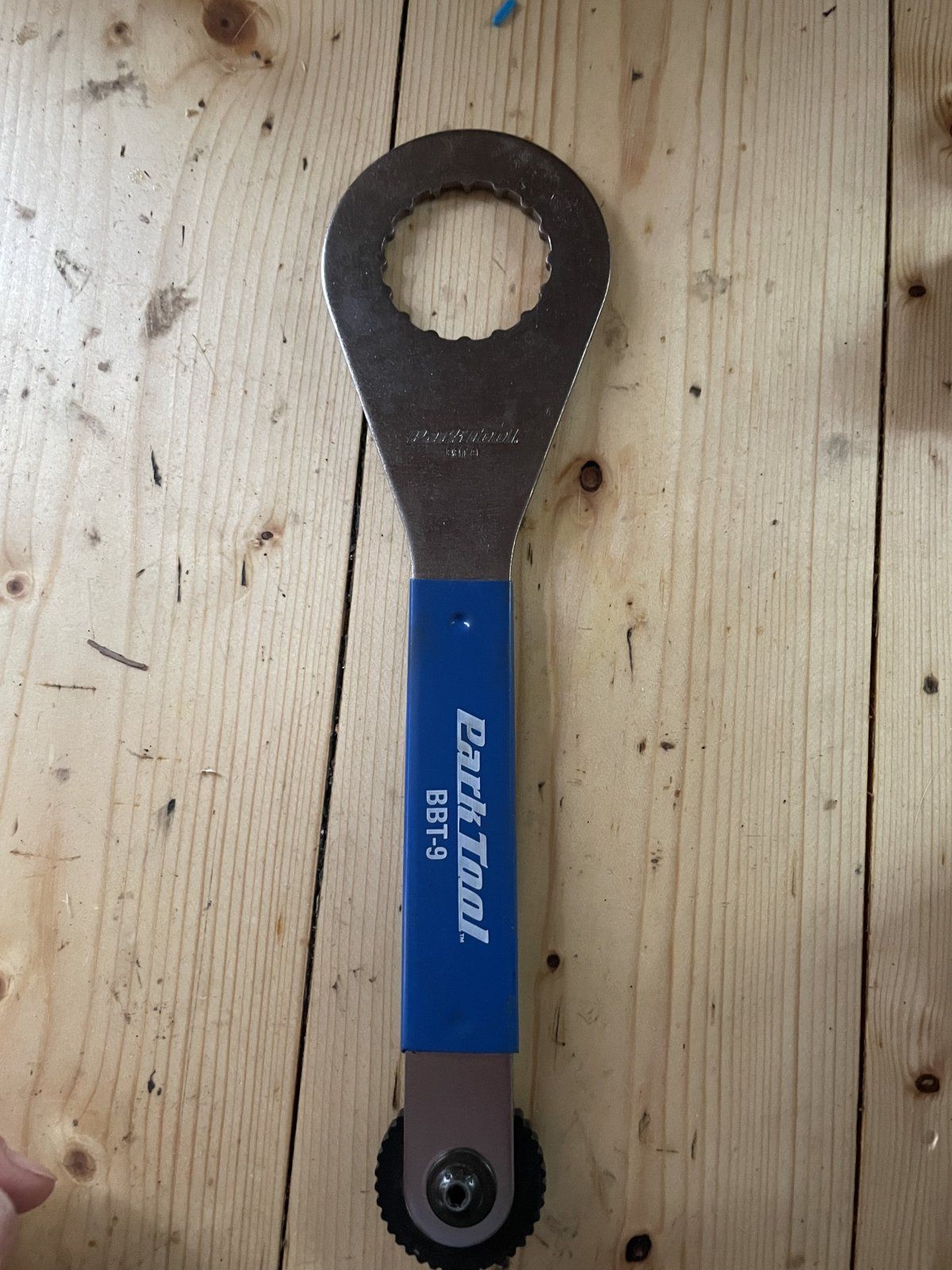

Werkzeug dafür:
Als Beispiel, gibt’s auch von anderen Herstellern.
So sieht das „Lager“ aus:
Nur ein Beispiel (hier für 30er Welle, gibt’s aber natürlich auch für HT II), gibt’s auch von anderen Herstellern.
