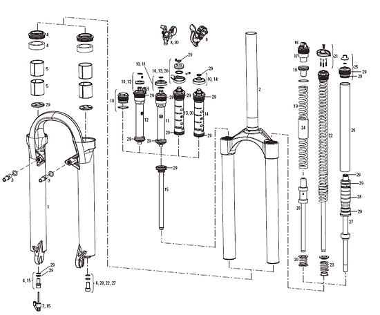

Hallo Zusammen,
auch bei meiner 06er Motion Control Tora funktioniert der Lockout nicht mehr. Das Dämpferöl war fast komplett in den Tauchrohren und ein Test mit neuen Öl hat gezeigt das der O-Ring im Standrohr wohl sein Alter erreicht hat und nicht mehr richtig dichtet. Meine Frage ist nur wo finde ich diese Dichtung? Im Manual wird zwar beschrieben wie sie auszutauschen ist aber ich finde keine Artikelnummer. In welchem Service Kit ist diese Dichtung enthalten. Zur Veranschaulichung im Bild unten da sollte doch die Dichtung im linken Standrohr (Nr.2) unten eingezeichnet sein.
Hier ist der O-Ring noch eingebaut
und so ausgebaut.
Er hat einen Außendurchmesser von ca.18,5mm, Innendurchmesser 12,4mm und eine Stärke von 3,4mm. Ich hoffe ihr könnt mir helfen...Danke!
