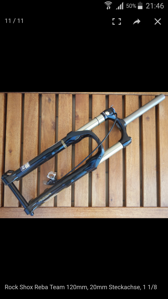

hi habe diese reba team gerade im bikemarkt gekauft baujahr laut nummer 52t8 also 2008/2009 .die gabel hat 120mm luft federweg ich habe noch ne pikefeder reinpassen tut die ja , aber kann sein das die gabel max 120mm hat und nicht wie revelations auf 140mm coil umgebaut werden kann
Rebas sind grundsätzlich max 120mm. Für 140mm dürfte alles ein wenig zu kurz sein.

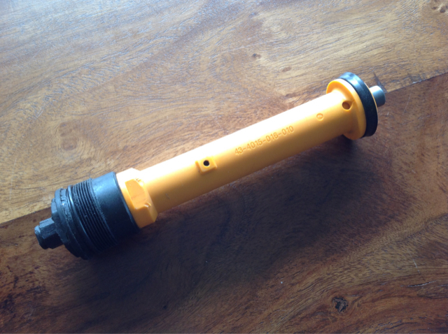

Hey Leute, ich hab auch ein kleines Problem mit der MC Einheit. Gabel ist eine Recon Silver von 2017.
Ich habe von der MoCo die Feder ausgehängt wie auch hier schon mehrfach beschriebenen, hat auch super geklappt nur funktioniert der die Lock nicht. Ich habe bei beiden Stellungen am Blauen Einsteller vollen Federweg. Wie bei meinem Vorredner auch.
Die Löcher sind nur bei einer Mittelstellung komplett verschlossen ist das so gewollt?
Oben Unten
