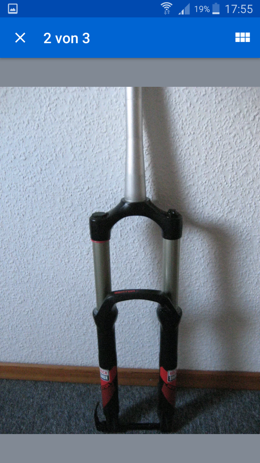

Hi leute habe diese sektor r günstig ersteigert .sie ist neu .habe eine moco einheit schon geordert.sollte ich solo air einfach mal fahren oder lieber coil umbauen .gibt es für die noch uturn federn oder nur dpc .wenn ich 150mm möchte muss dann in der solo einheit und in der zugstufe der spacer raus oder ist nur in der air einheit einer
