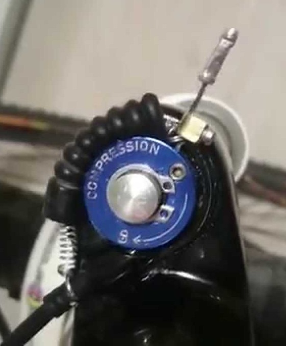

. Das sind echt Welten der Unterschiedschraube am blauen rädchen minimal lösen.
die ist nur da, wenn kein floodgate vorhanden ist.
dreht sich das rad gar nicht mehr alleine zurück, oder musst du nur anschubsen?
in ersterem fall zerlegen und die feder wieder einhängen.
Prüf bitte als erstes den Ölstand in der Dämpfung. Einfach die PopLock-Einheit rausschrauben und von oben bis zum Öl messen. Die Einheit sollte ca. 10 mm im Öl stehen. Zu wenig Dämpferöl hat gern den beschriebenen Effekt.
Falls zu wenig Öl drin ist, könnte der Dichtring an der Kolbenstange der Zugstufe den Geist aufgeben und das Dämpferöl langsam nach unten ins Schmieröl verschwinden. Das führt dazu, dass das PopLock nicht mehr (richtig) funktioniert und die Gabel vor Ende des Federwegs auf Block geht (bzw. aufs Öl).
Wenn der Ölstand stimmt, kannst Du Dir mit einem einfachen Trick helfen: Einfach eine kleine Zugfeder am Ende des Innenzuges befestigen und das andere Ende an der Außenhülle einhängen. Oder die PopLoc-Einheit zerlegen und die Feder mehr vorspannen...
Kling sehr nach Ölstand/Dichtring.
Durch das "Auf-den-Kopf-stellen" wird die PopLoc-Einheit auch bei zu wenig Öl geschmiert. Nach ein paar km ist der Effekt aber leider wieder weg.
