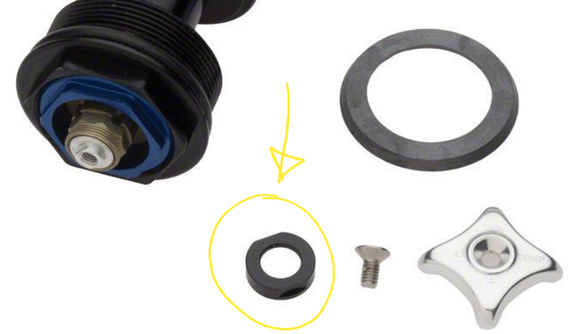

Hallo allerseits, ich habe ein MC Ersatzteil-Problem, und hoffe dass mir hier jemand weiterhelfen kann.
Mir ist letztes Jahr der Compression-Adjuster aus meiner MC herausgeflogen. Danach fehlte die Mutter die das Teil eigentlich drin halten sollte:
Ich suche also diese Mutter die auf das nackig Gewinde gehört als Ersatzteil.
Eine zwischenzeitlich gekaufte Poplock-Einheit hatte leider nicht das gesuchte Teil dabei :-/.
Auf der Part-List ist das Ding leider nicht einzeln abgebildet. Und wegen so eines Kleinteils die komplette Dämpfer-Einheit auszutauschen erscheint mir übertrieben.
Weiß jemand Rat?

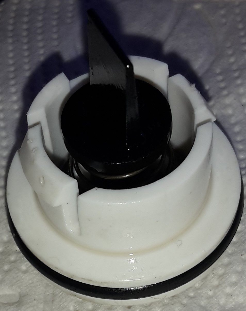

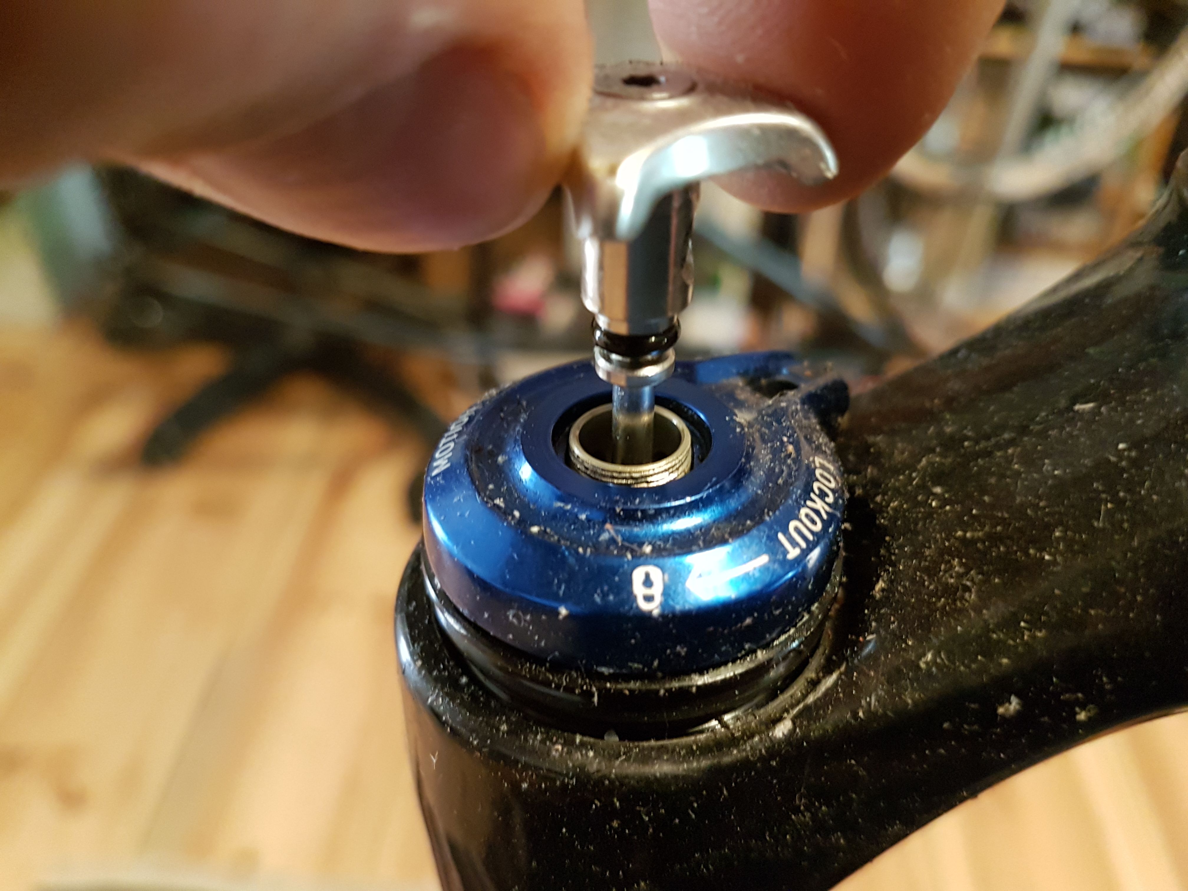

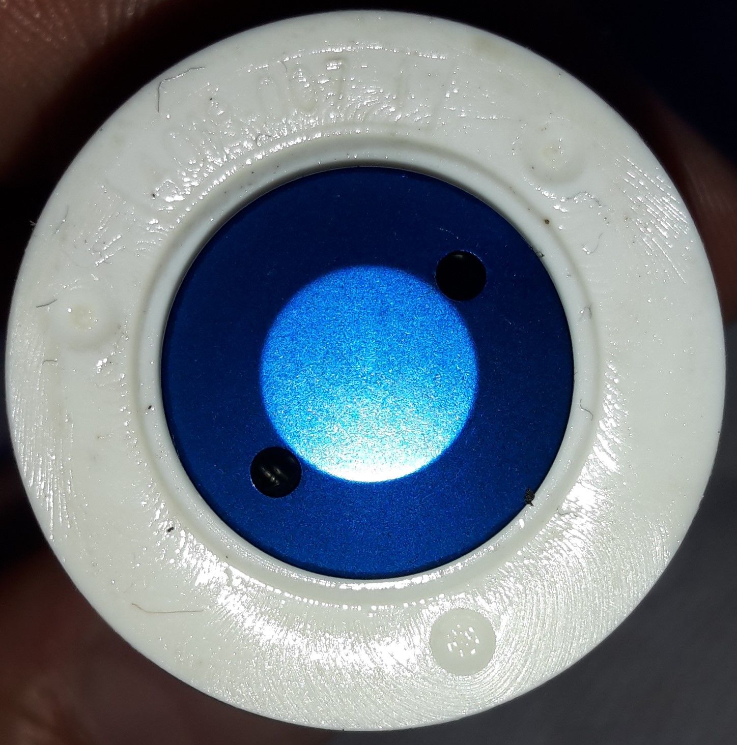

Um jetzt mal von der Fachsprache wegzubleiben: Siehst du die beiden Löcher in dem blauen Teil am unteren Ende der Kartusche? Da fließt das Öl beim Einfedern durch. Wenn du die Gabel blockierst, drehst du die beiden Löcher so, das sie durch Überlappung mit dem weißen Teil dadrüber geschlossen sind, somit wird der Ölfluss gestoppt und die Gabel ist blockiert. Problem ist aber, das die MC Einheiten von Rock Shox miserable Fertigungstoleranzen haben. Diese blaue Scheibe ist nicht immer so befestigt, das die Kartusche blockiert ist, wenn du den Lockout betätigst. Also: so weiterfahren oder gleich in eine bessere Kartusche mit RCT3 oder RLT investieren (Das Lockout vom Lenker braucht eh niemand:D).
Also welches Baujahr ist die Gabel denn? Sind die Standrohre schon Schwarz oder Beige?
In der Kartusche ist der Poker, der sieht so aus (silbern):
Der Poker bewegt jetzt das Ventil am unteren Ende der Kartusche:
Und eigentlich sollte das Ventil so stehen, wenn die Gabel offen ist:
Wenn die Gabel blockiert ist, sollte das Ventil so stehen:
Bei dieser Kartusche steht das Ventil aber so(hatte schon schlimmere Fälle):
Somit ist die Gabeel im blockierten Zustand offen.
Daraus folgt: so lassen wie es im Moment ist oder neue Katusche
Weiß jemand Rat?
Um noch mal auf meine Frage zurück zu kommen - das hier ist das Teil das ich benötige:
Kann nur irgendwer dazu verhelfen? Gerne auch aus einer kaputten Kartusche aus euren Restekisten. Hälp! :heul:
Die ganze MC-Einheit kostet 125€ o_O.

Um noch mal auf meine Frage zurück zu kommen - das hier ist das Teil das ich benötige:Anhang anzeigen 752481
https://www.bikeinn.com/radfahren/r...Vx5QYCh3ZHA3eEAYYAiABEgIVsvD_BwE&gclsrc=aw.ds
Da haste gleich alles neu, ist eine der wenigen deutschen Websites die das überhaupt verkaufen. Das sollte passen, ist die selbe Herstellernummer wie deine Ausführung ( obwohl sie anders aussieht), und passt für SID/Revelation A1-A3.
