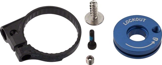

Ich hab mir ein gebrauchtes Specalized Crave gekauft. Der Verkäufer sagte zwar, dass der Zug für den RemoteLockout fehlt, das sollte aber kein Problem sein, weil ich die Züge schon öfter getauscht habe.
Erst Zuhause ist mir aufgefallen, dass an der Motion-Control-Einheit dieser schwarze Zuganschlag fehlt. Hier die Bilder zur Verdeutlichung.
Kann mir jemand sagen, wo ich das einzeln herbekomme? Ich hab zwar ein Set gefunden, was ich mit knapp 30€ aber etwas teuer finde...

ich habe mir eine gebrauchte SID von 2013/2014 (Serial fängt an mit 46T3...) geholt und würde gerne die Remoteblockierung entfernen.
Der Verkäufer hat intern von Pushlock auf Poplock umgebaut.
Ich benötige aber gar keine Fernsteuerung.
So siehts aus im Moment
Würde mir dieser Hebel reichen?
https://www.bike-components.de/de/RockShox/Compression-Knob-Kit-p32187/
Falls die Antwort positiv ist: Reicht es, einfach die Hebel auszutauschen von oben?
Vielen Dank für eure Hilfe
zuganschlag ab
kappe mit o-ring versehen oder auf richtigen hebel wechseln
am wichtigsten: die feder aus der mc einheit ausbauen

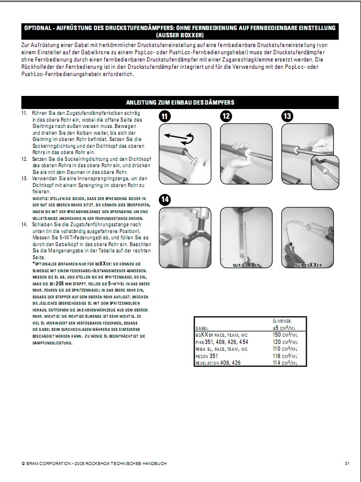

Hi, ich warte gerade zum ersten Mal selber meine Revelation (vermute 2008 da im Sept.2008 gekauft). Bisher hat es immer ein Freund übernommen.
Ich habe jetzt aber das Problem, dass ich, sofern ich die richtige Revelation Anleitung habe, bei der 409/426 114cm³/ml auf der Motion Control Seite einfüllen soll.
Ich bekomme aber gerade mal 100 ml rein und dann ist das Rohr aber auch schon übervoll und das Öl schwappt raus sobald ich das Motion Control reinschrauben will.
Gabel ist maximal ausgefahren (130mm).
Das dass so nicht richtig ist, ist mir klar aber wo finde ich die richtige Mengenangabe?
Ich wollte nicht nach Try an Error probieren und die Gabel x-mal ein und ausbauen...
Anbei ein Bild von der genutzen Anleitung.
Über Hilfe wäre ich echt dankbar.

Kam denn auch rund. 100ml altes Öl raus?
Du hast geschrieben, "Gabel ist maximal ausgefahren", damit meinst Du, dass du die Gabel beim Einfüllen komplett auseinandergezogen hast?! Wenn das nicht so ist schwimmt das Öl bei offener Kappe auf der Zugstufe, so dass das Volumen verkleinert ist.
Nein Öl war viel weniger. Deswegen alle Dichtungen neu.
Ja genau. Also links auf die 130mm / max eingestellt und noch am untern Teil der Gabel gezogen. Untere Teil ist aber schon verschraubt mit dem oberen Teil.
was steht hinten auf der gabelkrone?
bild der gabel?
kannst du die gabel ohne mc-einheit voll komprimieren?
