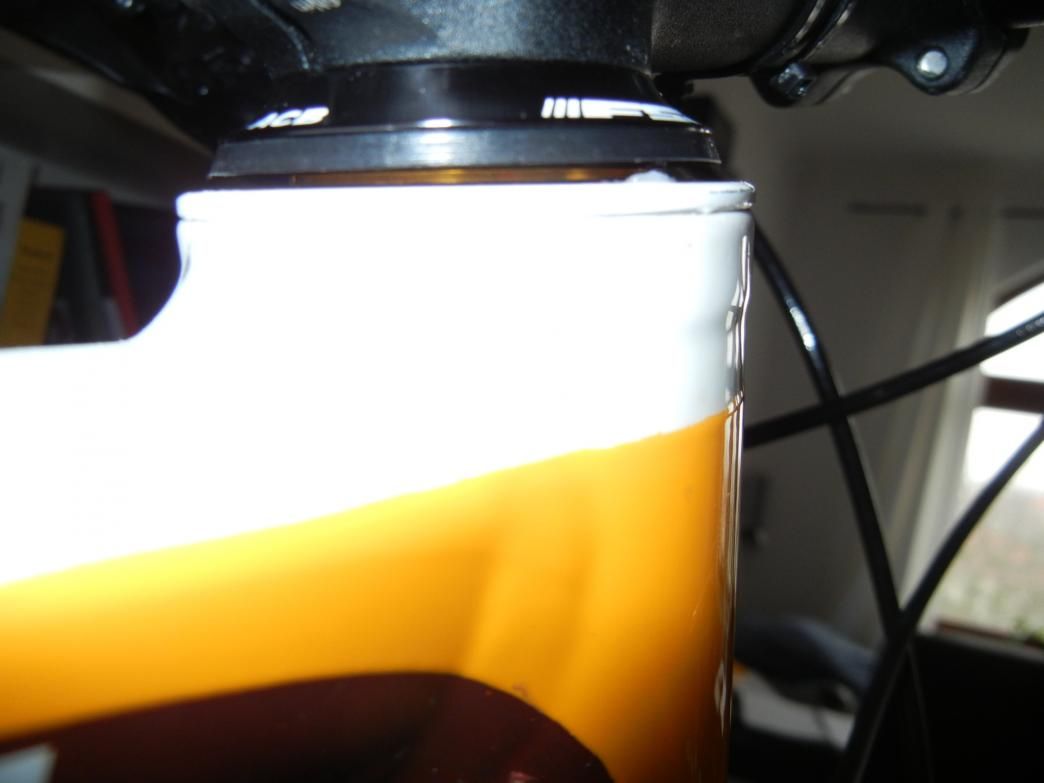

So. Es ist eine durolux geworden, in weiß, mit 180 auf 140 mm travel niegelnagelneu. Ich konnte einen sehr guten preis erzielen durch längeres Handeln :D. Alles tip top soweit nur...... das was unterm Vorbau kommt, was zum steuersatz gehört, schließt mit der dichtlippe nicht mit dem Rahmen ab und es ist so ca 1,5 mm spalt dazwischen . Schlecht für mein Bike, gut für dreck und wasser....
Habt ihr vielleicht ne Idee dazu?
LG Bene

Vielleicht die Lager verkehrt reingelegt. Innen ist eine Schräge, die muß zum jeweiligem Konus hinzeigen und passen.
Auch auf die Schräge achten, die können unterschiedlich sein (36 oder 45°). Steht außen am Lagerring.
Evtl gehört die obere Abdeckung nicht zu dem Lagersatz, da gibt es unterschiedliche Versionen. Die sieht vom Außendurchmesser her auch etwas zu klein aus.
Die Kettenlänge ist abhängig von der Übersetzung. Nimm mal mindestens 112GL, kannst dann entsprechend kürzen.
Lager sitzen Richtig. Danke für die Kettenlänge. Mal sehen, vielleicht geh ich zum bikehändler wenn ich alles zusammenhab und der muss mal gucken ob er eine größere Abdichtung hat. Aber technisch kann ich das Bike ja trotzdem fahren. Lg Bene
Die Abdeckung sieht da eher für 1 1/8" Steuerrohre aus. Dürfte da so ca 50mm Außendurchmesser haben. Bei 1.5" Steuerrohr sind es dagegen ca 55mm Durchmesser.
Muß also eine für 1,5" Steuerrohr sein, aber für einen 1 1/8" Gabelschaft. ;)
Okay. Dann ist das wohl eine falsche abdeckung. Wenn ich von oben drauf sehe dann schließt sie nicht ab also wird es eine 50iger sein. Kann man den nur eine Abdeckung bestellen mit 55 mm??
