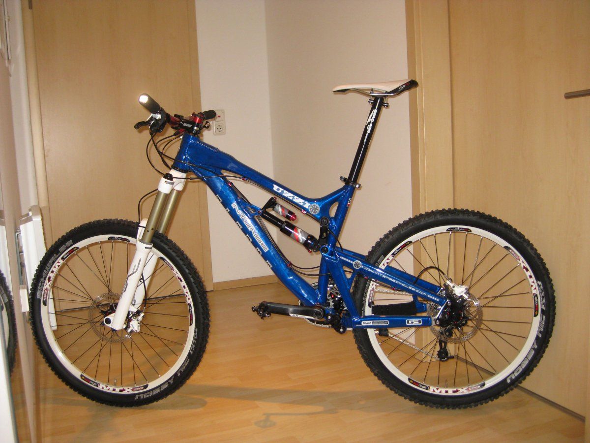

so nun ist das Projekt Diät erstmal vorbei bis zum nächsten winter
Gewicht vorher ca.17kg jetzt ca.14,4kg muss für den Anfang reichen
Gabel,Laufräder und Lenker werden nächsten Winter als erstes getauscht.
Was hast du alles geändert?
Für 1x10 finde ich es zu schwer.
Sorry, meine Meinung.
Ab wann gilt ein Enduro für dich als leicht?
Bei Alu steht man halt schnell mal an ohne Haltbarkeit zu verlieren.
Je nach Basis Rahmen 12,5 bis 13,5 kg.
Naja also alleine ein LRS, der 2,3kg wiegt, ist halt am Enduro einfach maßlos zu schwer
Das bringen ja mache Allmontain Räder, werksseitig, nicht einmal zusammen.

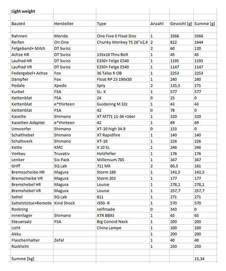

Um mal wieder in einen leichteren Bereich zu kommen:
