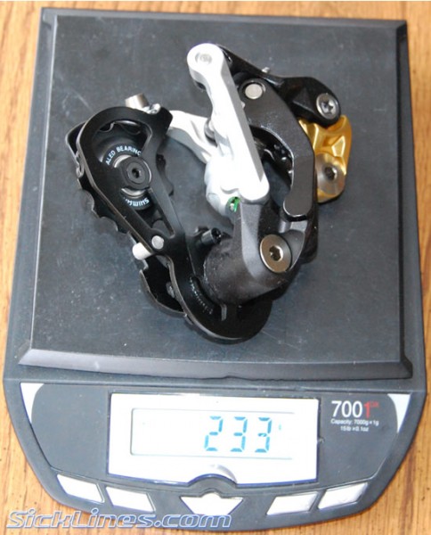

Ich fahre ein Capreo Schaltwerk mit SS Käfig.Funktioniert perfekt,und Shadow ist es auch.Würde ich jedem RR Schaltwerk vorziehen.Es wiegt 199 Gramm mit tuning Pullys.
Was wiegt ein Saint SS?
