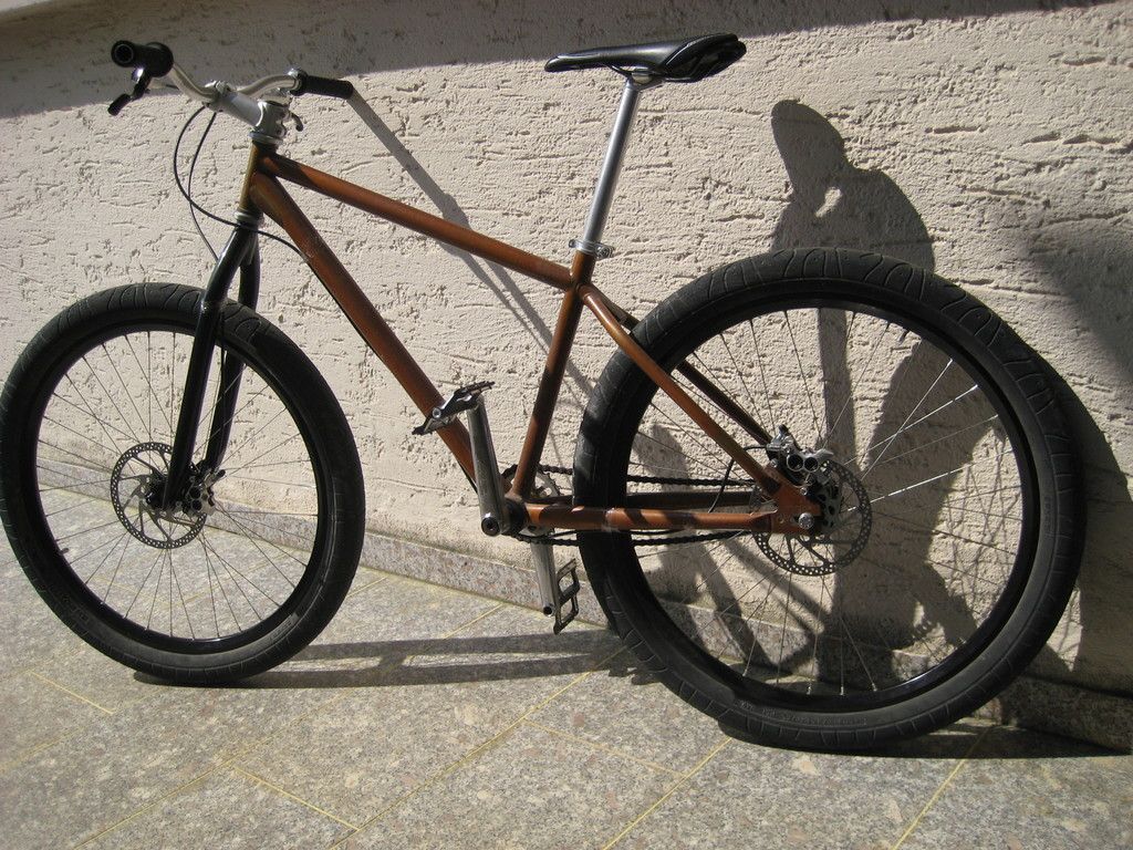

Nein, er ist nirgendwo abgeplatzt oder brüchig geworden... Die anfänglichen Verfärbungen sind aber weniger geworden, daher die Vermutung... Es ist aber alles noch glatt und fest ausser am Steuerrohr wie ober geschrieben, da aber auch nur so das es nicht weiter auffällt...
Ach ja, das Projekt Rücktrittbremse nähert sich aber seinem Ende...
Die neuen Naben werden HOPE Pro II, hinten Single Speed und die Bremse HOPE Mono M4 liegen bereit, es fehlen nur noch Bremsscheiben und die Laufräder müssen umgespeicht werden...
Mir ist ein Rad für Stadt und Radweg zu langweilig, im Urlaub wars TOP aber fürs ganze Jahr, na ja...
Jetzt wirds zu nem Geländefähigen Eingang Starrbike umgebaut...
Sollte jemand an dem Nabensatz Interesse haben, sie sind käuflich zu erwerben, auch einzeln...
Es ist jetzt aber nicht so, dass der Rost so stark arbeitet, dass der Lack in irgend einer Form brüchig wird und extrem schnell abplatzt, oder?!

So, das Projekt Rücktrittbremse ist nun am Ende...
Jetzt werden noch die optimalen Zuganschlagpunkte gesucht und dann wird der Rahmen neu gemacht, obs noch mal Rost wird ist nicht sicher...
Aber ich hab noch ein Fazit zur Duomatic...
Die Duomatic ist ne geniale Nabe, SRAM und andere bauen das nach was F&S schon nach dem Krieg hatte...
Würde ich das Bike heute noch einmal bauen würde es etwas anders aussehen, auf alle Fälle hätte es vorne ne Bremse wie beim bösen wolf...
Die Schaltung funktiuniert einwandfrei nach einer kurzen Eingewöhnungszeit und auch die Bremse geht so das ich sie für Stadt und Radwege uneingeschränkt empfehlen kann... Leider ist das hier beides örtlich nicht so der Fall und vor allem nicht meiner, es muss schon Gelände aushalten und dafür war das Bike einfach untauglich... Die Besinnung kam durch einen fast Abflug wo einfach die hintere Bremse nicht ausreichte, es hätte auch keine andere Bremse nur hinten ausgereicht aber beim Umbau auf Disc wollte ich die vorne und hinten haben...
Wie auch immer, die Nabe kann sich nichts schlechtes nachsagen lassen und die Meßlatte für die anderen Hersteller liegt verdammt hoch... Vielleicht werd ich sie irgendwann wieder verbauen oder verkaufen... Kommt Zeit kommt Rat...!

Die Rosterei kommt isgendwie richtig gut solange der Rost nicht versiegelt wird, danach is es eher die Anmutung brauner Farbe... Leider... Mein Rostrahmen wird denke ich weissgrün werden oder bemalt wie das SSP meiner Frau... Mal sehen was die Zeit bringt und wann ich Zeit dafür finde...
