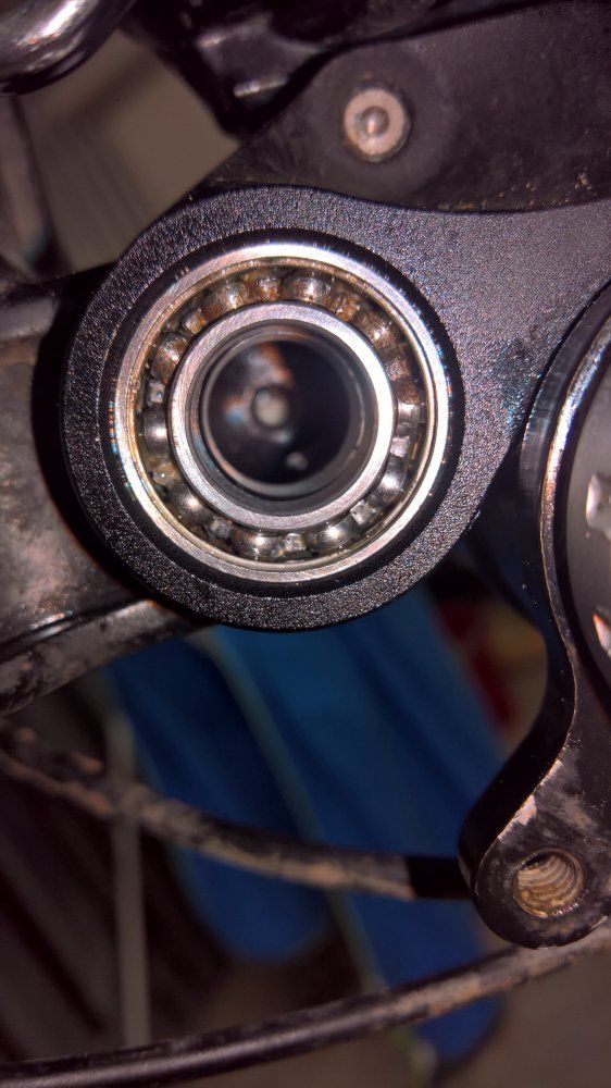

Derzeit bin ich am Winterservice meines 2015er Tyee. Gabel und Steuersatz habe ich mal einem Service unterzogen und letzteres sogar ausgetauscht.
Nun wollte ich mit dem Hinterbau + Monarch weitermachen, da ein doch sehr lautes "knack" vom Tretlager her kam.
Jedoch musste ich feststellen, dass nach dem Lösen und entfernen der Lagerkappen einige Lager extrem schwer liefen. Die beiden "größeren" in Tretlager nähe saßen sogar komplett fest - Ursache nach dem entfernen der Blechdichtung: Korrosion aka Rost :eek:.
Hier das besagte Lager.
Nach einem Zeitraum von 2 Jahren kann ich aber irgendwie von einem Superdichten-Industrie(4.0)-Kugellager erwarten, dass es zumindest so dicht ist, dass es normalen "Fahralltag"+"Handwäsche" für 2 Jahre übersteht. Das hier die menge an Fett schwindet und es vielleicht nicht mehr 1a läuft sehe ich noch ein, jedoch Rost im Lager das es sich keinen mm mehr bewegt, finde ich doch etwas "sonderbar" (mit ordentlich WD40 und Bremseinreiniger kam es ein wenig wieder in Schwung).
Nun ist es natürlich doch "etwas" Aufwand o_O, die Lager aus zu pressen und neue einzusetzen.
Wenn man das -doch nicht ganz so günstige- Werkzeug oder keinen gut ausgestatteten Schrauberkumpel hat ist das auch ein finanzieller Aufwand (eine schnelle Anfrage beim Bike-Shop ergab = 250€ :rolleyes:).
Jetzt wollte ich mich mal erkundigen, wie ihr das macht und wie oft ihr eure Lager tauscht. Ich bin leider kein Profi-Schrauber und hab daher weniger Erfahrung mit so einer Situation. Könnt ihr mir was Empfehlen?
Seitenfrage: Wie löse ich die "25Nm Verschraubung" hinter dem Tretlager? Hat hier jemand eine Idee?
Danke für alles Tipps :bier:

Mit nem Innen sechskant (inbus) innen festhalten und mit nem maulschlüssel die mutter aufdrehen. Danach müsste mann denn lagerbolzen durchdrücken können
250 euro für lager wechsel?:eek:
Also, es ist völlig normal, dass die Kugellager Rost ansetzen. Auch sind sie nicht mega abgedichtet wie du behauptest, sondern haben nur eine gummierte Abdeckplatte, die auch nicht so fest sitzen darf wegen der Reibung. Wasser kommt da immer rein. Wenn man mit Wasserschlauch wäscht (kein Hochdruckreiniger) dürfte man áuch schon nach einem Winter Rost feststellen. Der raue Lauf kommt aber nicht nur vom Rost, sondern die Kugeln schagen kleine Kerben in den Außenring (Stoßbelastung des Lagers), dadurch entstehet der rumpelige Lauf. Kratzen und schleifen kommt vom Rost. RiKuLas sind halt nicht für niedrige Umdrehungszahlen gebaut (und hier haben wir nicht mal eine einzige Umdrehung). Manche Hersteller verwenden doppelreihige Rillenkugellager, die sind etwas besser, aber auch viel teurer.
Übrigens die Lager im Netz beim Kugellagerfachhandel nachkaufen (bezeichnung steht meist auf dem Lager) und nicht beim Bikehersteller, da sind die um den Faktor 10 bis 15 teurer. Das gleiche gilt für Lagerauspresswerkzeuge. Die muss man nicht für teuer Geld beim Bikeshop kaufen, sondern besser und billiger beim Fachhandel. Das ist alles nur Abzocke!
Ich zerlege die Lager immer nach dem Winter, allerdings ohne sie auszupressen, das schont den Lagersitz. Ist aber bissl fummliger. Alles schön säubern und mit universalfett nachfetten und wieder zusammenbauen. Jedes 2. Jahr werden sie ersetzt. Weißt du wie man Lager auseinandernimmt?
Übrigens kein WD40 nehmen, das ist sehr dünnflüssiges Öl, welches das Fett im Lager auswäscht. (Es wird flüssiger und läuft raus) Bremsenreiniger ist noch schlimmer. Das ist nämlich ein Lösungsmittel für Fette. (Waschbenzin, isopropanol, Aceton, Nitroverdünnung)
Die 25nm Verschraubung besteht aus der Achse mit Inbus und der 6kant Mutter. Also Schraubenschlüssel gegen den Inbus drehen, dann gehts auf. Ist allerdings recht fest. Mutter leidet etwas, da aus Alu.
Mit den Lagern würde ich mir wenig Sorgen machen. Die Lager damals an meinem Trailbanger haben viel schlimmer als deine ausgeschaut und waren erst mal nicht zu bewegen. Nach viel Sprühöl haben sie angefangen, sich zu drehen. Mit einem guten Akkuschrauber (Drehzahl und Leistung) und weiterem Öl sind sie wieder gelaufen. Das Pitting (also die Vertiefungen in der Lauffläche) war zwar mit der Hand zu spüren, nach dem Zusammenbau hab ich davon nichts mehr gemerkt. Die Lager haben von mir eine ordentliche Packung Fett (kein Öl) bekommen, wieder verteilt mit dem Akkuschrauber. Alles wieder zusammengebaut, hat super funktioniert. Die Dichtungen waren übrigens der Witz. Die waren höchstens ein Schutz gegen neugierige Blicke.
@vinz176 : Danke! So habe ich mir das auch gedacht. Jedoch ist das Teil doch ordentlich angezogen und wollte mal lieber nachfragen, bevor was abfazt (wie von _Vader erwähnt ja aus "weichem" Alu) :).
@_Vader : Ja, WD40 kommt nur zum Einsatz wenn wirklich nix mehr geht ;). Mir ist klar, dass BremsenREINIGER und WD40 eher für den Säuberungsprozess da sind. Aber wenn sich nichts mehr dreht, hilft fetten nicht mehr viel ;).
Das ein Kugellager nicht 100% dich ist, ist mir schon klar (konnte es ja ohne Problem öffnen). Aber ich ging nicht davon aus, dass es nach 2 Jahren schon solche schwächen zeigt. Mein Rad steht ja nicht 24/7 draußen (sondern im schön warmen Heizungskeller :cool:). Danke aber für die Aufklärung - kenne mich (noch nicht) mit dem Lagerthema so gut aus.
Die Tatsache, dass es sich ja nie richtig "dreht" macht es natürlich nicht besser mit der Haltbarkeit. Ich werde mir jetzt mal die MacGyver- und die Profi-Möglichkeiten zum Lagerwechseln anschauen. Mal sehen was besser ist. Wenn man im schlimmsten Fall jedes Jahr die 8 Lager am Tyee wechseln müsste, wäre die Profi-Variante wohl die bessere. Was mir bisschen Sorgen bereitet ist, dass du die Lagersitze erwähnt hast. Das ist natürlich ein Thema was man auf jeden Fall beobachten sollte. Die werden bei jedem Aus/Einbau natürlich beansprucht und nicht besser.
