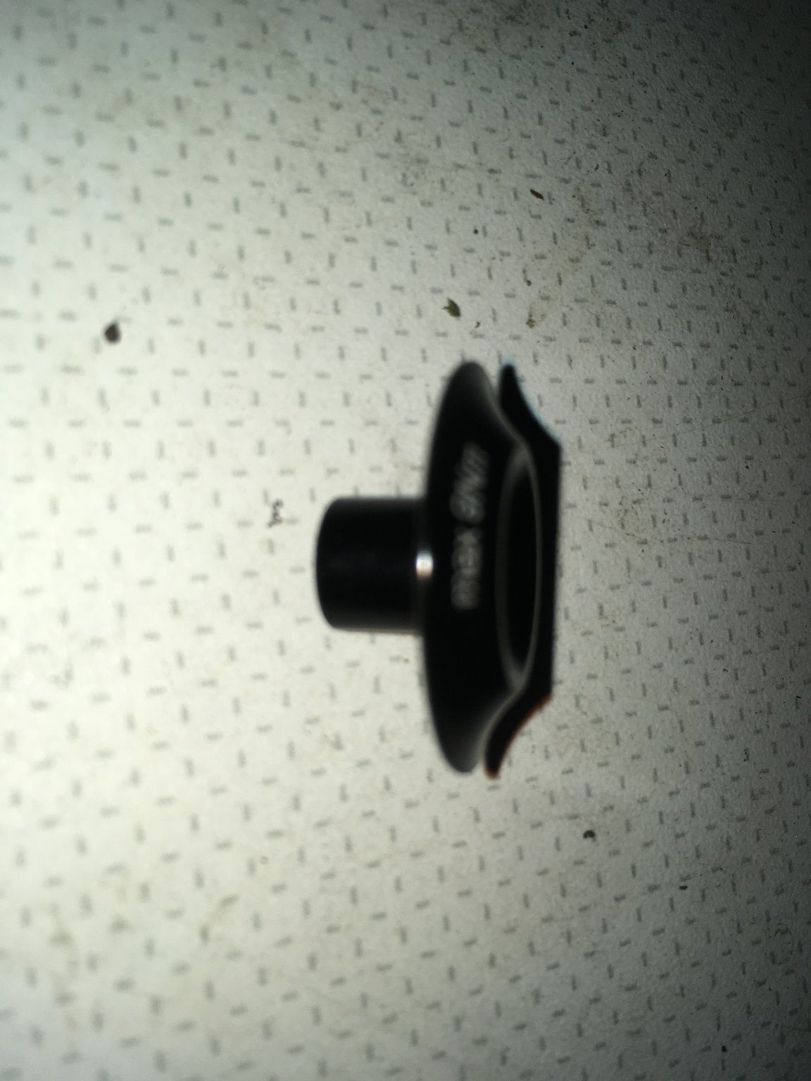

wie bekomme ich am besten die Wippe von dem Sattelstütz Rahmenstück ab?
Schraube gelöst.
Die Alukappe lässt sich nicht entfernen.
Danke
Also schieben reicht nicht.
Es sieht aus, als ob die Teile gesteckt sind.
Ich habe es gerade mit einem Innenabzieher probiert. Um nichts kaputt zu machen, nur mit der Hand gezogen. Da ist aber nichts zu machen. Ohne Beschädigungen bekomme ich die Scheiben nicht ab.
Gibt es Zeichnungen oder hat jemand ein Foto wie die Scheiben genau aussehen?
Der Rahmen ist von Frühjahr 2017.

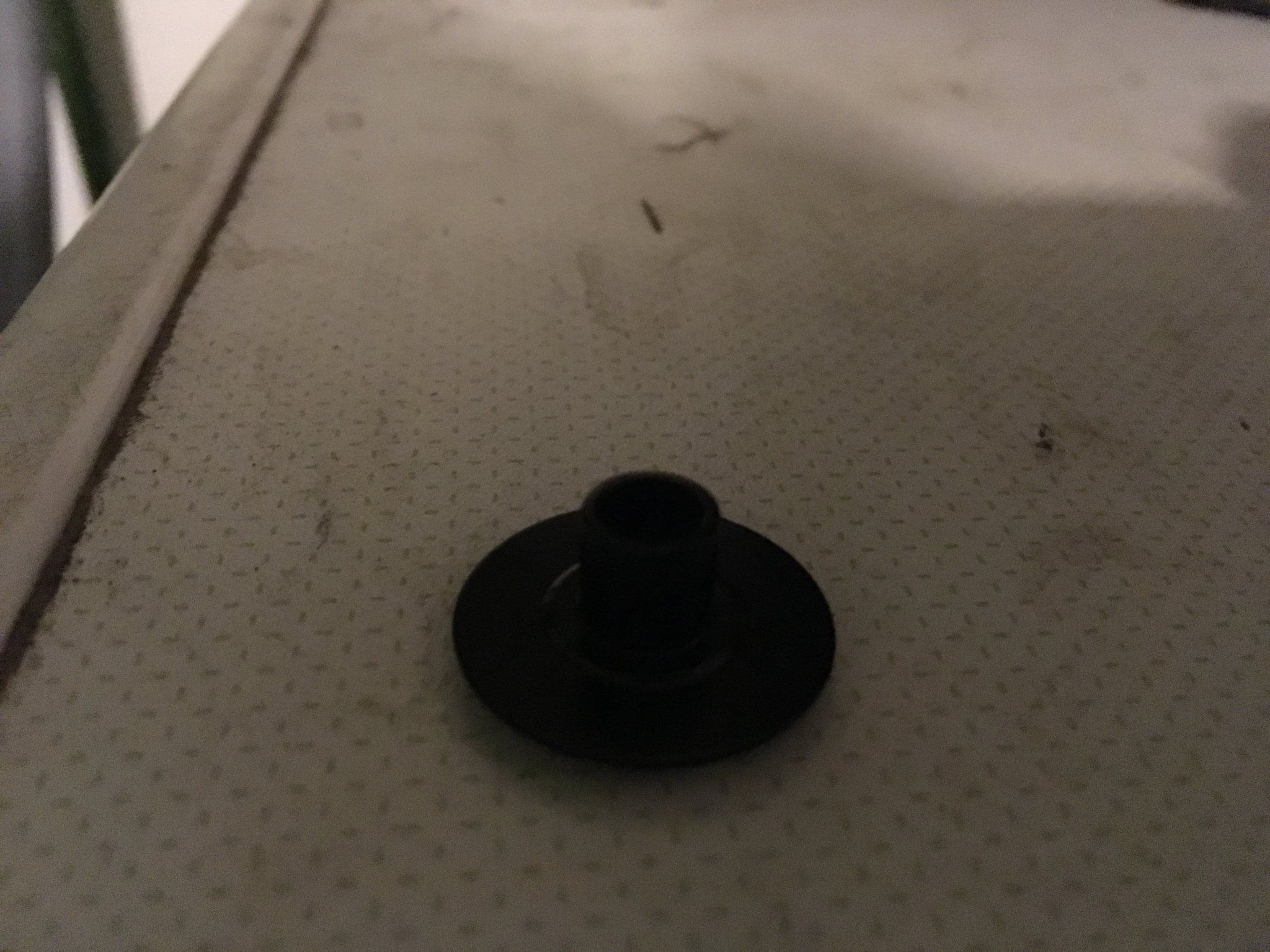

Twoface 15
Sorry fürs schlechte Licht 3664A85E-1BD7-4E08-B0EA-B8067BB7AEC9.jpegD59B822D-6BB2-46A1-8BD3-3A659D81352F.jpeg

Was bekommst du denn nun nicht ab? Die Wippe vom Rahmen wie bei deinem Foto oben oder die Scheibe aus der Wippe selbst?
Am Rahmen ist jeweils ein kleiner Flansch mit Gewindebohrung links und rechts angeschweißt. Da wird die Wippe mit ihrer Ausfräßung draufgeschoben.
Nur die Schraube geht in diese Bohrung des Flansches, nicht die Scheibe, die dient nur der Arretierung. Sprich, du müsstest nach Lösen der Schrauben die Wippe abziehen können. Nach hinten, zum Hinterrad soweit ich weiß.

Wie auf dem Foto zu sehen, ist die Schraube bereits draußen. Die Scheibe geht nicht ab.
Die Wippe geht nicht einfach raus, da am Rahmen kleine Erhöhungen, für die Gewinde, angebracht sind. Über diese kann die Wippe nicht verschoben werden. Wie ich die Kugellager so auspressen soll, ist mir auch nicht klar.
Die Führung der Schraube ist im Moment das Problem. Dieses Zwischenstück (siehe Foto von xyz79) kann ich einfach nicht abziehen.
Ich hoffe noch auf einen Tipp.
Gruß
Hatte das auch das eine der Abdeckungen nicht raus wollten. Ging nur indem ich mit nem dünnen Schraubendreher die Abdeckung abgehebelt habe.
Was allerdings der Abdeckung nicht so gut getan hat. Hab mir dann Ersatz bei pp bestellt.
Ich habe das gerade mit den Jungs von Propain diskutiert. Der Trick ist, die Wippe komplett zu entfernen.
Danach kann man von der anderen Seite, die Hülse herraus schieben.
Gruß Torsten
