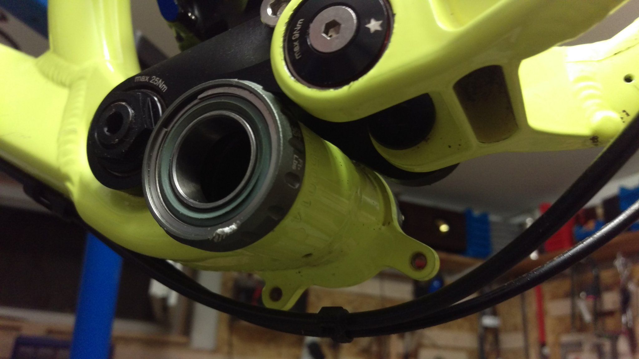

Servus, mache gerade mein Rad frisch und bin ziemlich erschrocken als ich das sah,
Die kleine schwarze Abdeckung fiel mir entgegen und das Lager läuft, auch nach dem Reinigen, als wären Steinchen oder Sand drinnen. Ich denke ich werde wohl ein Neues brauchen. Könnt ihr mir evtl. sagen welches Lager ich brauche und welches und wieviel Fett sowie Werkzeug ich dazu benötige? Da ich davon keinen Plan habe wäre ich über Hilfe echt dankbar. Grüße

Servus, mache gerade mein Rad frisch und bin ziemlich erschrocken als ich das sah, Anhang anzeigen 696427
Lager brauchst du das hier:
https://www.bike-discount.de/de/kaufen/truvativ-gxp-team-innenlager-bsa-42189
(Soweit ich weiß..)
