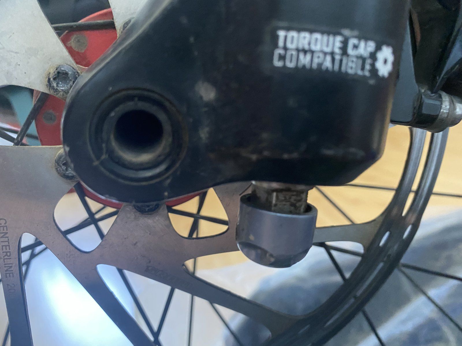

Geht nicht. Das Casting ist auf der Dämpfungsseite 1 cm kürzer.
Und ich frage nach der schiefen Achse.
Natürlich ist mir bewusst, dass die Achse nicht schief ist. Für wie blöd hältst Du mich?
Ich hätte nur da schon auf ein bisschen Erklärung gehofft, da ich - wie vorher geschrieben - davon ausgegangen bin, dass die Gabeln von und bis 2022 rückwärtskompatibel sind, und nur um noch einmal darauf hinzuweisen:

Einfach mal schauen anstatt zu mosern oder mal den Meterstab nehmen und außen dran halten.
So'n Kram verleidet einem Einiges hier.
Wenn du es nach den letzten zwei Bildern immer noch nicht blickst tut es mir leid, dann kann man es dir wohl nicht klar machen.

Nein ich spreche nicht von einer 2013er.
Nochmal: Es geht nicht! Im Casting ist Dämpferseite ist innen 1 cm kürzer als die Federseite.
Bei einer 29er 170er sind es außen gemessen - Dämpfer: 33.5 cm - Feder: 32.5 cm.
Das wird nix!
Siehe auch in deinem Link: Sehr anschaulich was schief läuft.
Genau das passiert wenn man ein 170er Setup auf der anderen Seite einbaut.
Und noch dazu will seine Dämpfung so weit auseinanderziehen wenn RS das bis max. 180 spezifiziert. Von mangelder Buchsenüberlappung ganz zu schweigen.
Jetzt könnte man auf die Idee kommen die Smashpot so umzubauen dass sie 2 cm weniger hoch baut. Kann man schon machen, aber dann reicht der Freiraum zwischen der Feder nicht mehr für den ganzen Federweg. Das macht schön Bumms.
ES GEHT NICHT!
Warum im hier gefragt habe? Weil mir niemand den Tipp gegeben hat nachzumessen.
Nachdem ich hier gefragt hatte habe ich u.A. auch bei MST angefragt.
Eindeutige Antwort: "Vergiss es. Geht nicht."
Du kannst es jetzt glauben oder nicht. Ich habe damit genug Leute gewarnt auf die dumme Idee zu kommen.
