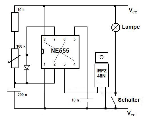

ich habe mir einen Dimmer auf Basis des Ne555 gebaut. Da ich einen etwas einfacheren Schaltplan rund um das Poti gefunden habe, will ich diesen hier posten (ist eine Abwandlung des Ne555 als astabile Kippstufe aus dem ElKo). Außerdem habe ich auch eine Lösung, wie man mit Widerständen und einem Ein-Aus-Ein-Schalter feste Dimmstufen bekommt (sowas habe ich hier zumindest noch nicht gefunden).
Was ich noch so beim Basteln und Grübeln noch gefunden habe:
Die Frequenz wird nicht nur vom Kondensator an Pin 2 bestimmt, sondern durch den Kondensator und seinen Vorwiderständen. Je kleiner der Kondensator und je kleiner die Widerstände, desto schneller wird er auf und abgeladen - die Frequenz steigt.
Die Frequenz sollte 50 Hz nicht unterschreiten, da sonst die Lampe zu flimmern anfängt. Allerdings auch nicht übertreiben, da sonst der Glühfaden in den Auszeiten nicht genügend abkühlt und keine Dimmung entsteht. Freqeunz = 0,69 * Summe der Vorwiderstände * Kapazität
Die Diode parallel zum Poti, bzw. Entladewiderstand ermöglicht es, das Verhältnis zwischen Lampe an und aus auf unter 50% zu regeln.
Der 10k Widerstand in Reihe zum Poti verhindert einen Kurzschluss über den Ne555. Der Ne555 legt an Pin 7 Ground, wenn der Ausgang auch auf Ground ist. Somit ensteht eine Verbindung zwischen positiver und negativer Versorgungsspannung, wenn kein Widerstand vorhanden ist. Damit der Ne555 sich nicht unnötig erwärmt, sollten es mindestens 10k sein. In verbindung mit einem 100k-Poti bedutet dies, dass ich die Lampe nur zwischen 10 und 100% der Leistungsaufnahme steuer kann. Aber bei 10% ist sie eh fast aus.
Den Schalter zum Überbrücken des IRFZ's hatte schon ein anderer drin. Er ermöglicht es, die Lampe mit voller Batteriespannung anzusteuern. Außerdem hat man so auch Licht, wenn der Dimmer mal ausfallen sollte.
Der 10n Kondensator an Pin 5 dient der Stabilität.
Und nun noch was zu den Festwiderständen. Ich betreibe die Schaltung mit einer 20W-IRC. Die zieht an 12V etwa 1,7A. Seht der Schalter in der Mitte so zieht sie nur noch 1.2A und man hat bei knapp 15W noch die halbe Helligkeit. In den anderen beiden Stufen zieht die Lampe nur noch 0,8A, bzw. 0,6A. Diese habe ich, um nicht andere allzu stark zu blenden, wenn ich auf dem Weg in den Wald mal über öffentliche Straßen muss oder mir ein Radler oder Jogger entgegen kommt. Die Freqeunz liegt zwischen 60 und 110 Hz.
Die beiden Striche über dem IC sind elektrische Verbindungen der Pins. Ich habe mir keine Platine entworfen sondern alles als Igel gebaut. Die beiden Kondensatoren habe ich vor dem verlöten der Beinchen mit Uhu auf der Oberseite des IC's befestigt und die Verbindungen (Striche) auf der Unterseite verlötet. Die Widerstände und die Diode sind auf dem Schalter verbaut und den Mosfet habe ich beim Überbrückungsschalter untergebracht.
Die Dimmschaltung funktioniert auch einwandfrei hinter dem Softstart von JürgenH, auch ohne vorher den Dimmer zu überbrücken.
Gruß, Peeet.

Hallo,
diese Steuerung sollte die Anforderungen gut erfüllen. Nebenbei hat man noch eine sehr geniale Akkuüberwachung. Die Schaltungen funktioniert auch an einer KSQ mit PWM Eingang. Allerdings war bei mir der Eingang der KSQ noch abzustimmen.
Viele Grüße Cypereddy
Hallo,
Der zweite Punkt ist falsch, natürlich ist es erst einmal besser wenn die Frequenz steigt, nur die Schaltverluste im Mosfet steigen mit der Frequenz (bis 20 kHz aber immer noch unerheblich). Ansonsten eine ausreichende Schaltung um eine Glühlampe zu dimmen (was aber eigentlich wie im Jahre 2007 von Traildesaster beschrieben murks ist...)
Gruß
Thomas
okay, es gibt bestimmt mit Leds besseres. Das Licht wird gelblicher, nur will ich das nicht gerade zum ständigen Fahren sondern eben um auch mal mit etwas besserem gewissen über ne öffentliche Straße fahren oder eben bei "Gegenverkehr".
zu dem zweiten Punkt: Ich bin davon ausgegangen, dass man nicht gleich von 50 Hz auf 20 kHz geht. Ich habe nur gemerkt, dass es unter 50 Hz unabhängig vom Tastverhältnis flimmert. Das flimmern ist ja umso stärker sichtbar, je länger die Auszeit der Lampe ist.
Die digitale Schaltng ist toll, nur meiner Meinung nichts für den Anfang des Bastelns. Ich oute mich, ich fahre noch mit einem Bleiakku rum. Okay, ich bin an der Umstellung auf einen Lithium-Akku dran, muss da aber noch die alten Zellen aus insgesamt drei LaptopAkkus selektieren. Zum wegschmeisen sind die zu schade, auch wenn sie nur noch 70% der draufgemalten Kapazität haben. Die andere Seite ein Akku mit 6500 bis 7000 mAh reicht mir völlig aus und für fast lau sowieso. Warum ich sie nicht in meinem Laptop benutze? Da gehen sie nicht.
Das mit dem Flimmern stimmt auch! Es ging nur um die Sache mit dem Abkühlen des Glühwendels bei höheren Frequenzen, natürlich ist der Dimmefekt genau der selbe ob nun 100 Hz oder 100 kHz. Die Grundaussage man solle die Frequenz so niedrig wie möglich halten stimmt jedoch, nur aus anderen Gründen (Schaltverluste, Skin-Effekt bei den Zuleitungen und EMV).

ja, diesen Schaltplan hatte ich auch. Aus dem habe ich den Schalter zum Überbrücken dankend genommen, was ich übrigens auch erwähnt habe. Ich wusste nur nicht mehr, von wem ich die Idee hatte.
Nur jetzt schaust du dir mal die Einstellung der Dimmstufe an. Bei mir fehlen da ein paar Teile. Warum nicht die Einfachheit der Grundschaltung beibehalten? Und was bringen 220 Ohm in Reihe zu 4,7 k? Außerdem habe ich anstatt des 4,7 k einen 10 k drin, da sonst zuviel Wärme im Ne entsteht. Weiß nicht, wie wichtig das ist (bei 4,7 fließt ja auch nicht gerade viel Strom), aber wenn der Hersteller das so vorgibt, kann man es ja beachten.
Und noch was: Hat hier schon mal irgendwer geschrieben, wie man ein Poti auf nem Schalter immitiert? Also Schaltstufen bastelt?
Gruß, Peeet.
Außerdem verliert bei meinem Schaltplan der BTS 629 den Vorteil des einfacheren Schaltplanes.
Der BTS braucht als externe Beschaltung zwei Kondensatoren und einen Widerstand (ohne Einstellung der Dimmung), der Ne benöigt zusätzlich nur noch den externen Mosfet und eine Diode. Somit rechtfertigt sich der Preis auch nicht mehr (7 euro auf Basis des BTS und 1 Euro beim Ne). Außerdem gibt es den BTS nicht überall.
Gruß, Peeet.
Der BTS hat noch einen weiteren Nachteil:
Er kann max 2A und muss bei 1,7A unbedingt gekühlt werden da der Interne Transistor einen On-Widerstand von 0,16Ohm hat.
Bei der NE-Lösung brauchst Du mit dem richtigen Transistor (<10mOhm) selbst bei 5A noch keine Kühlung!
Bestens geeignet sind Mosfets die in den Prozessor-Spannungswandlern auf Mainboards ab PII oder Athlon verbaut wurden. ZB. IRL3103; K3296; 06N03; 07N03; 08N03...
Das sind zwar meistens SMD Bauteile mit fehlendem dritten Bein, aber dieses kann man problemlos durch ein Stückchen Draht welches ans Gehäuse gelötet wird ersetzen.
