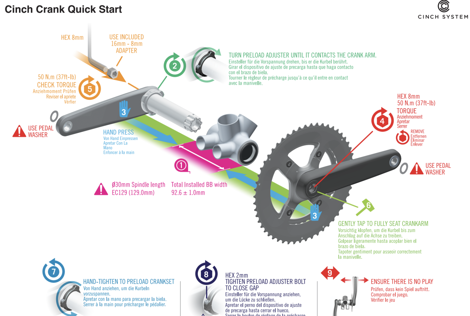

So, soweit bin ich heute gekommen, weiter geht es ein anderes Mal. Was ich aber schon jetzt für Tipps dankbar wäre, ich muss ja Breite von 92.6mm +/- 1mm erzielen. Es soll eine EASTON EA90 verbaut werden. Für den Tipp schon mal Dank an @Colt__Seavers der mich freundlicherweise beraten hat :winken:.
Aktuell habe ich eine Breite von 93.9mm gemessen, dabei habe ich je einen von HOPE mitgelieferten Spacer von 2.5mm Dicke links und rechts verbaut. Das heisst, einer weniger und ich bin bei 91.4mm.
Ich bin jetzt also mit den 93.9mm genau 0.3mm über den maximal zulässigen 93.6mm.
Wenn ich einen Spacer wegnehme, so wäre ich bei 91.4mm, also 0.2mm unter den minimalen 91.6mm.
Ich hätte jetzt gesagt, ich lasse beide Spacer so wie jetzt drin. Ich vermute mal, dass wenn ich die Lagerschalen auf Moment angezogen habe, sich die 93.9mm noch etwas verringern.
Was würdet ihr mir raten?
auf 91.4 gehen und den Rest mit dem Stellring ausgleichen - bei der Gelegenheit gleich den „billig Plastik“ Stellring durch einen aus Alu wie den von MucOff ersetz - ja den gibt es in vielen Farben 😉🤟
Würde ich auch empfehlen. Bei mir war der mal leicht angeknackst und ich bin bald wahnsinnig geworden, bis ich irgendwann gemerkt hab, dass das penetrante Knacken im Antrieb daher kam. Davon abgesehen top Kurbel!
Der Ring war angeknackst, wie kann das passieren? Er soll maximal handwarm vorspannen. Bevor der Preload-Ring anknackst ist dessen Feingewinde gehimmelt. Das rhythmische Knacken pro Kurbelumdrehung entsteht übrigens gerne bei zu hoher Vorspannung des Tretlagers.
Edit/ Der Preload-Ring soll keine Vorspannung auf die Kugellager des Tretlagers erzeugen, er soll lediglich axiales Spiel der Kurbel verhindern.

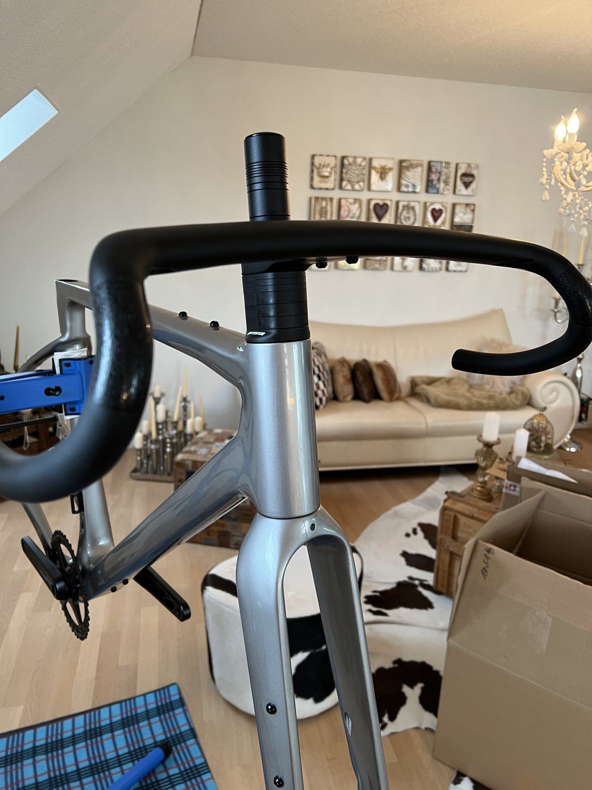

So, nach dem ich im Carbonda-Fred Hilfe gesucht habe, siehe hier KLICK glaube ich, es passt so.
Ich wollte noch nicht kürzen, ich will erst mal das Rolling-Cchassis erstellen. Dann kann ich den Lenker bzw. Spacer einstellen und dann erst wird gekürzt.
Das heisst jetzt, die nächsten Posts drehen sich um die Laufräder :D :hüpf:
😱 also ein bißchen was solltest du da wegnehmen.. wenn du da draufkrachst stichst du dir ein Auge aus.... und so hoch dürftest du s auch gar nicht bauen, das kann also auf jeden Fall ab.

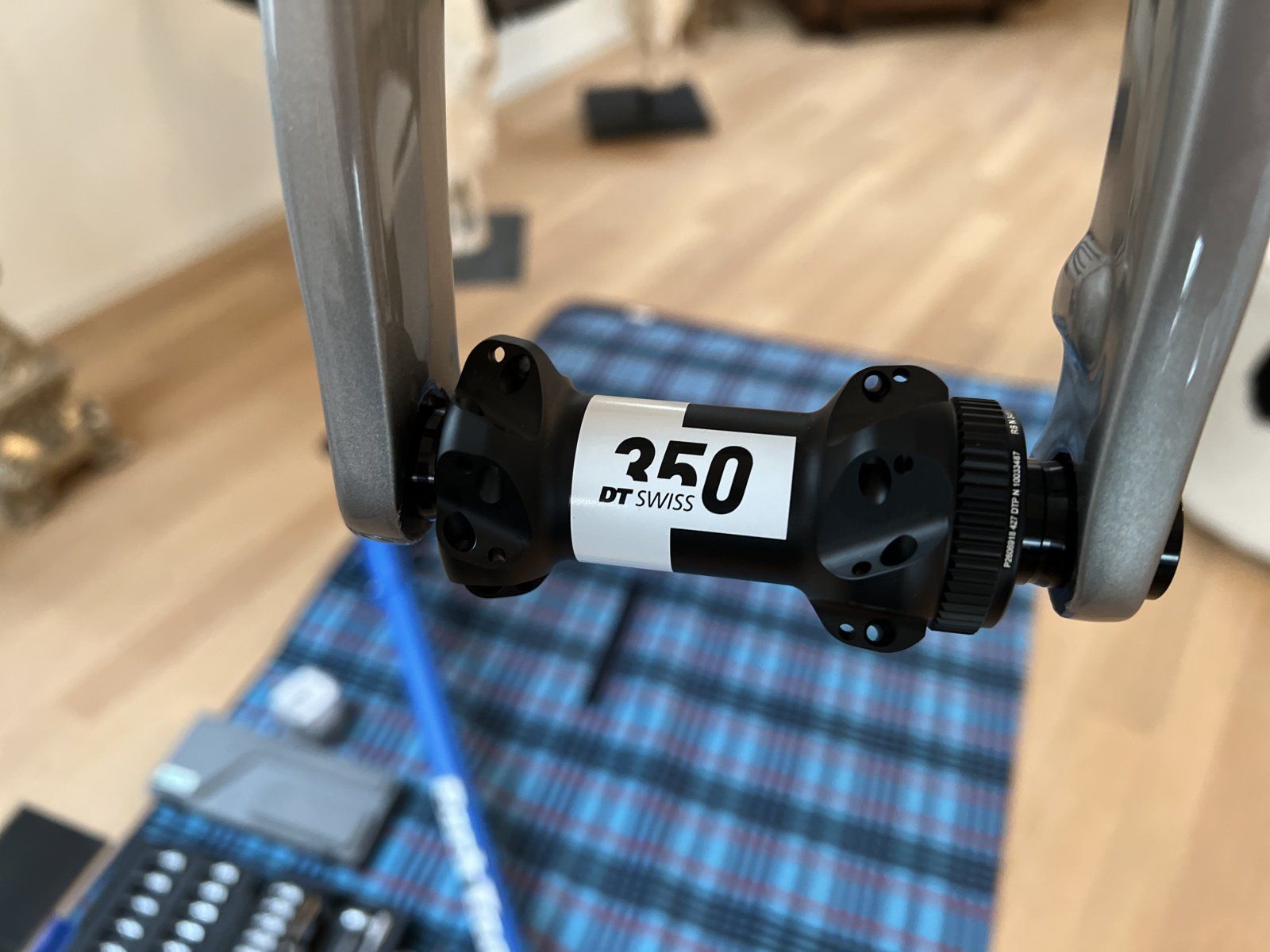

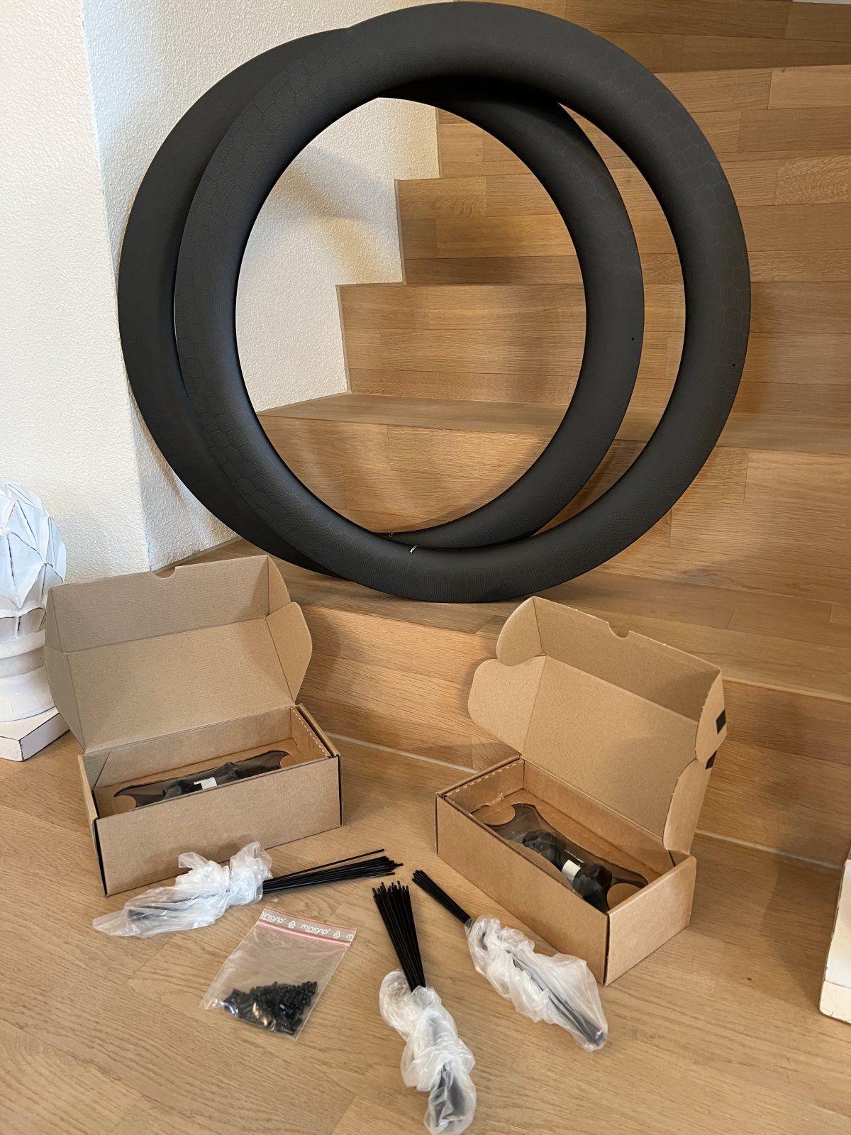

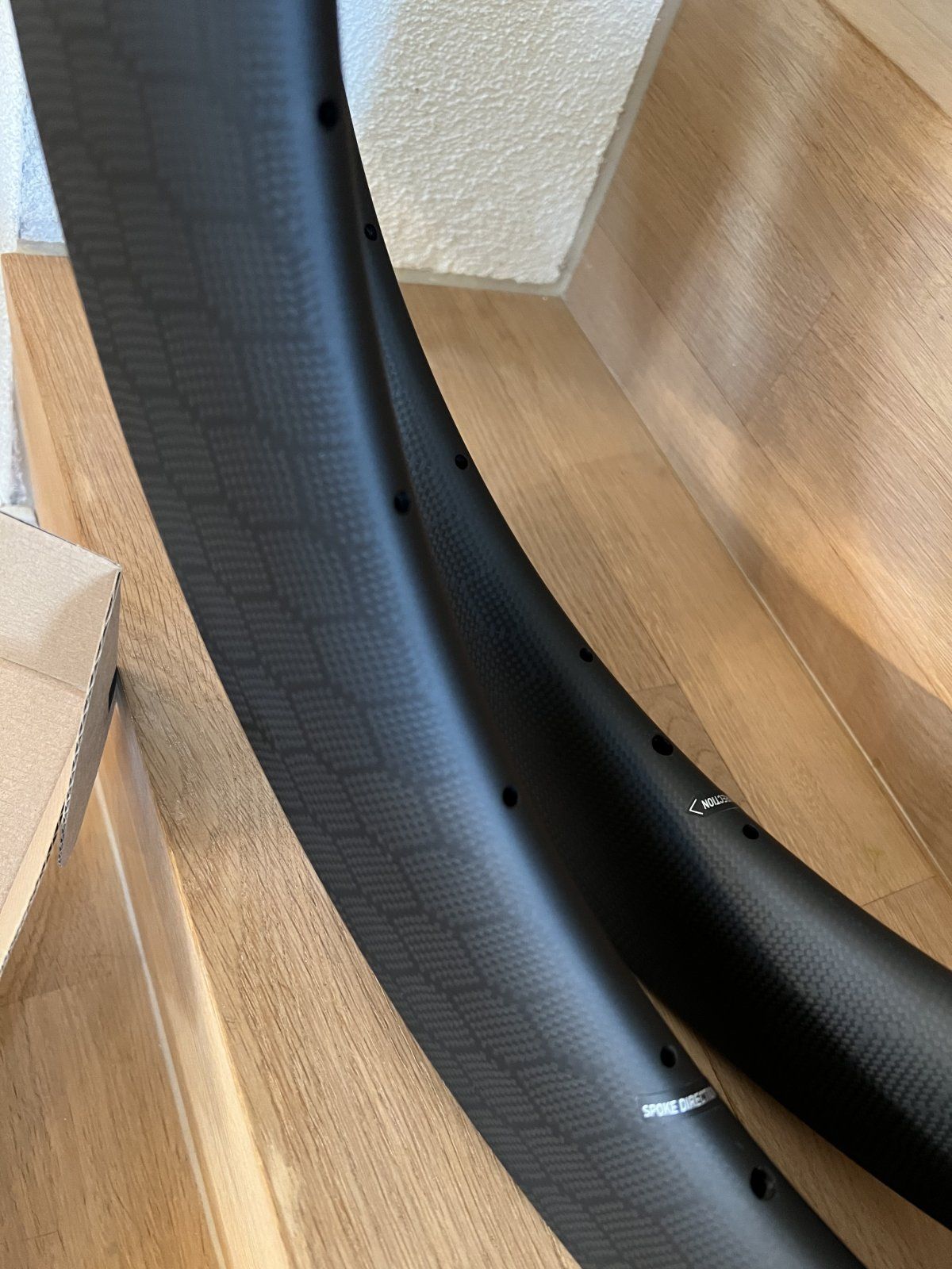

Hier übrigens die Bauteile der Laufräder:
  • Felgen sind die Lightbicycle WR65 mit 24 Loch, keine Löcher für die Nippel auf der Bettseite, Entwässerungsloch
  • Naben sind die DT 350 Straightpull, auch mit 24 Loch :D
  • DT Pro Lock Standardnippel 12mm
  • DT Aero Comp 12x 252mm, 12x 254mm und 24x 256mm
Anhang anzeigen 1675734Anhang anzeigen 1675735

So, Nitroverdünner hat endlich seine Arbeitsschicht beendet. Meine Finger fühlen sich an wie Dörrobst... :spinner:
Aber über Geschmack lässt sich, in diesem Fall, NICHT streiten... :daumen:
Eventuell muss ich noch mal ran, denn grad auf den Fotos sieht man zum Teil noch Umrisse der Kleber... Aber in Realität sieht man das kaum. Könnte mir aber vorstellen, dass man das an der Sonne gut sieht.
Bevor ich dann einspeiche muss ich das noch korrigieren. Aber nicht mehr heute...:bier:
