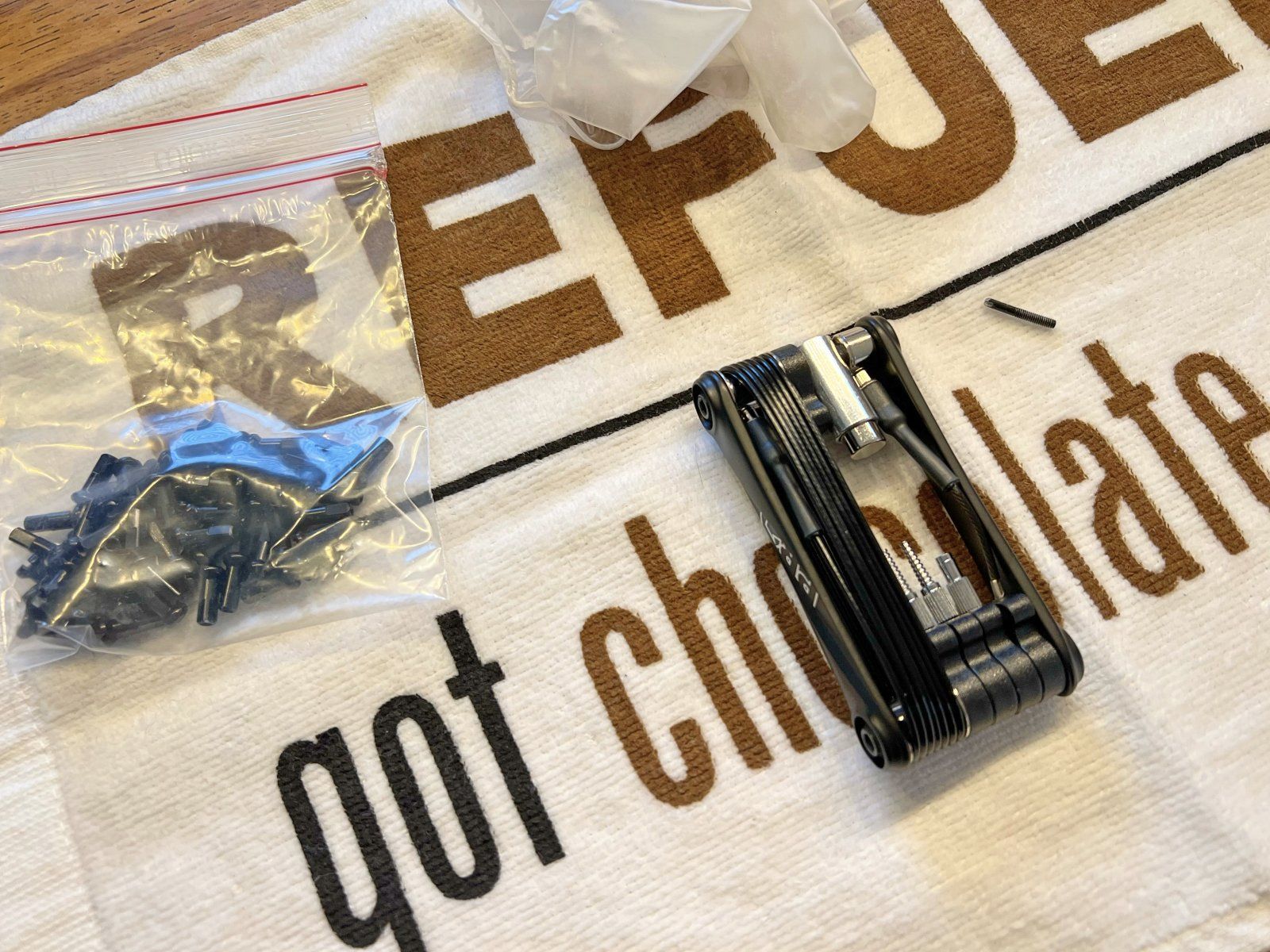

Zur Erklärung wie ich das mit den nicht gelochten Felgen mache, sprich die Nippelchn in die Löcher zu bringen. Das ist ganz einfach: Ich habe mir eine Speiche genommen, eine die ich sicher nie verwenden werde, und einfach nur den Teil der Speiche mit dem Gewinde abgeschnitten. Dann ein Magnet, mit einen Gummihandschuh zur Kratzervermeidung, und fertig. Bilder sagen mehr...

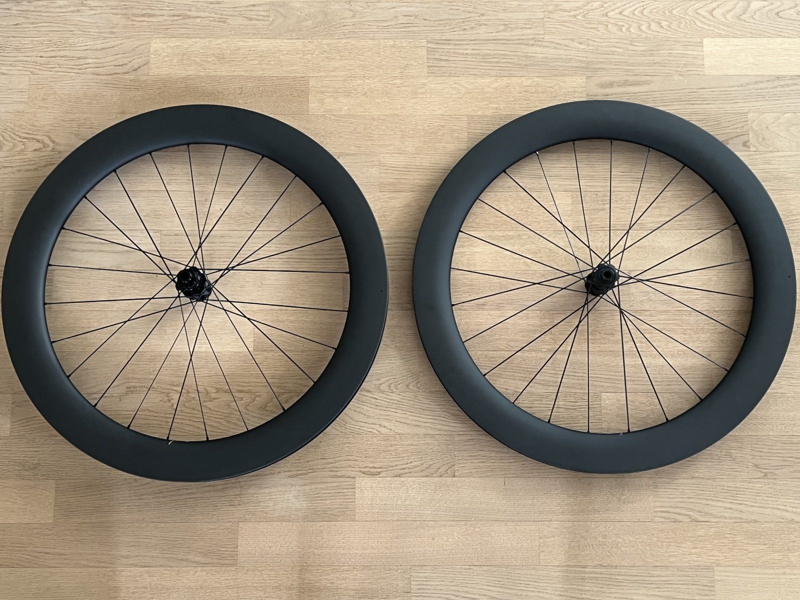

Die Straightpull-Speichen-Philosophie ist für mich neu. Aber wie es scheint ist das selbsterklärend. So einfach und fast ohne nachzudenken habe ich noch nie eingespeicht. Aber ich hoffe, falls ihr auf den Bildern einen Fehler erkennt, dass ihr mir das sagt :winken:
Ansonsten habe ich noch ein paar Bilder gemacht, für mich und zur Dokumentation, weil mir das so gefällt :D
Für mich immer wieder erstaunlich, wie manche einfach so einem weittragenden Ereignis wie ein Laufrad bauen einfach pennen können. :ka:
Hoffe, ich habe soweit alles richtig gemacht. Zentriert wird sobald ich mal 24 Stunden am Stück ungestörte Zeit habe :hüpf:

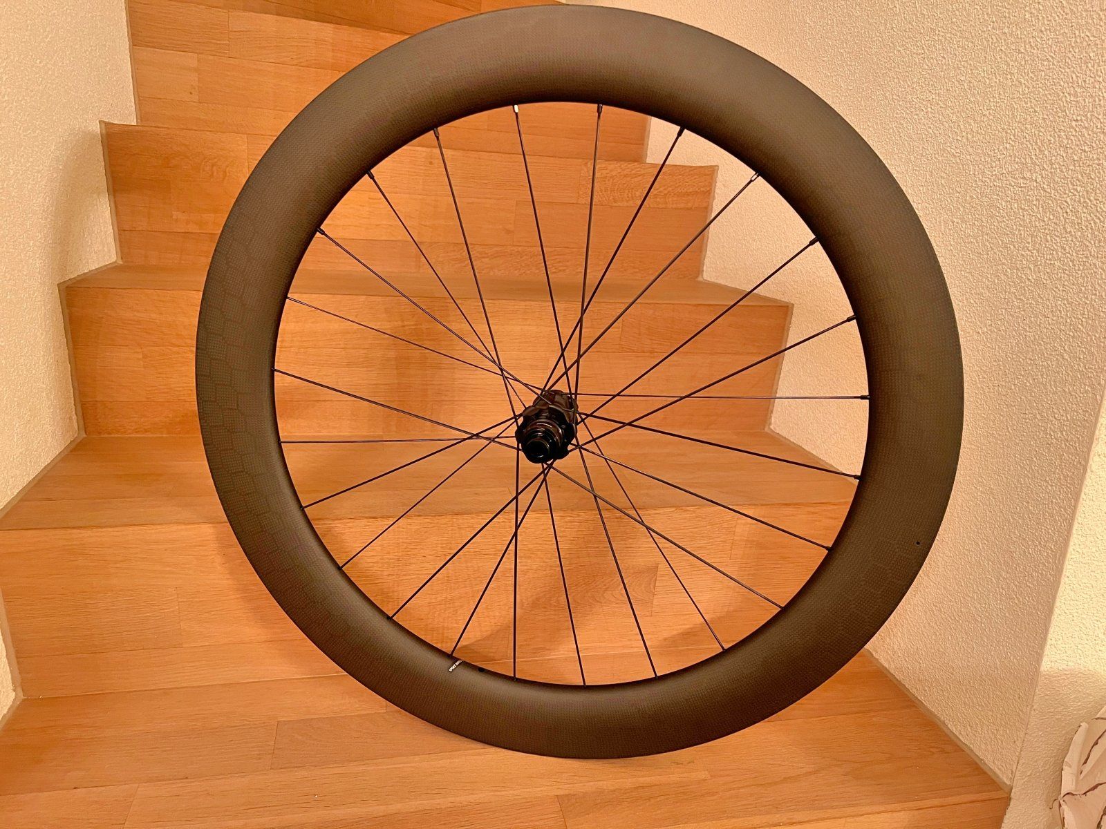

Die Einspeichung sieht auf den ersten Blick ganz gut aus, nur das Ventilloch ist an der falschen Stelle. 😱 Das sollte immer zwischen zwei Speichen zum liegen kommen, die fast parallel verlaufen. Ist aber in der Praxis kein Riesendrama.

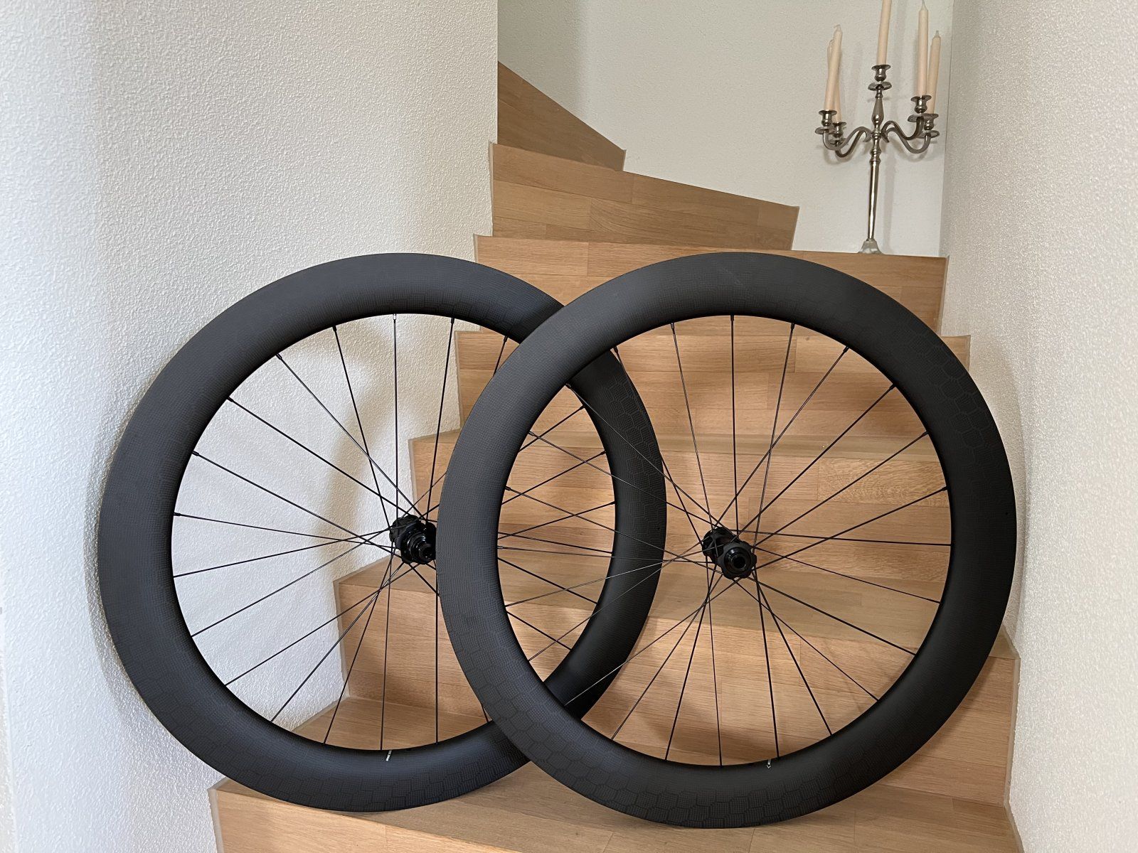

Ich habe ja extra gesucht obs für ein 24 Loch Straightpull eine Anleitung gibt...
Also habe ich doch was falsch gemacht :wut:
Jetzt ist noch die Möglichkeit anzupassen. Wie muss ich korrigieren? Habt hast du mir eine Anleitung / Beschreibung?

Du müsstest bei dem Rad wie es hier fotografiert ist, alle Speichen um 2 Löcher versetzen (gegen oder mit dem Uhrzeigersinn ist egal). Dann liegt das Ventilloch zwischen 2 "parallelen" Speichen und man kommt mit der Pumpe besser ran. Ob du dir den Stress nur wegen der Pumperei (und vielleicht ein bisschen Optik) machen willst, musst du natürlich wissen.

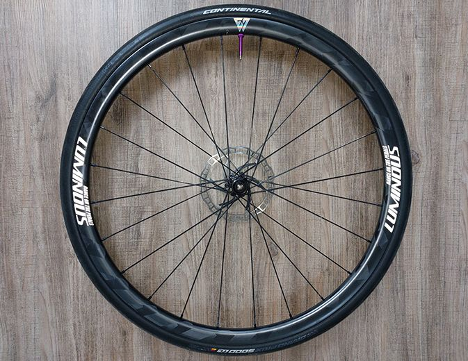

Man sieht ziemlich gut wie man die Nabe drehen muss um die parallel laufenden Speichen übers Ventil zu schieben. Wenn man nicht die Decals weggemacht hat zeigen die Naben das wohl auch ein bißchen an 🙃. Das geht bei dir natürlich jetzt nicht mehr 😁

Habe mir meine Arbeit noch mal angeschaut...
Am Vorderrad habe ich es richtig gemacht, oder was meint ihr? Am Hinterrad nicht, da muss ich noch mal alles rausnehmen. Die Nippelchen muss ich genau gleich ausbauen, mit dem Magneten, sonst kriege ich die nie mehr raus... Nervt später sonst bei fahren, das Geklimper der verlorenen Nippelchen in der Felge... :D
Es wundert mich wie ich das zustande gebracht habe. :spinner:

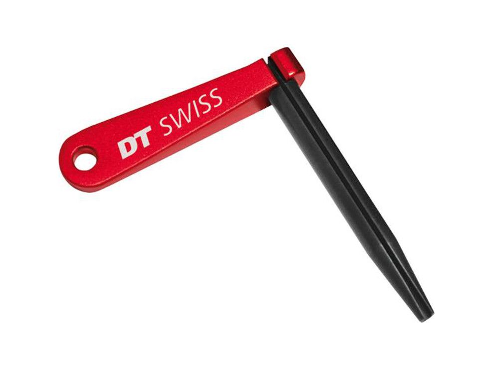

Noch eine Frage, habe noch nie Messerspeichen in Straighpull zentriert: Wie richtet man die Messerspeichen aus? Die J-Speichen sind ja vorgegeben, hält man nur mit einem Werkzeug damit sie sich beim Anziehen nicht verdrehen. Aber bei Straighpull könnte man sie ja auch 90 Grad zur Drehrichtung ausrichten :D
Richtet man die einfach von Auge aus? Oder gibt es da einen Trick? Ich dachte noch, ob es irgend eine Prägung am Speichenkopf hat, aber soweit habe ich nichts entdecken können.
sowas hilft - die ganz coolen Jungs machen sich einen aus einem alten Kurbelarm…
Flachspeichenhalter habe ich. Das habe ich ja auch schon bei J-Flachspeichen gebraucht :daumen:
Die Frage ist, wie man die Straigthpull-Flachspeichen ausrichtet. Einfach nach Auge oder gibts es da einen Trick? Habe mir überlegt, man könnte das LR auf einen Kessel legen um sie alle gleich auszurichten. Oder vielleicht mit einem Lineal, einfach drauflegen...
Wie macht ihr das?
Wie macht ihr das?
Nach Auge. :ka: Guck dir mal wenn du kannst Systemlaufräder an, da isses manchmal ein ganz schönes durcheinander.

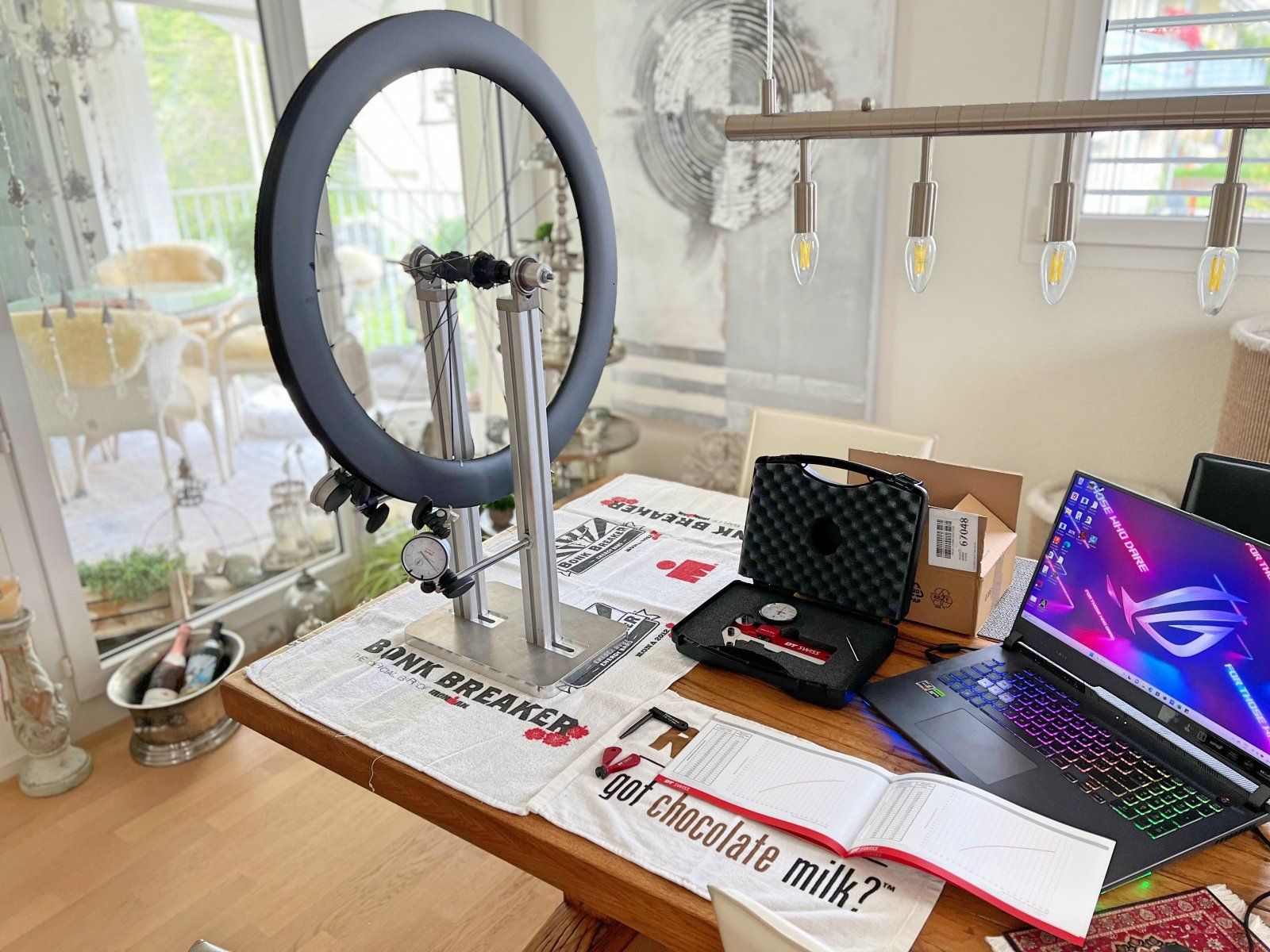

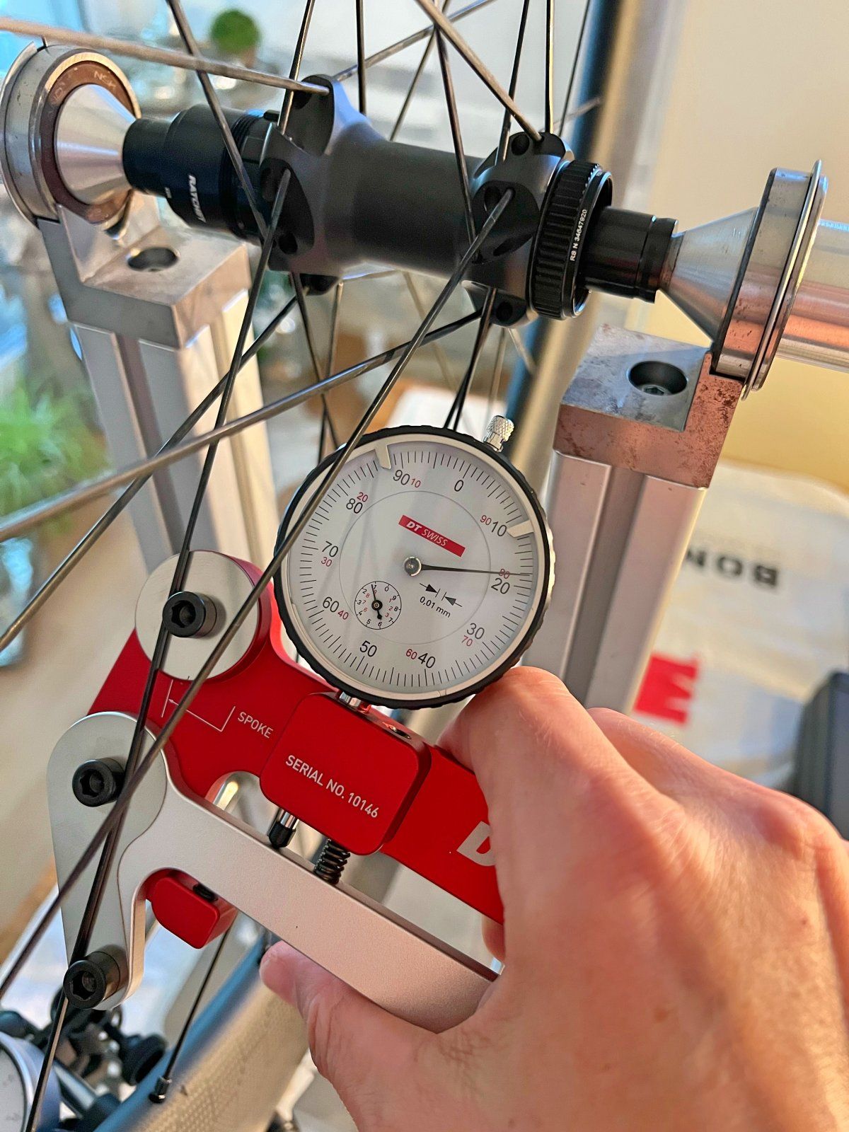

Heute habe ich endlich mal Zeit gefunden das Hinterrad zu zentrieren.
Yuri unterstützte tatkräftig :D

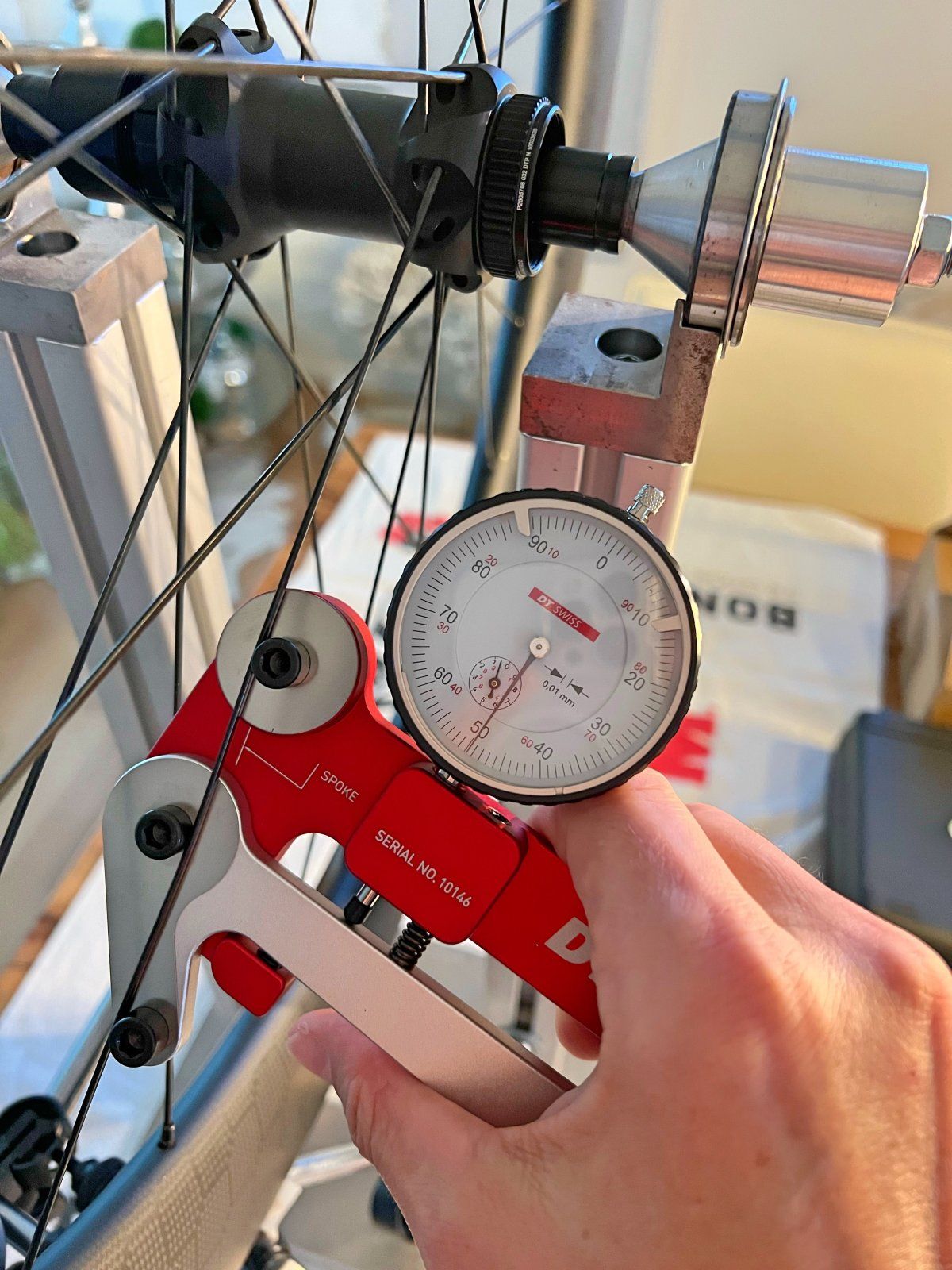

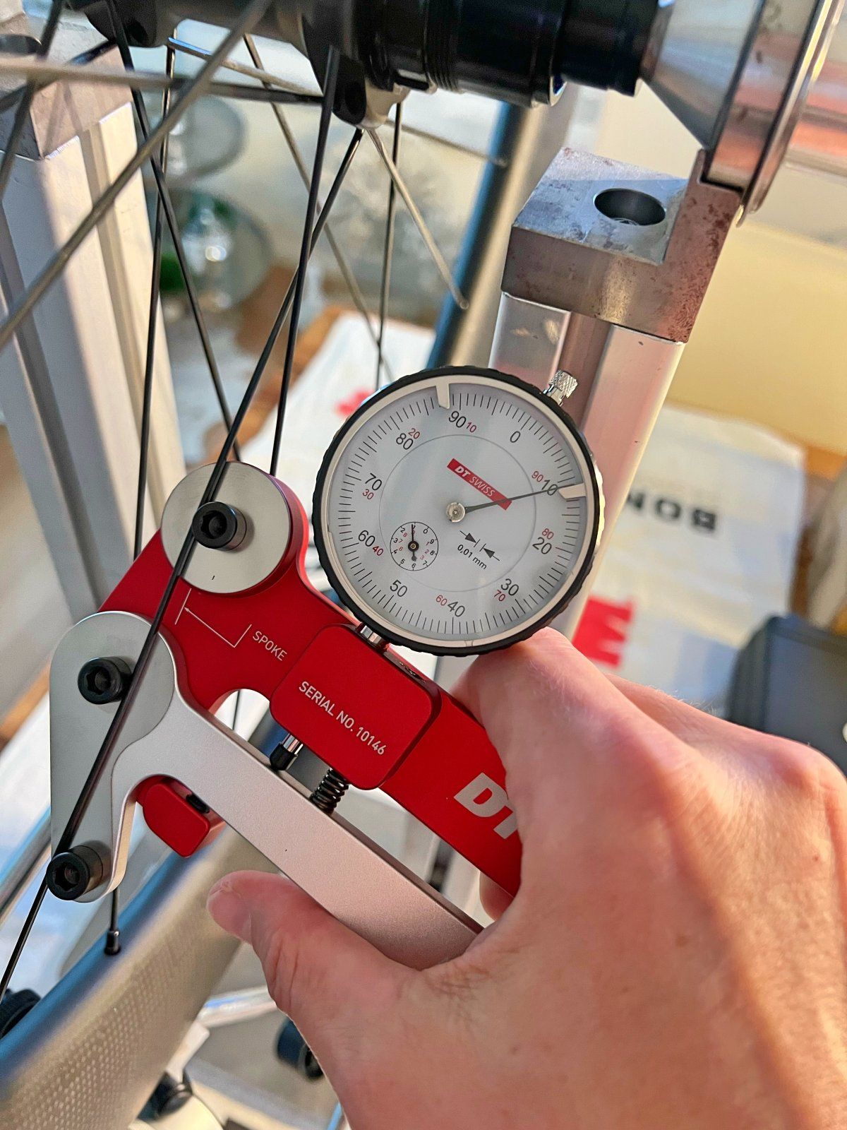

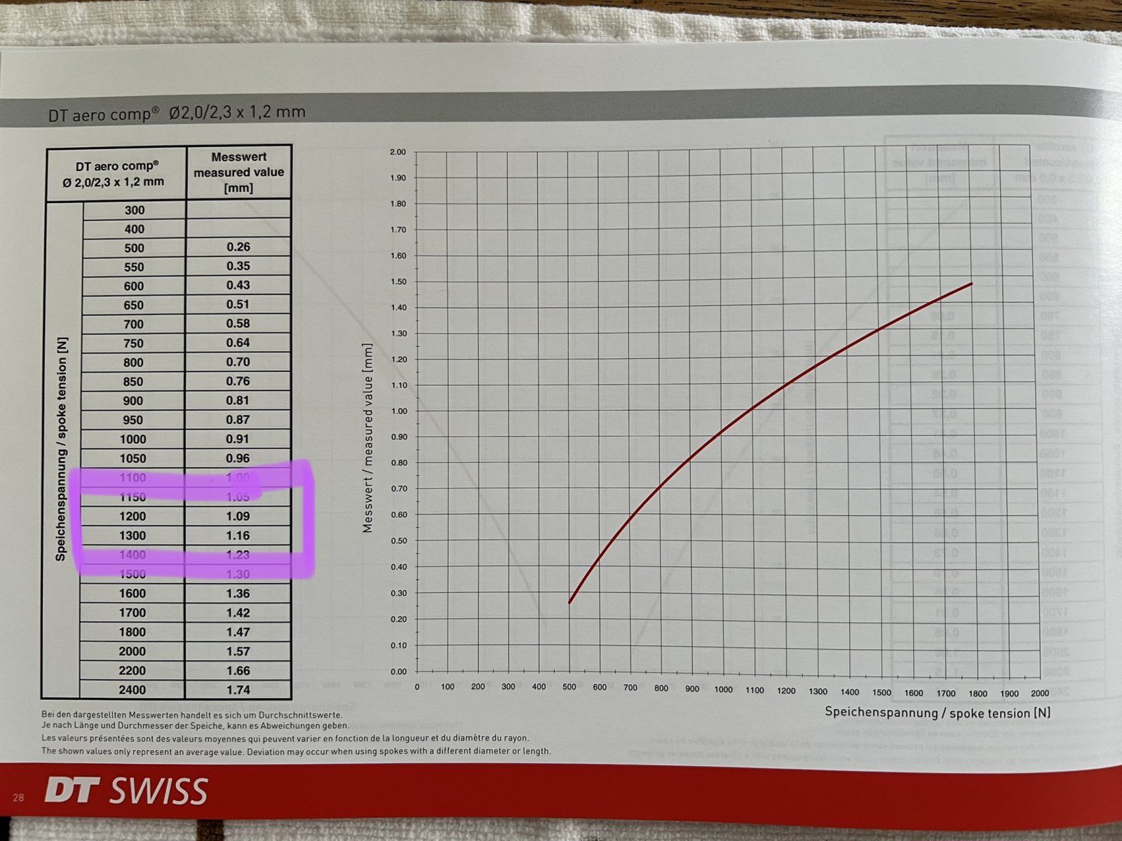

Speichenspannung der Felge wird mit
angegeben. Also 1200 - 1300 N...

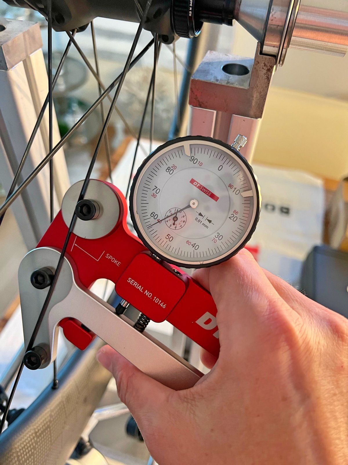

Auf der Antriebsseite bin ich so zwischen 1.1 mm und 1.18 mm gelandet.
Auf der Nichtantriebsseite zwischen 0.5 mm und 0.6 mm gelandet.
Seiten- und Höhenschlag befinden sich so ca. 0.2 mm bis 0.3 mm. Und so ungefähr zentrisch, gemittelt dürfte es aber 0.1 mm bis 0.2 mm aus der Mitte sein.
Nach den ersten paar Fahrten werde ich kontrollieren und ggf. korrigieren. Aber mehr dürfte die Speichenspannung an einigen Speichen nicht mehr werden.
Zeitlich habe ich etwa 3 Stunden aufgewendet. Wobei ich sehr langsam vorgegangen bin. Als erstes habe ich die Nippel soweit reingedreht, dass das Gewinde gerade verschwand. Die Speichen waren aber so noch lose. Habe dann alle Nippel zwei Umdrehungen angezogen, und noch mal... Solange bis alle Speichen Spannung hatten. Als das dann der Fall war habe ich versucht den Seiten- und Höhenschlag in den Griff zu bekommen. Dabei immer wieder geschaut, dass die Speichenspannungen pro Seite in etwa gleichmässig waren. Hat man das dann mal erreicht, kann man in gleichmässigen Schritten immer alle Nippel gleich anziehen bis man in die Region der angestrebten Speichenspannung kommt. Diese Schritte habe ich vorsichtig gemacht, immer 1/4 Umdrehung, was so in etwa 0.1 mm Zunahme am Tensiometer bedeutete.
Und dann irgendwann hat man es satt und lässt es gut sein... :D
Hoffe, dass ich das Vorderrad diese Woche auch noch hinkriege.
