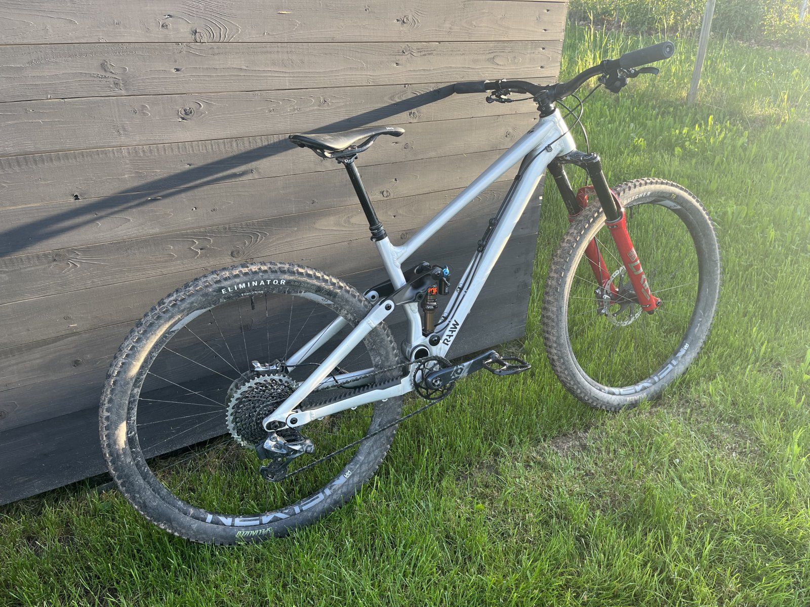

Haha. Na ich bin / bleib bei schwarz silber wohl. Vielleicht gibts nen kleinen klecks farbe irgendwo. aber ja, pack mal aus die liste. hehe
•Jibb mit TTX air
Aus dem alten aufbau :
•Die bomber Z1 vom alten mit 150mm und riesel design maori drauf
•Roval traverse lrs bis ich den abschiesse
•hope E4 black, (neu mit purple griffe und einstell schrauben)
•bike yoke dropper 185mm hub
•terry Sattel
Neu:
sram GX axs/Gx kastette/ XX1 Kette schwarz
•hope evo kurbel purple
•hope kettenplatt Raw
•hope f20 pedal raw
•hope floating disc purple 203VR/180HT
•burgtech vorbau purple
renthal fatbar oder chromag furbar mal schauen wegwn dem rise
•Raceface BSA 30MM bracket
griffe werden duechprobiert starte aber ma mit dem alten odi's
Falls ich was vergessen hab fragen :)
Ich hab ne 170 er Kurbel… weil die vorhanden war. Würde aber gern mal 165 probieren!
Beim Federweg bin ich bei 150 und hab nicht das Gefühl mehr zu brauchen, was ich bei anderen Rädern immer sehr schnell hatte :)
Das einzige was ich jetzt in den ersten Wochen getauscht hab waren die Griffe, weil für mich die ESI doch einfach am besten funktionieren.
Mit dem DPX 2 bin ich mega zufrieden….
