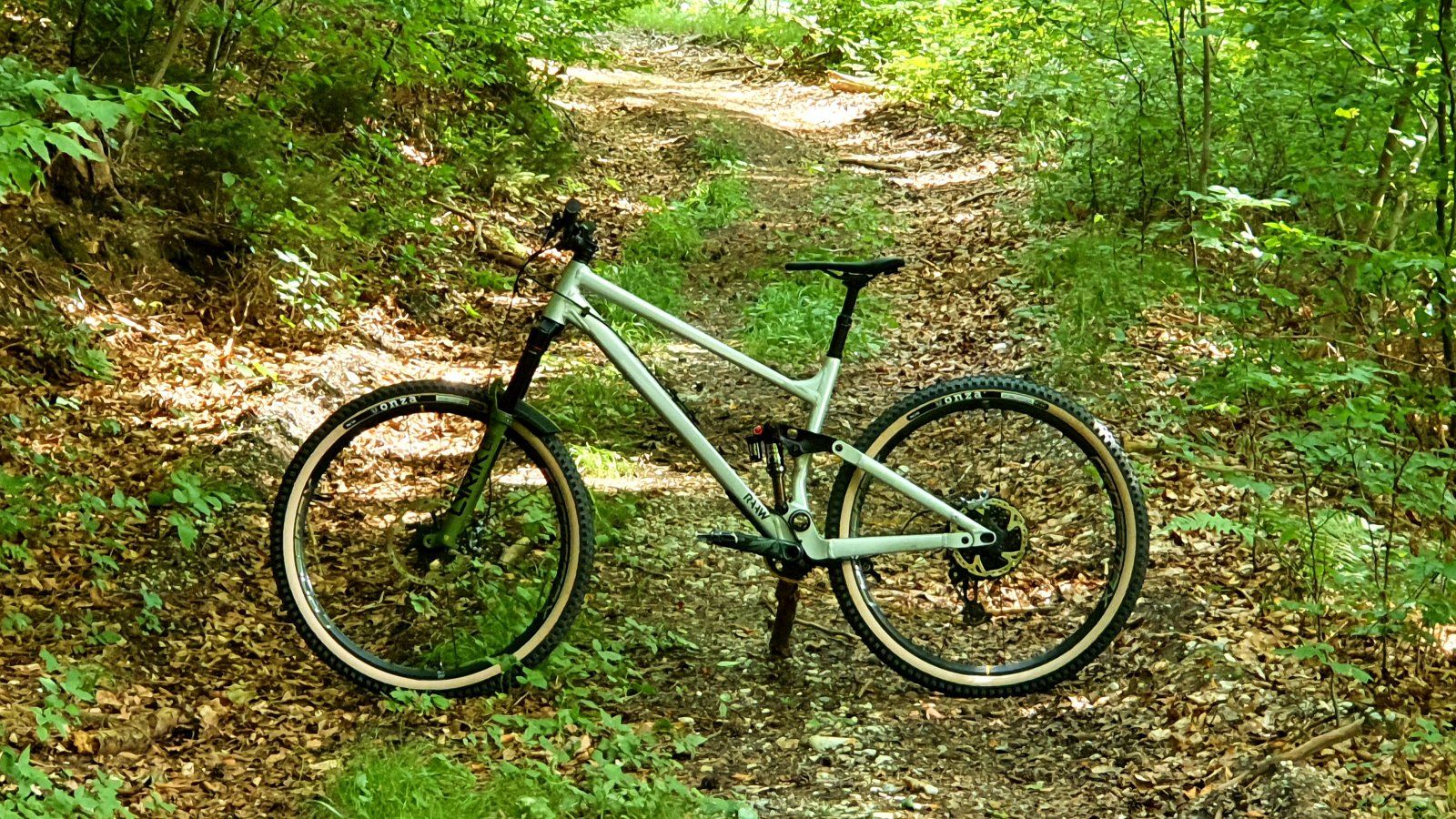

Fährt jemand ne 160er Gabel im Jibb?
Empfehlenswert oder lieber lassen?
Fahre mein Jibb mit einer 160mm Lyrik Ultimate und möchte keine 150er Gabel mehr haben. Die Geo vom Jibb verträgt die 160er locker, Balance ist gut und ich finde es auch ganz passend zum Hinterbau.
Ich weiß nie so richtig ob ich die grüne Lyrik geil finde oder nicht 😵
Bei mir sieht es einfach nicht aus.. schwarz, silber, grün.. alles bisschen zu viel 🙃
Zum Thema 160er Gabel: bleib erst einmal bei 150mm.
Passt für mich einfach besser und es ist eine deutlichere Abgrenzung zum Enduro.
Die Kiste steckt eh schon gut was weg 🚀

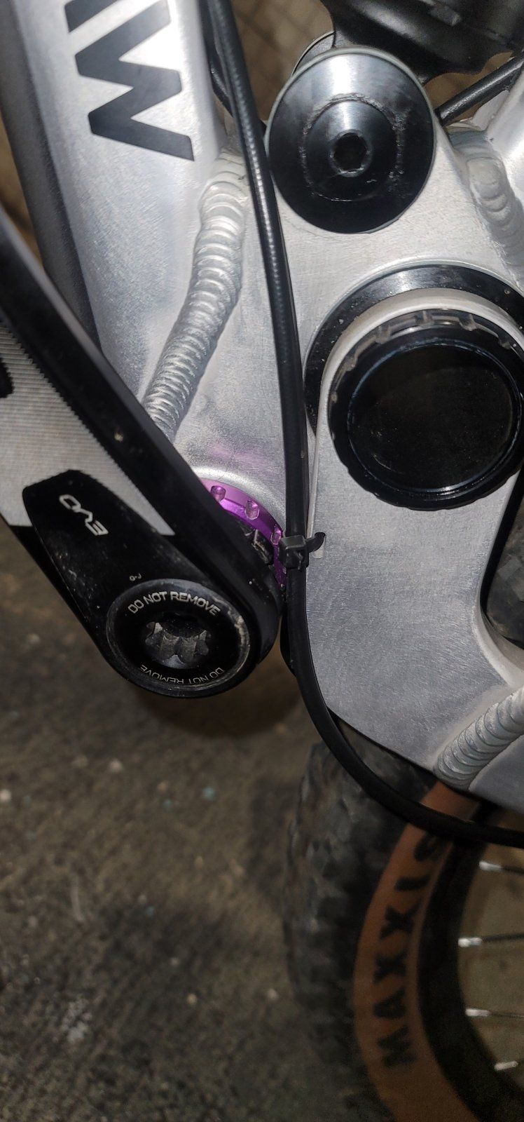

Hi all
ever encountered the installation of bsa30 bb and the brakes cannot be installed?
I suspect the shell of the bb is too big

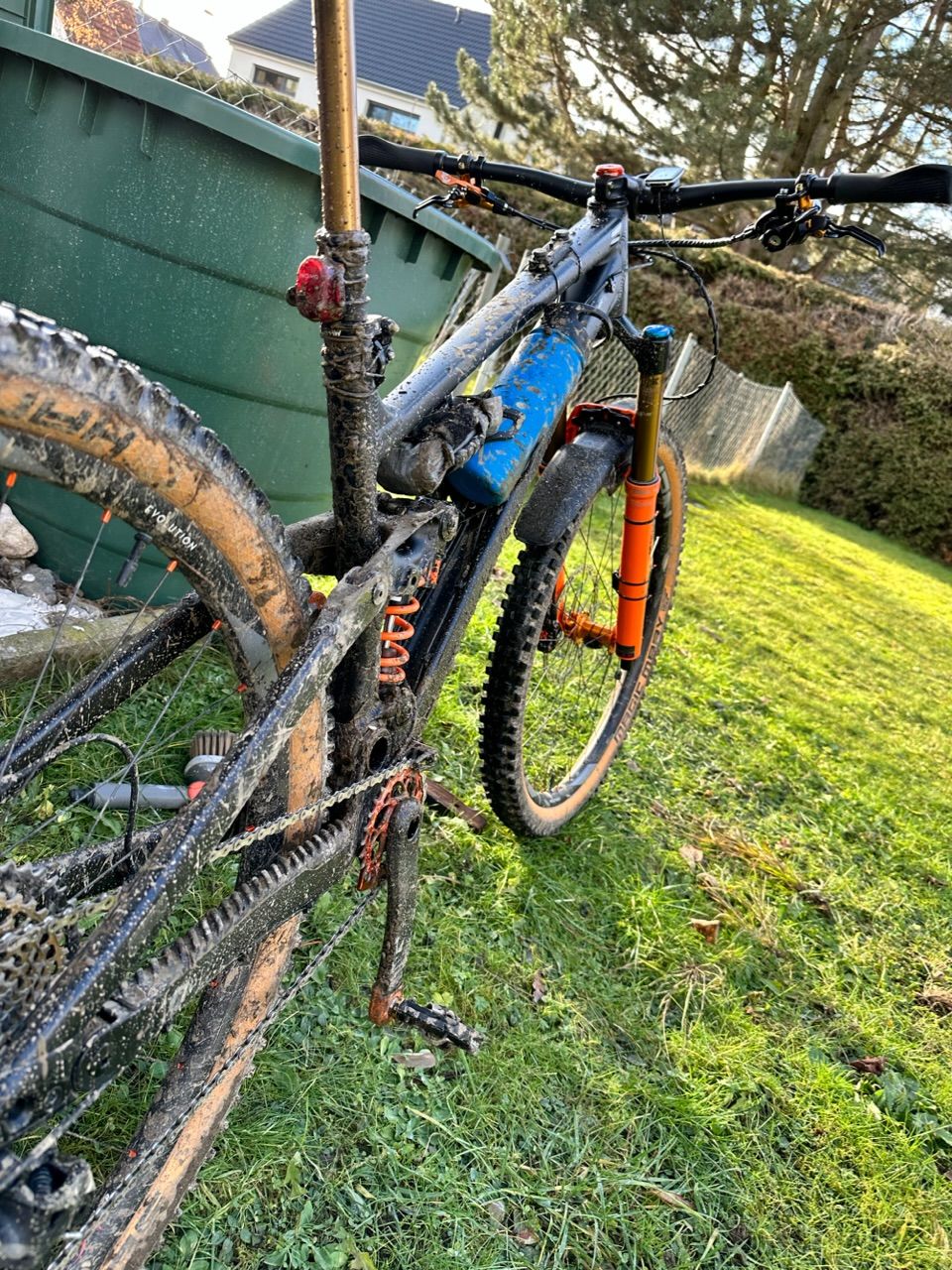

Moin zusammen da mein Jibb auch gröberes gelände abkriegt und ich wohl ein Coilmensch bin habe ich einen Öhlins TTX2 abzugeben in 185x55 TR knappe 50km im Jibb gesehen, 1 Tag davon park, (4monate alt)
Bei interesse HMU
