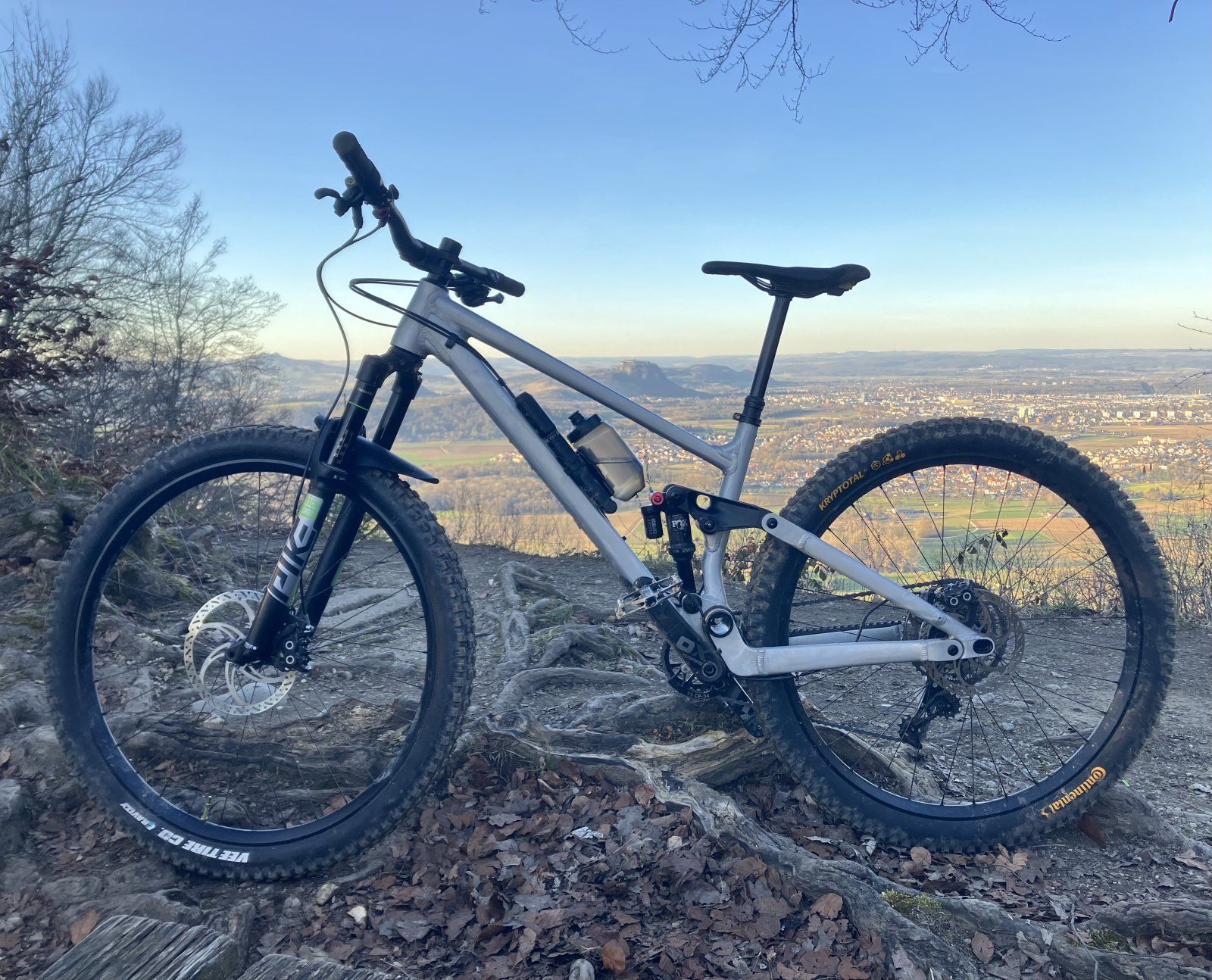

N’Abend Jibb Gemeinde,
Final quasi fertig, wie ein Bike halt fertig sein kann 😄
Der Dämpfer ist noch etwas in der Schwebe, nicht weil der DPX2 schlecht ist sondern weil mir ein coil im Kopf rumschwirrt 🤤.
Aber laut meinem guten Freund @frittenullnull ist ein zweitdämpfer eh immer wichtig 🤜🏻
Servus,
Schönes Bike,
Jaja dass mit dem "im Kopf rumschwirren" kenn ich hab auch vom DpX2 auf Coil gewechselt:D

Und happy damit? Hast nen ordentlichen Unterschied gespürt? Die Frage gilt natürlich auch alle anderen 😄
Happy bin ich natürlich damit.
Mei wie dass halt vermutlich ist mit der Kopfsache:D redet man sich vermutlich schon noch ein wenig ein dass besser ist.
Ich hab das Gefühl mit dem Coil dass die kleinen schlage ein wenig besser geschluckt werden dafür aber auch etwas mehr druck bei Absprüngen da is.
Hast n Fox oder?
Why anyrace?out of the box nicht passend?
War mit meiner 36er so zufrieden mit anyrace und sah eig den größten Vorteil im „nicht mehr einstellen müssen“. Abgesehen von der Federhärte wo aber der Support von anyrace auch super war und mir gleich die passende Härte empfohlen hat bei der ich jetzt auch geblieben bin.
Welche Härte fährst du bei welchem Gewicht? Hast ne progressive Feder drin?l oder jemand anders hier im Thread?
