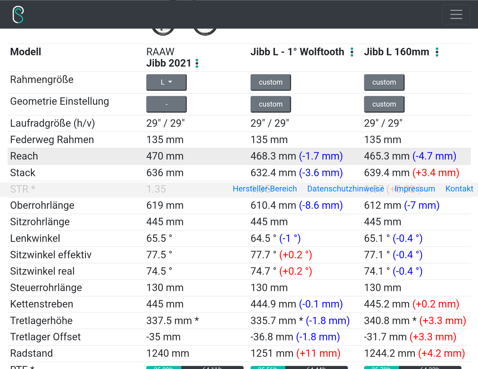

Allerdings gefällt mir der Lenkwinkel vom "alten Jibb" nicht so wirklich...mein Madonna fahre ich mit 180 Gabel und 170mm hinten (65 Hub mit 60er Rocker und 64 Grad Lenkwinkel...das Jibb sollte daher auch nur mit 150er Gabel aufgebaut werden...auch mein Sight habe ich für einen flacheren Lenkwinkel overforked.
Hat hier jemand Erfahrung mit einem Winkelsteuersatz im Jibb?
Taugen die Works Components -1,5 Grad Steuersätze? Oder machen die Probleme, was knarzen oder Lagerprobleme angeht? (-1,5 Grad wäre mein Favorit)
Oder sind die Wolftooth -1 Grad Steuersätze die problemloserer Alternative?
Wie sind eure Erfahrungen mit Winkelsteuersätzen im Jibb?

Der flachere Winkel steht dem Jibb wirklich gut und wird definitiv nicht mehr geändert. Für mich ein optimales „Upgrade“. Fahre auch 150mm vorne.
Fahre den M Rahmen, mit -1 Grad EC44 - ZS56, ohne Spacer unter dem Vorbau (Fraezen Block).Welche Rahmengröße fährst du denn?
Den Works Components -1 Grad Steuersatz in ZS44/ZS56 gibt's ja scheinbar nur bis zu einer maximalen Steuerrohrlänge von 126mm.
Darüber muss (oder nur "soll"?) man auf die Variante EC44/ZS56 wechseln.
Da hätte ich bei mir ein Thema, weil ich das Jibb V1 in L (130mm Steuerrohr) fahre und mir der Stack mit einem einzelnen 10mm Spacer schon zu viel ist.
Fahre es daher ohne Spacer unterm Vorbau und möchte das am besten so lassen.
Zu erwähnen sei, dass ich das Jibb mit einer 160mm Gabel fahre. Da gäbs somit noch Potential den Stack zu "verringern" und auf 150mm zu gehen, sodass der Bauhöhe vom EC44 wieder ein wenig entgegengewirkt werden kann.
Würd mich über eure Gedanken dazu freuen!

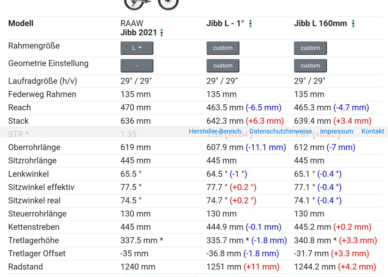

Aber die kürzere Gabel würde dann den Lenkwinkel gleich wieder um ~ 0,5 Grad erhöhen, oder?Zu erwähnen sei, dass ich das Jibb mit einer 160mm Gabel fahre. Da gäbs somit noch Potential den Stack zu "verringern" und auf 150mm zu gehen, sodass der Bauhöhe vom EC44 wieder ein wenig entgegengewirkt werden kann.
Hm ... Guter Punkt. Hab's mir ehrlich gesagt noch nicht durchgerechnetAber die kürzere Gabel würde dann den Lenkwinkel gleich wieder um ~ 0,5 Grad erhöhen, oder?
Man kann es auf bike-stats.de ja im Detail eingeben, dort kann man ja beim Winkelsteuersatz auch den Stack oben/unten angeben. Der Reverse Component Angle Spacer ist 1cm hoch und soll den Lenkwinkel um 0,5 Grad verringern.Hm ... Guter Punkt. Hab's mir ehrlich gesagt noch nicht durchgerechnet![]()
Achtung das passt nicht.Moin zusammen,
nur um auf Nummer Sicher zu gehen: für/ab Rahmengröße L braucht man den EC44/ZS56? Raaw bietet ja einen 1° work components auf ihrer Webseite für das Jibb V3 und Madonna 3 an, wobei das ja auch für die Vorgänger passen sollte?
Ich schwanke noch etwas zwischen 1° Winkelsteuersatz oder 160mm Airshaft. Ich hätte es gerne etwas flacher UND höher, aber nach Möglichkeit so wenig wie möglich kürzer (Reach).
Ich fahre aktuell den 50er OneUp Vorbau mit dem 35 Rise OneUp Carbon Lenker, dabei 10mm Spacer unter, 10mm Spacer über dem Vorbau.
Der untere Spacer würde beim Work Components durch den EC44 ersetzt werden (wenn ich das richtig verstanden habe)?
