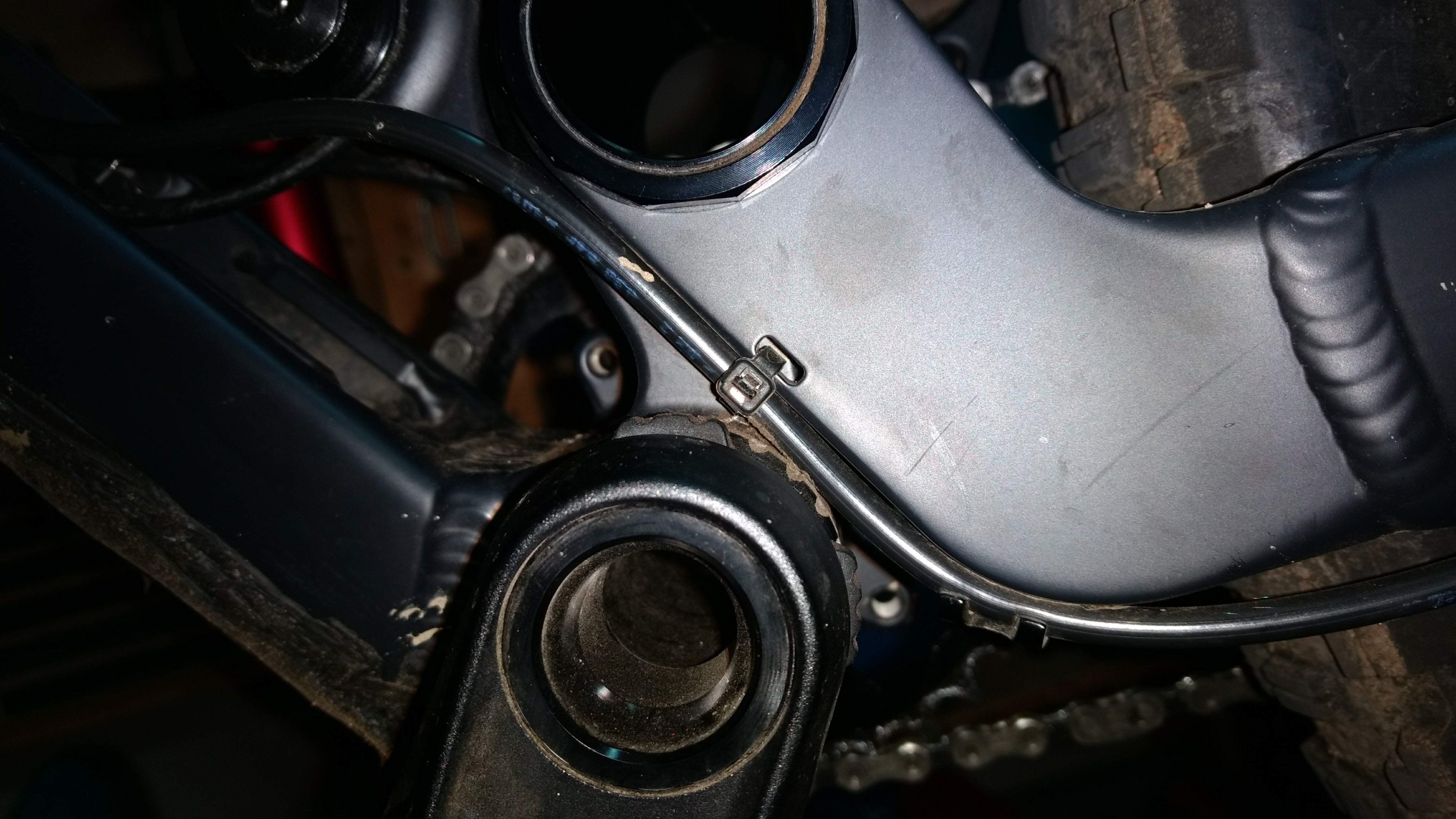

Hallo Snarf,
sieht das bei Dir noch enger aus als bei mir, siehe Bilder?
DUB Lager mit Trickstuff Bremsleitung => keine Probleme irgendwelcher Art.

Hi! Danke für eure Beiträge! Bei mir war die Shimano-Leitung direkt am Lager angelegen. Vielleicht mache ich mir da zu viel Kopf, aber bei der Bremsleitung würde ich auf Dauer zwecks Durchscheuern definitiv kein Risiko eingehen wollen.
Ich werde die Tage mal ein reguläres Sram GXP-Innenlager montieren und eine GXP-Kurbel aus meinem anderen Rad und sehen, ob das Luft lässt. Ansonsten muss ich mir eben auch ein Acros-GXP besorgen.
Vielleicht würden mit dem DUB auf Dauer keine Probleme entstehen, aber ich kann einfach die Kurbeln zwischen meinen beiden Rädern tauschen, also kein Stress.
Die original verbaute Shimano taugt mir wegen des Kettenblatts nicht. Die günstigen X-Sync2 aus Stahl von Sram laufen deutlich leiser, reibungsärmer und länger. Da bin ich verwöhnt oder anspruchsvoll ;-)
Mich hat’s nicht losgelassen mit dem Sram DUB. Und ich habe eine Lösung gefunden, die mich voll entspannt.
An die fragliche Stelle der Bremsleitung habe ich anderthalb Lagen Schwalbe HP Felgenband geklebt. Das ist widerstandsfähig und sehr dünn.
Dann habe ich eine andere Leitungsführung montiert, statt der original verbauten an der Kettenstrebe, die die Leitung einige Millimeter näher der Schraube führt. Gleichfalls habe ich den Kabelbinder so angebracht, dass sie Bremsleitung näher am Rahmen in Richtung Tretlager verläuft. Das DUB-Innenlager hat keine durchgehend breite Werkzeugaufnahme, sondern gewissermaßen einen Kragen, der nur die Hälfte der Lagerschale verdickt, von oben betrachtet. Es gibt quasi einen freie Korridor, der direkt eng am Rahmen freibleibt. Passt!
Bremsleitung und Lagerschale berühren sich jetzt im voll ausgefederten Zustand gerade nicht mehr.
Falls das Ganze nach einigen Tagen Traileinsatz verrutschen sollte, nehme ich mit einer Feile minimal was vom Kragen der montierten Lagerschale ab. Das Werkzeug hat zwölf Verzahnungen und ich bin zuversichtlich, dass man die Lagerschale trotzdem rausbekommt. Bei Shimano umschließt der Schlüssel die Schale ja auch nicht komplett.
