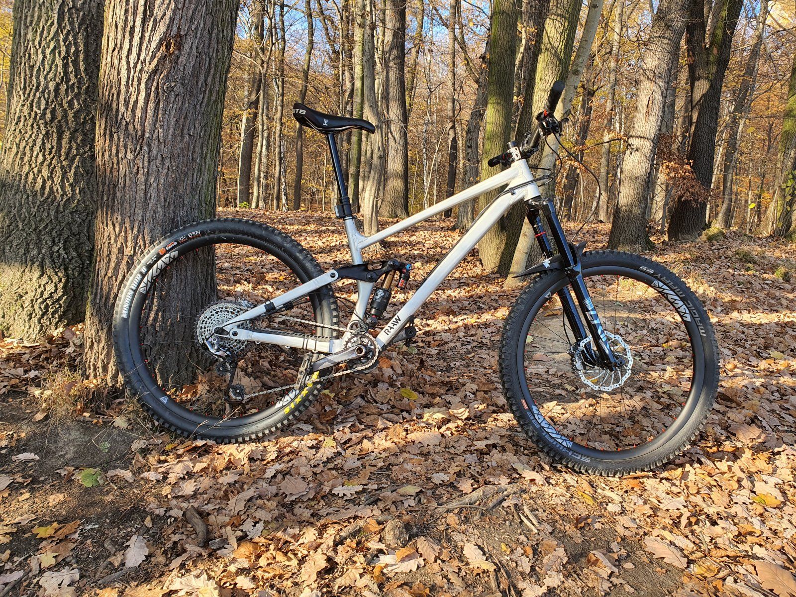

Ich find raw steht dem bike so viel besser als schwarz 🙈 Lass vor allem mal hören wie sich der Öhlins air shock fährt! Sind das 170 oder 180 mm vorne? Mit dem rise am Lenker sieht das für meinen Geschmack schon sehr hoch aus. Aber jeder wie er's mag.
Raw gefällt mir auch sehr gut, finde es in echt nochmal deutlich besser als auf Bildern. Werde gerne berichten, muss leider noch ein paar Wochen eine Schulterverletzung auskurieren.
Vorne 170mm (habe die Lyrik von 160 auf 170mm getravelt) und der Lenker hat 38mm Rise. Den Lenker habe ich - wie viele andere Anbauteile - vom Megatower übernommen, das Cockpit werde ich insgesamt die ersten Wochen besonders testen (35 mm vs. 40 mm vs. 50 mm Vorbau; Lenker 38mm vs. 20/25mm Rise).
Dafür wäre ein Bild von der Seite interessant, sieht nach ordentlicher Sattelüberhöhung aus. Kenne ich leider nur zu gut.
Sattelüberhöhung ist definitiv da, aber deutlich besser als bei allen anderen Rädern die ich bisher gefahren bin. Bin Mal gespannt wie sich das bei der Position bemerkbar macht.

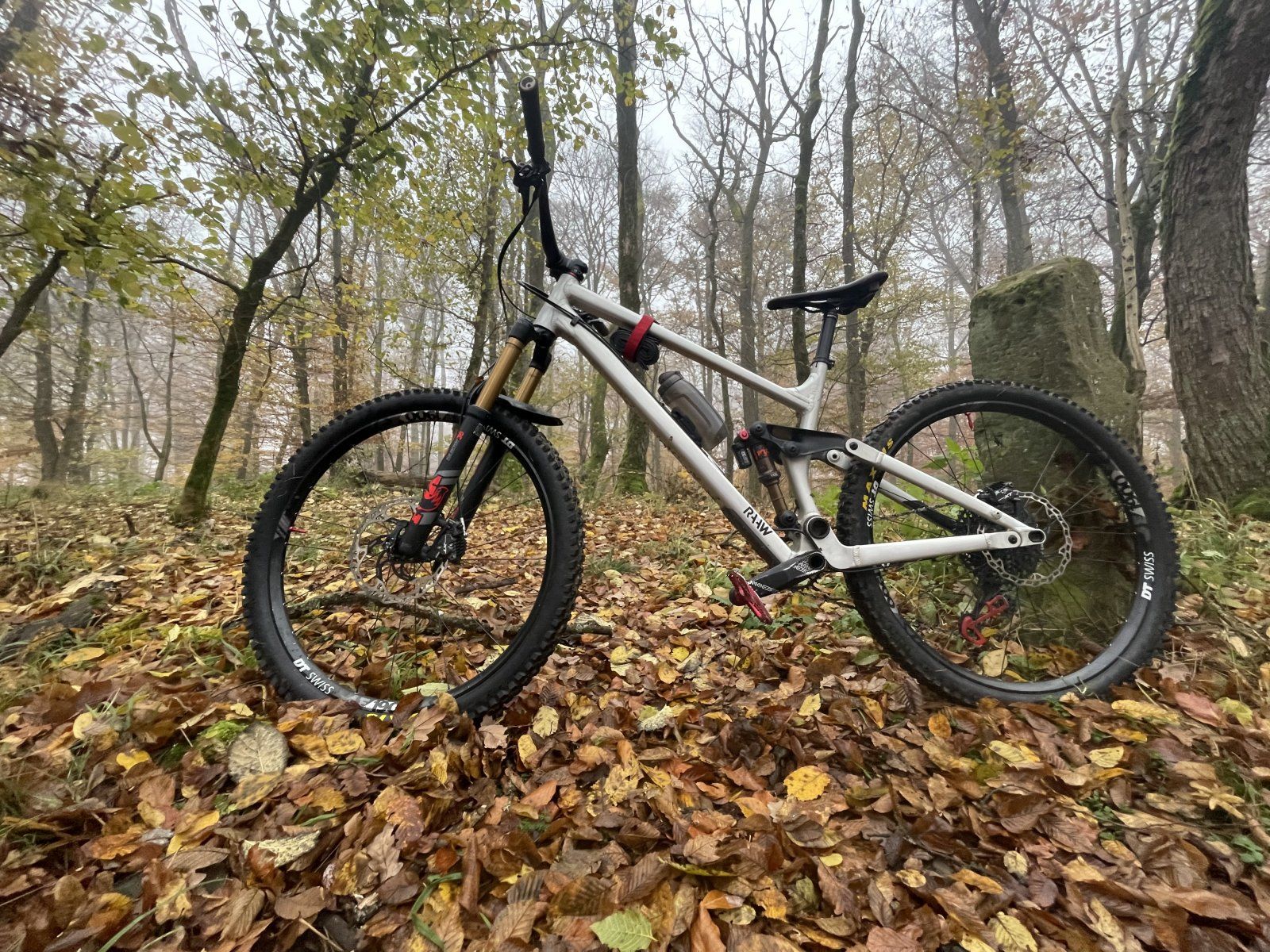

Kannst du Mal ein Bild von der Seite machen, wäre interessant zu sehen.
Habe es mir eben genauer angeschaut, mit dem 38er Rise Lenker sind Griffe/Sattel beinahe auf einer Höhe.

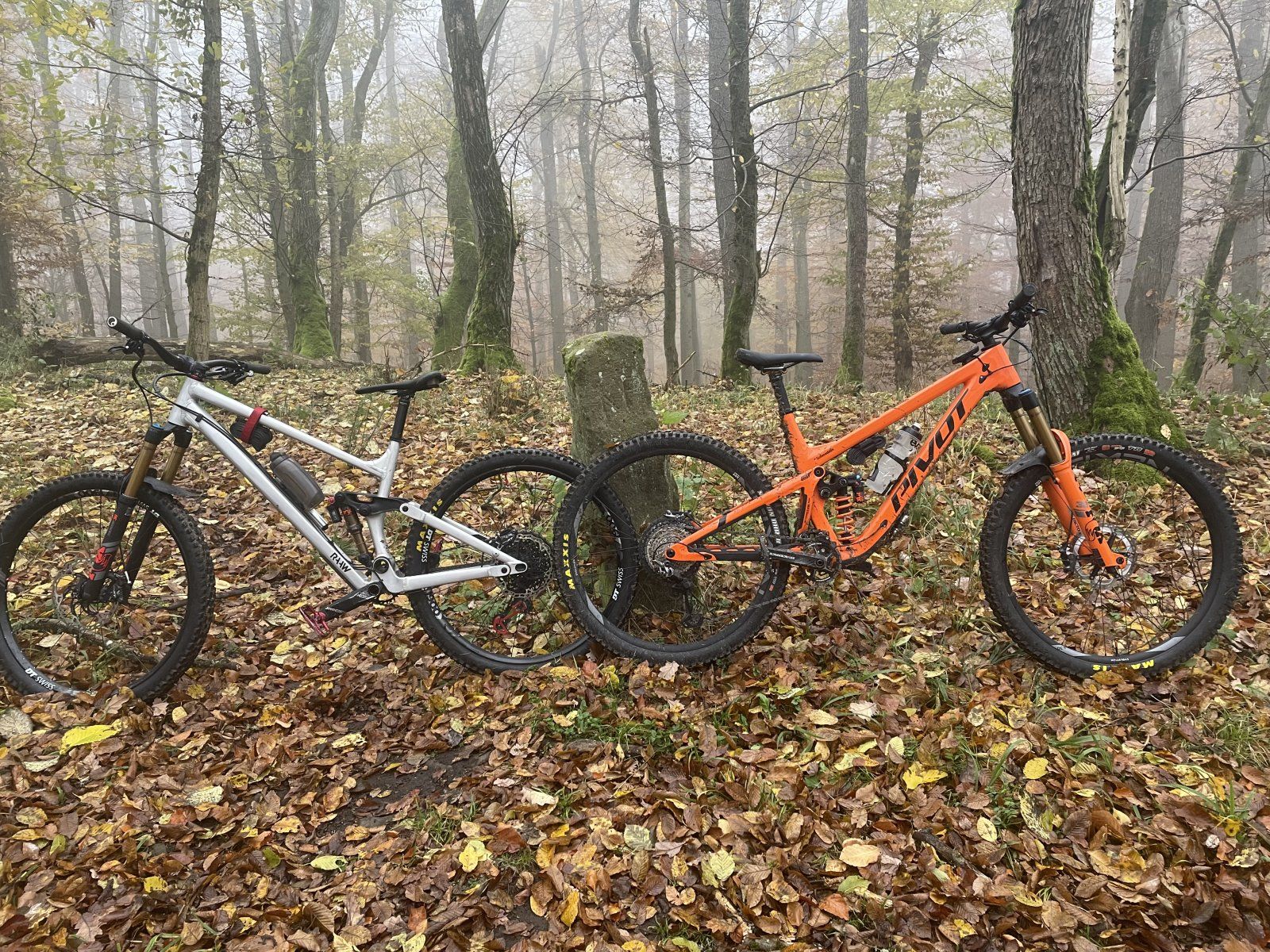

Ich bin das Pivot einmal gefahren (bergab), als ich das Rallon noch hatte.
Gestern bin ich nur mal zum Vergleich bergauf gefahren, DPX2 und DHX2 geschlossen. Da ist der Coil minimal schluckfreudiger.
Allerdings geht es dennoch gefühlt ein wenig leichter (Pivot), könnte an den besseren Läufrädern liegen, mehr Druck oder dem Systemgewicht.
