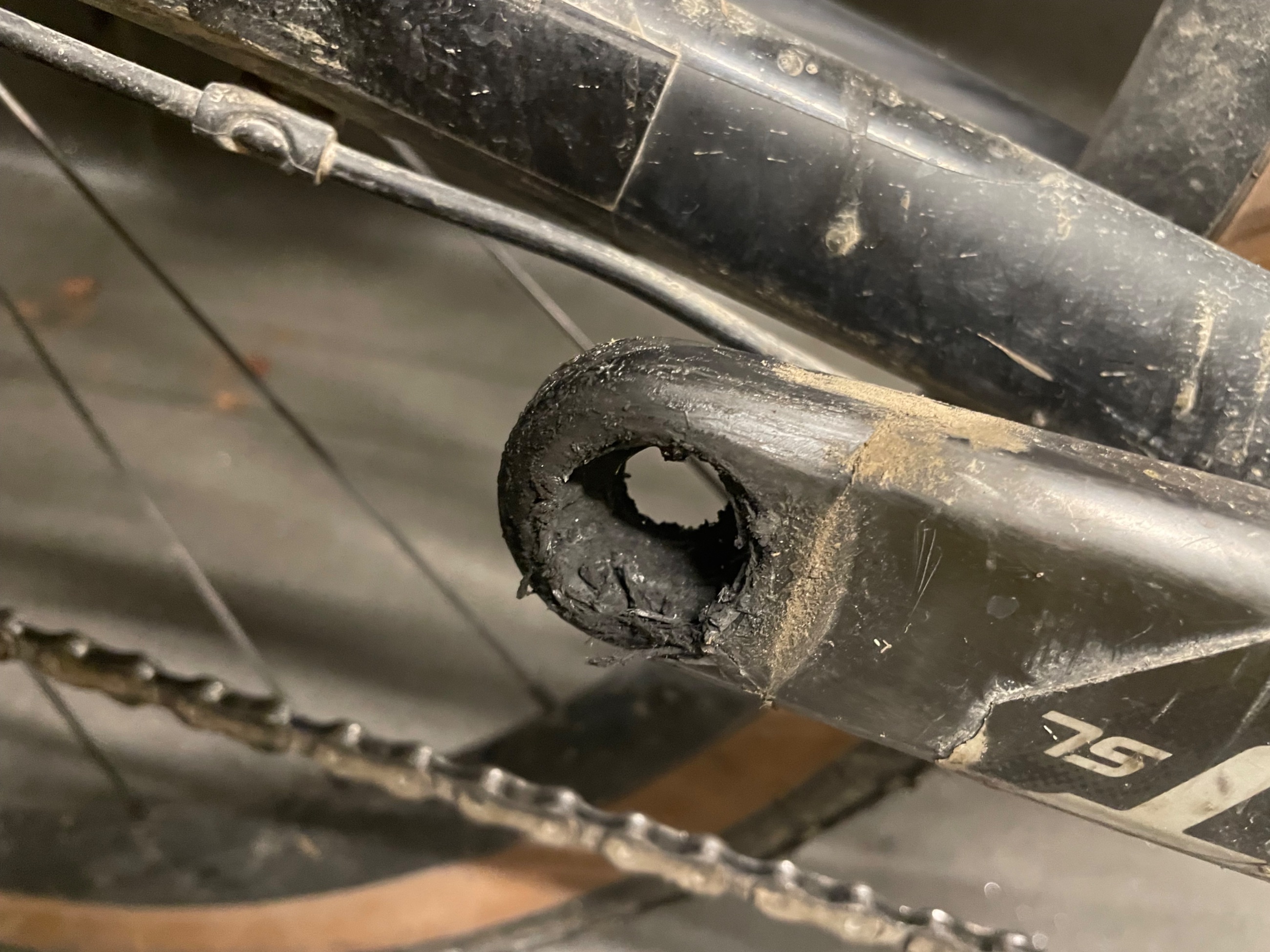

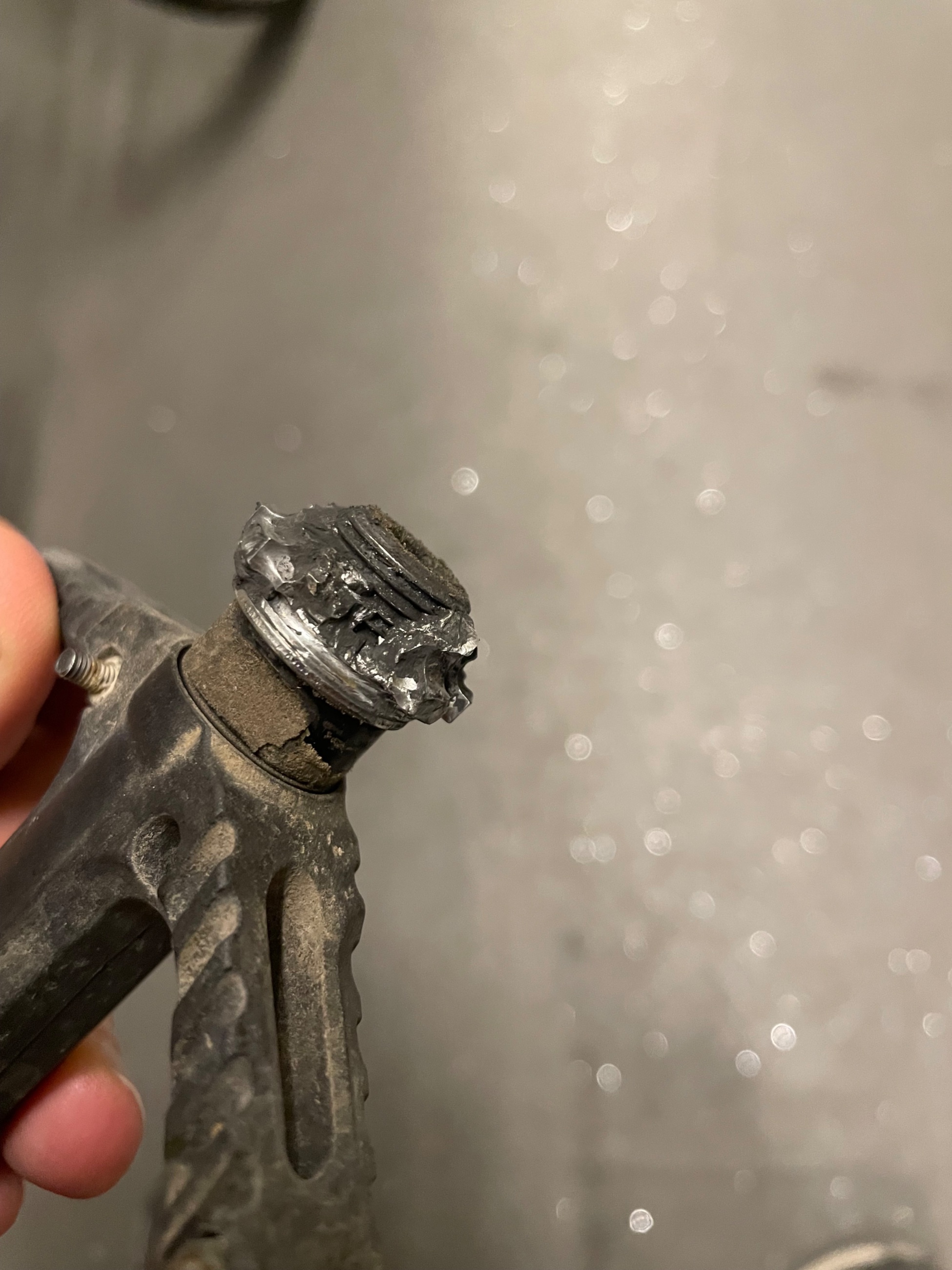

So - meine Next SL hat es auch erwischt.
Leider kein Garantie-Fall mehr, da von vor 2022 und auf Kulanz will man nix machen.
Immerhin ist mir das Krankenhaus erspart geblieben…
Man kann immerhin sowas wie Kurbelarm und Pedal erkennen. Mit viel gutem Willen sogar ein ausgerissenes Gewinde. Aber der erste Eindruck bleibt der absolute Unwillen des Fotografen, einen Putzlumpen auch nur aus der Entfernung anzugucken. Vielleicht nicht die ganz richtige Strategie, wenn es darum geht, Kulanz zu erbitten? Ungefähr so wie wenn man beim Zahnarzt mit dem Mund voll Erbrochenen die Qualität der Goldkronen bemängelt...
Wird schon seine Gründe haben, warum RF keine Next SL mehr anbietet, sondern nur noch deutlich schwerere Kurbeln.
Wobei mir hier auch Fragen wie Einsatzbereich und Pflege in den Sinn kommen.
Das Aluinsert ist ja nicht nur rausgerissen, das hats ja komplett zerbröselt.
(Galvanische Korrosion?)
Putzlumpen?
Das spielt bei dem Schaden nicht die geringste Rolle.
Und galvanische Korrosion des Inserts mit dem umgebenden Carbon ist ebenfalls die Sache des Herstellers.

Ist dem wirklich so? Die RF homepage fand ich schon oft unvollständig. Im Handel hier ist die Carbon-Kurbel jedenfalls uneingeschränkt zu bekommen.

Hat das wer behauptet? Die gelegentliche Nutzung könnte halt helfen, ein Schadensbild zu erkennen. Und wie gesagt beim Reklamieren den Eindruck vorgeben, der Kunde würde sich für das verwendete Produkt ein kleines bisschen interessieren.

Die Next SL hat nunmal leider rohe Aluminiuminserts. Ich für meinen Teil hab da jedenfalls gerne möglichst wenig Schmutz dran.
Und klar, wenn da dick der Schmutz draufsitzt in dem sich das Wasser hält und so wies aussieht vielleicht noch das Salz vom letzten Winter dran hängt ist das zumindest nicht sehr förderlich was die Korrosion des filigranen Ultraleicht Inserts angeht.

Mit der Vorstellung der ERA Kurbeln 2022 und der zeitgleichen Verlagerung der Produktion von Kanada nach Taiwan hat man sich abgewendet vom ursprüngllichen patentiertem Insertdesign. Man ist weg von der speziellen Formgebung (welche durch die spezielle Form verhindern soll, dass sich das Insert wegen der unterschiedlichen Wärmeausdehnungskoeffizienten beim Abkühlen vom Carbon löst) und ist hin zu einer eher glatten Insertoberfläche, hat sie dafür deutlich vergrößert. (Man macht es jetzt also ähnlich wie SRAM seit vielen Jahren)
Kurz darauf sind dann auch sämtliche Kurbeln mit altem Insertdesign von der Webseite verschwunden.
Würde mich stark wundern, wenn die weiterhin hergestellt werden.
Was die Shops angeht würde ich da eher von Restbeständen sprechen.
So eine Kurbel hat zu halten, egal ob dreckig oder geputzt und unabhängig davon, wie groß das Interesse des Nutzers am Produkt ist.
Und an so ner MTB Kurbel bleibt halt schon Mal Dreck haften. Damit muss die klar kommen und der Dreck hat auch keinen Einfluss darauf, ob da das Aluminium aus dem Carbon reißt oder nicht.
Oder stören dich die schnutzigen Gewindegänge? Die sind im verbauten Zustand in der Kurbel und kein Lappen dieser Welt kann da putzen, ohne die Pedale vorher raus zu drehen.
Es hat doch niemand behauptet, dass es OK ist, wenn die Kurbel bricht?
Ich hatte die Frage in den Raum gestellt ob hier evtl galvanische Korrosion eine Rolle gespielt hat.
(aufgrund des Pflegezustandes)
Denn für gewöhnlich reisst es eben die Inserts aus dem Carbon.
Dass die komplett brechen hab ich bisher noch nicht gesehn.
Und @TilmannG hat lediglich den Tipp gegen, dass ein so völlig abgeranztes Teil eine Kulanzentscheidung nicht unbedingt positiv beeinflussen könnte.
Aber abgesehen davon sollte doch völlig klar sein, dass das Ding auch halten SOLLTE wenn man es nie putzt.
Und ja, Putzen ist für mich in erster Linie Schadenkontrolle. Das ist natürlich völlig unmöglich, wenn überall dick der Dreck drauf klebt.
