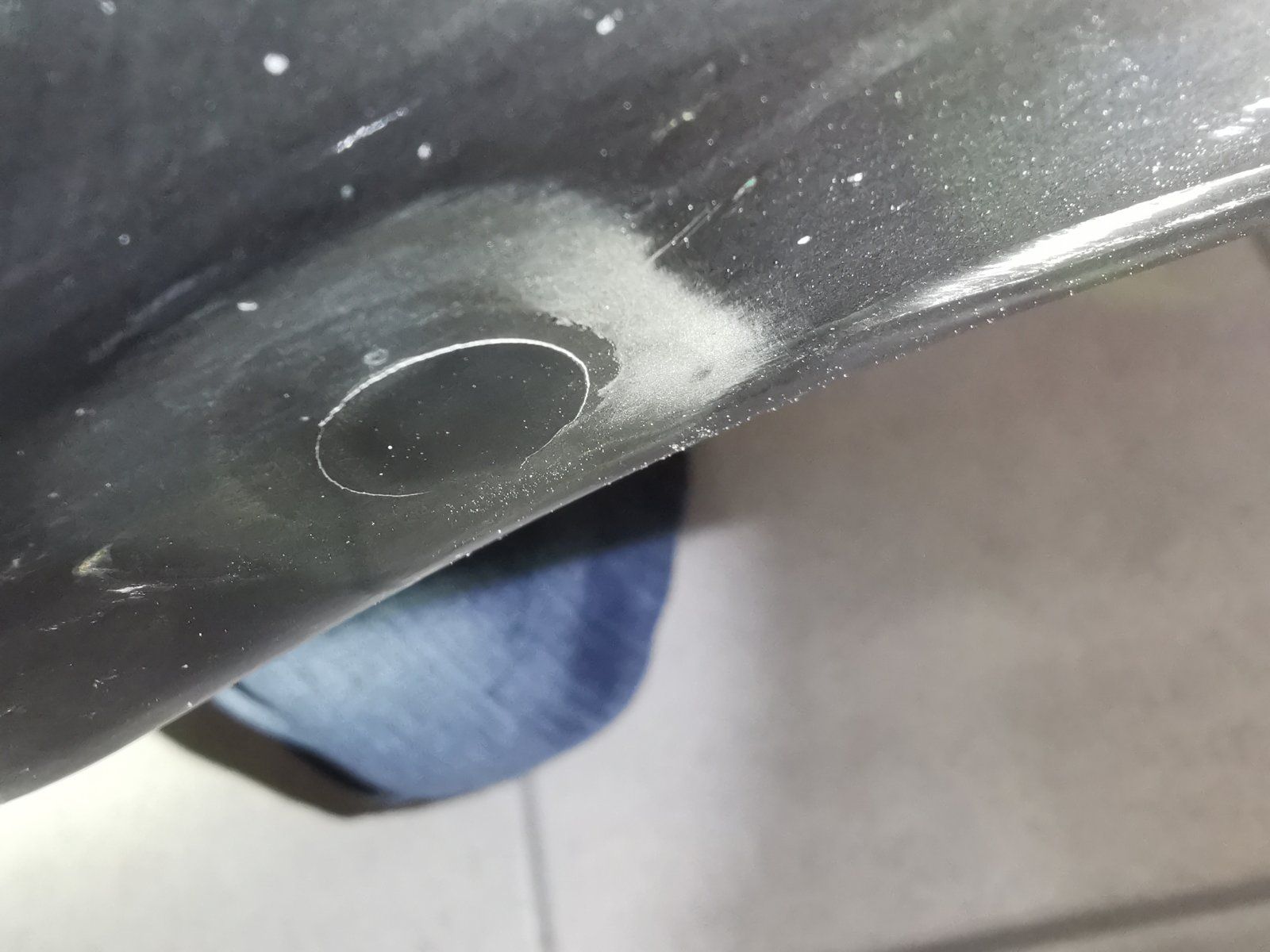

Hab gerade noch eine nette Eigenart der NEXT SL entdeckt...
An der Innenseite sind jeweils Löcher die mit einem kreisrunden Teil verschlossen sind. Vermutlich wird da der Schlauch rausgezogen. Der Bereich ist verschliffen und überlackiert.
Nach ein zwei Jahren siehts dann aber so aus:
Ich kann den "Deckel" auch ein wenig reindrücken und er schließt wieder sauber ab.
Bei meiner G4 auf beiden Seiten, bei der G3 bisher nur auf einer. (da fällts auch wegen dem matten Lack nicht so auf)
Habt ihr das auch?
Mein G4 sl von Anfang 2018 hat das auch so auf beiden Seite . Die Stellen fühlen sich auch sehr dünn an.
Habt ihr das auch?
Hier mal ein Update dazu:
Die Kurbel hat seit Wochen kein Wasser gesehn.
Das Weiße kann ich einfach wegwischen, dann sieht es bis auf den kreisrunden Riss um den "Deckel" einwandfrei aus.
Hat jemand ne Ahnung was das ist?
Oxidation? Ist da etwa noch ein Aludeckel eingebaut?
