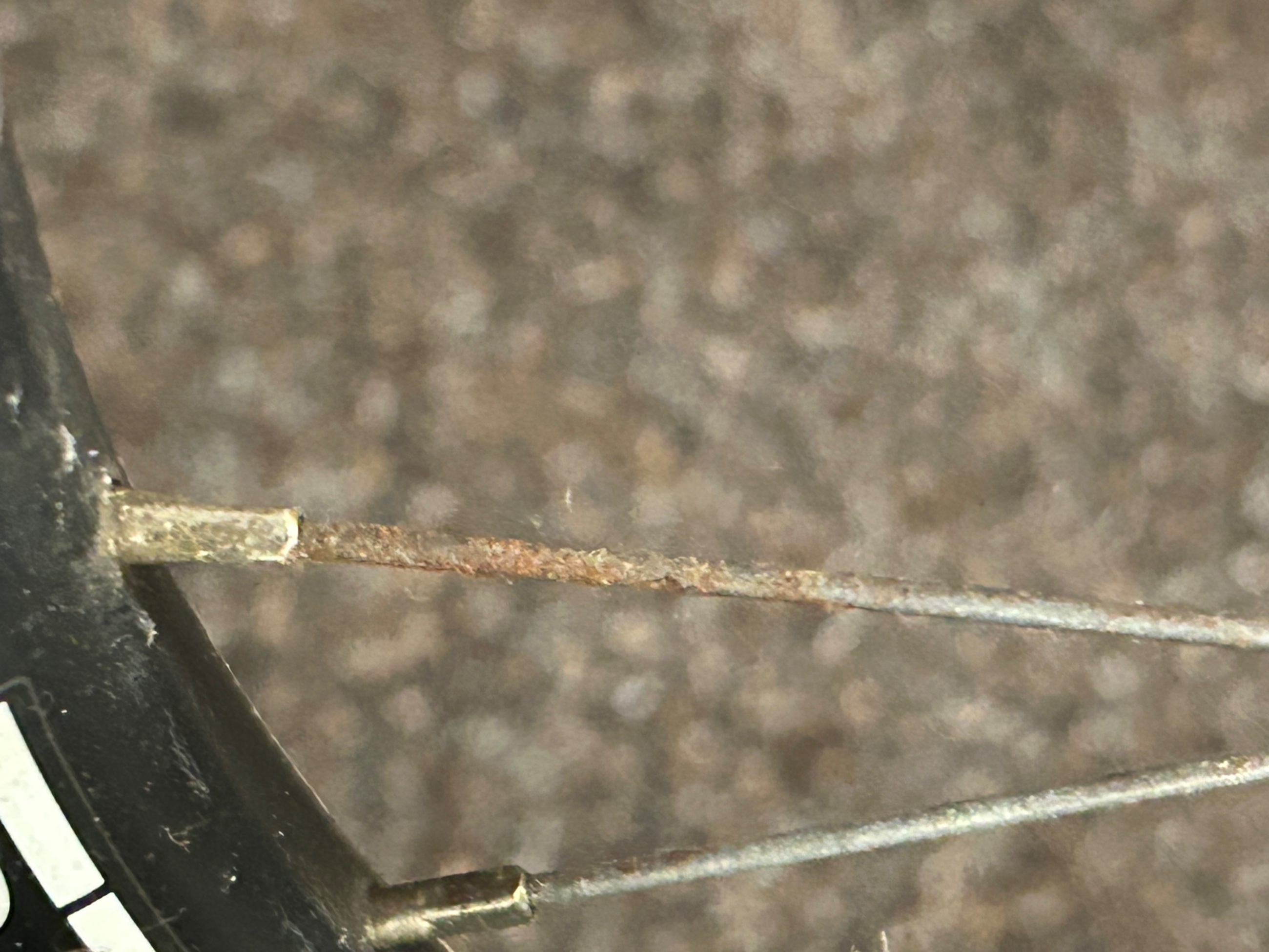

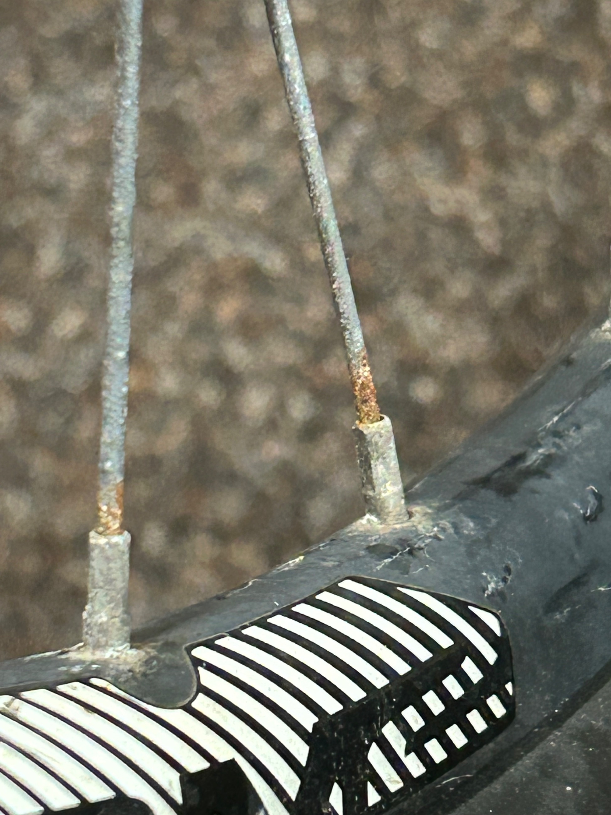

War jetzt doch mal im Keller. Ist schon ein wenig mehr wie nur Flugrost. Ich habe natürlich auch die schlimmeren Stellen rausgesucht.

@Snurfer
Magst mal die ganze Felge samt Nabe posten, um einzuschätzen in wiefern es generell Sinn machen würde, das Laufrad zu retten, anstatt wieder alles Neu zu kaufen?
Das mag jetzt Unkenrufen gleich kommen, aber wenn ich mir die Bilder so anschaue, dann ist die Wahrscheinlichkeit hoch, dass die Probleme sich nicht nur auf die Speichen und Nippel beschränken.
In solchen Rädern sind jetzt nicht gerade die edelsten Rundlinge verbaut. Wenn diese etwas günstiger, schlecht versiegelten Alufelgen in der Hohlkammer auch schon ordentlich Salzwasser angesetzt haben, dann mögen sie von aussen vielleicht noch brauchbar ansehen, aber es würde mich nicht überraschen, wenn du dir hier jetzt die Mühe mit dem kompletten Neueinspeichen machst, um dann in einem halben Jahr beim Reissen der Felge um die Nippel herum zuschauen zu können.
Wenn du Lust auf Selbstaufbau hast, dann versuche vernünftige Alufelgen zu einem guten Kurs zu bekommen - im Bikemarkt gibt es da bestimmt das ein oder andere - oder schaue wirklich nach kompletten LRS, in 26" gibt es da bestimmt auch gute Angebote (reine Spekulation, habe ich jetzt nicht nachgesehen)
