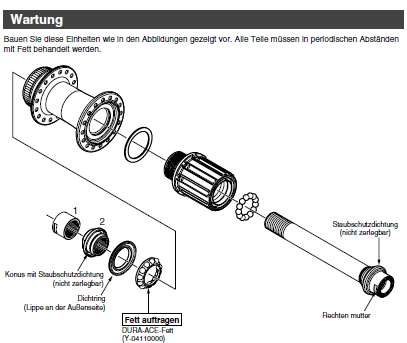

Ist das Lagerspiel der Nabe korrekt eingestellt ? Da gibt es bei Youtube ein Video. Ich vermute dass es daran liegt. Du brauchst dafür 2 dünne Gabelschlüssel und etwas Gefühl.

Ich hatte noch nicht das Vergnügen eine Nabe mit Steckachse zu zerlegen, würde mich aber sehr wundern, wenn ich mir so die techdocs von Shimano anschaue, wenn man auf der Disk Seite das Spiel nicht einstellen könnte. Aber ich lerne gerne dazu.
