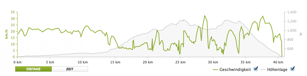

War heute auch mal bisschen unterwegs, war ne super schöne Tour mit einer traumhaften Abfahrt am ende :)
