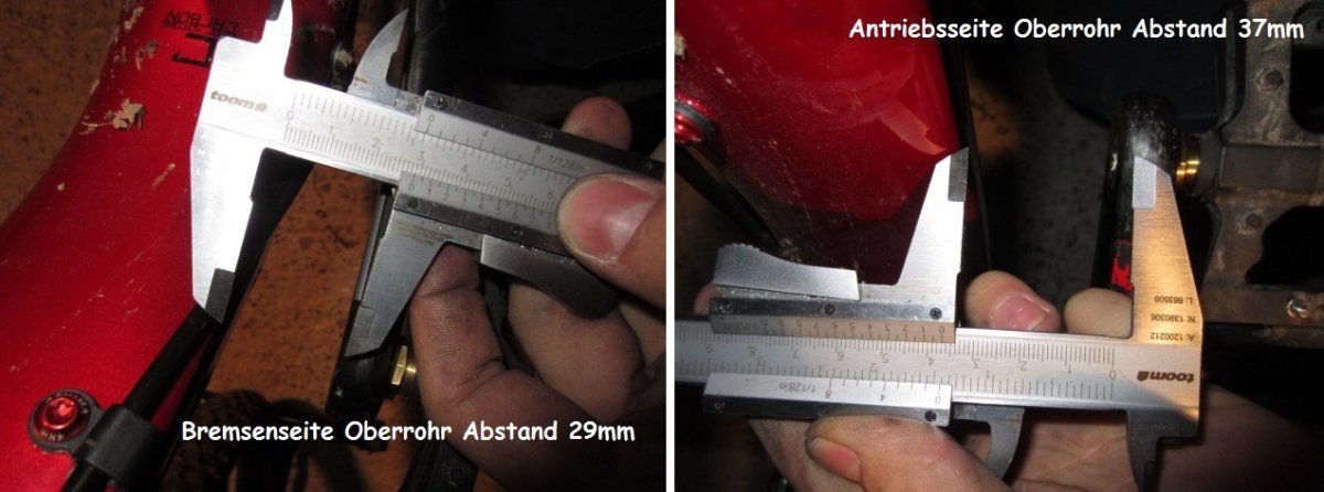

Ich habe mal eine Frage: Ist bei euch das Tretlager auch so stark asmmetrisch, dass die Kurbel nicht mittig im Rahmen sitzt?
Ich hatte da bei Bike-Discount angefragt und mein Rahmen hingeschickt, allerdings sagten die, das wäre normal. Ich habe das so extrem noch nie gesehen und kann mir nicht vorstellen, dass das zu einem guten Handling beiträgt. Ansonsten finde ich das Rad natürlich supergeil. Vielleicht hat einer von euch das auch mal gemessen?

Also, ist dir denn mal aufgefallen, dass der Rahmen rechts Breiter ist als links (Innenlager) und das auf der rechten Seite das Kettenblatt noch Platz haben muss?
Mir scheint das logisch ;)

Die Kurbel ist mittig im Rahmen nur das Sitzrohr darüber ist nicht mittig. Gruß Bodo
Und das Unterrohr auch nicht? Meine "Messung" betrifft das Unterrohr (auf den Bildern steht das falsch).
Wieso wurde mir dann von Bike-Discount geschrieben dass das Tretlager üblicherweise asymetrisch (außermittig) sein soll? Ich bin jetzt völlig verwirrt.
Das Unterrohr geht an nach links versetzte Sitzrohr es gibt da bei Carbon keine Vorschriften und Grenzen als Ingenieur sollte
dir klar sein das bei einen Rahmen 3 feste Punkte gibt die stimmen müssen Steuerrohr Sitzrohr da wo du Sitzt und Tretlager das ist sehr vereinfacht aber bitte hab Verständnis das ich hier nicht alle Details erläutern kann . Mit den asymetrisch sind alle Lagerungen
und Halterung um das BB gemeint die sind alle aus der mitte nicht aber das BB selbst einfach wegen Kettenrad und Umwerfer.
Gruß Bodo
