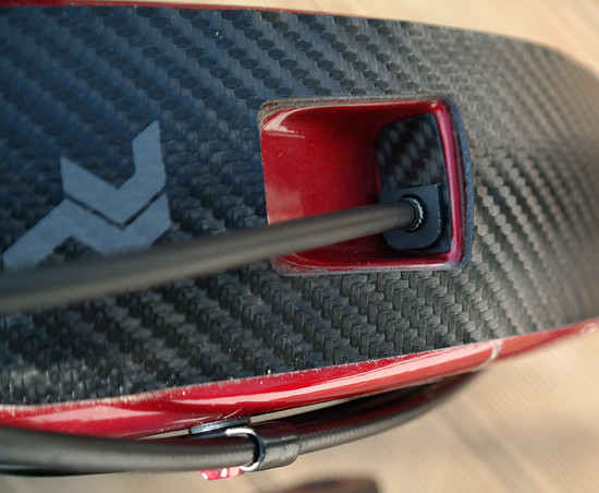

In der Winterpause habe ich einige Details an meinem SE verändert, die mir in der letzten Saison negativ aufgefallen sind.
Mit einem zweiten Zuhalter ergibt sich ein deutlich schönerer Verlauf der Leitung und die Leitung scheuert auch nicht mehr an der Schwinge.
Weil mir der Zuggegenhalter auf Grund zu geringer Überdeckung mit der Rahmenöffnung zu viel Spiel hatte und sich der der Bund schon in den Rahmen eingearbeitet hat, habe ich eine kleine Carbonplatte zur Stabilisierung und besseren Abdichtung eingesetzt. Desweiteren musste ich einen neuen Schaltzug einbauen, weil sich die Aussenhülle durch häufigen Kontakt mit der Kette im Bereich des Kettenblattes bis auf die Draht-Armierung runtergeschliffen hatte. Der neue Zug (Jagwire Sealed MTB) verläuft komplett im Liner geschützt vom Shifter durch den Rahmen zum Schaltwerk. Gleiches Prinzip wie bei den Rohloff-Zügen, nur etwas leichter und doppelt so teuer...

genau aus was ist das gebaut neopren? hält das direkt am klettband?
Ja ist Neopren, mit Klettverschluss am Rahmen befestigt. Letztes Jahr hatte sich ein Stein zwischen Schwinge und Hauptrahmen verklemmt. Hatte ihn glücklicherweise entdeckt, bevor größerer Schaden entstanden ist. Sieht sicherlich nicht wunderschön aus aber mit dieser Schutzmaßnahme kann das nicht mehr passieren!
