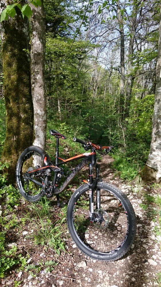

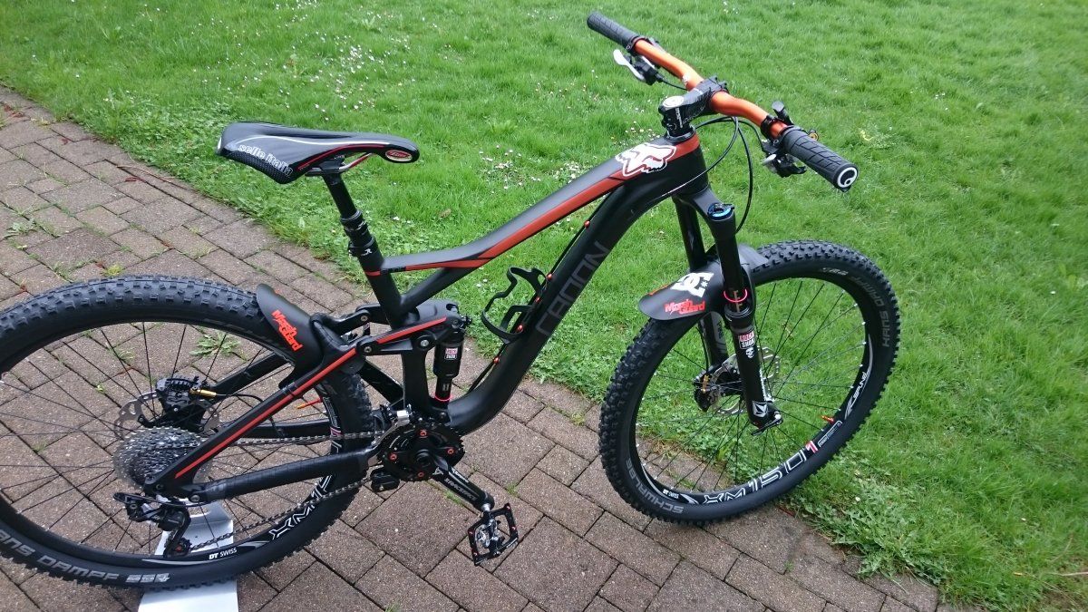

Dann will ich nachdem ich jetzt fertig mit Schrauben bin und die ersten Fahrten hinter mir habe mein Slide auch mal zeigen.
Vorweg: Wie geil ist das Teil eigentlich!!!
Was habe ich geändert/getauscht/verbaut:
Sattel: Selle Flite Ti Gel Flow (statt Flite)
Bremsscheiben: XT ICE TECH (statt SLX)
Bremsen: Shimano Saint (statt XT)
Kasette: XT mit HOPE T-Rex 40T Expander (statt SLX)
Schaltauge: Syntace (statt original)
Kurbeln: Race Face Chinch Turbine 24-38(tuned) (statt XT)
Innenlager: Race Face Pressfit 30 (statt Deore)
Laufräder: DT-Swiss XM 1501 tubeless (statt DT-Swiss M1700)
Eloxierte Tune Ventile und diverse orange eloxierte Schrauben
Exustar (tuned) Pedale
Specialized ZEE CAGE Flaschenhalter
Ritchey Carbon Spacer
Acros Aheadset Cap

Der Sticker würde ich sofort entfernen :D das ist auch nicht meins, sieht nicht gut aus.. bäää das schöne Bike und der Sticker ein NO GO!
Sieht sehr klein aus das Bike ist das 16"? Slide in Mini Ausführung wie ich den Fotos entnehmen kann, echt niedlich :)

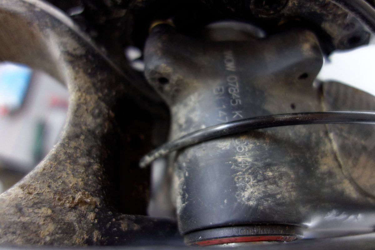

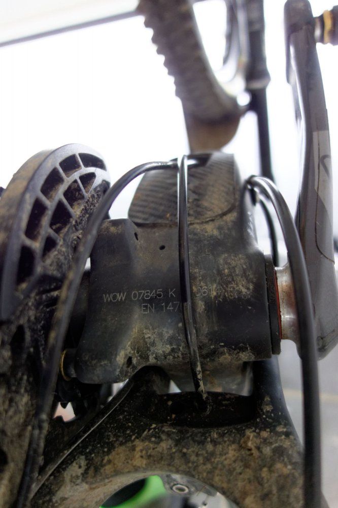

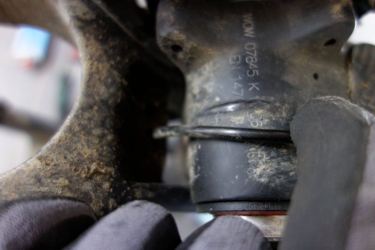

WORTLOS: bitte kontrolliert eure Zuglängen nach dem Erhalten, mein Bike habe ich beim Megastore in Bonn gekauft und musste auf die Endkontrolle/-Montage warten. Dabei hätte DAS auffallen müssen.
@Radon-Bikes: bitte um unkomplizierte SCHNELLE hilfe, ich möchte am Freitag, den 22.05.2015 mit dem Bike in den Bike-Urlaub und weiß nicht, ob die Stabilität des Rahmens gewährleistet ist. Ich habe Parallel eine Mail geschrieben und hoffe auf Eure Kundennähe.
PS: gekauft am 07.03.2015, max. 250 km

Einen Schaden an dieser Stelle hat auf die Rahmen Stabilität keinen großen Einfluss kannst du Fahren bis ein Austausch Rahmen und ein Wechsel Termin da ist. Gruß Bodo
Top, danke für deine schnelle Antwort.
Dann schau ich morgen mal schnell vorbei und gucke, ob die jungs in der werkstatt mir schnell vorerst nen neuen Zug einziehen :daumen:

ich habe ja bereits erwähnt, dass ich das gleiche Problem mit dem viel zu kurzen Umwerferzug unterm Tretlager auch hatte, das ist schon bis aufs carbon durchgescheuert. Wohin muss ich mich zwecks Austauschrahmen wenden? kann ich noch damit fahren? Bei mir ist es noch tiefer durchgescheuert...
