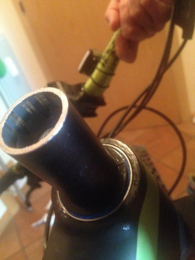

Hallo, mein neues Slide Carbon hat ein komisches Knacksen im Steuerrohr. Es klingt leider nicht so wie im Video, sondern eher als ob der Carbon-Rahmen knacksen würden. Ich habe nun mal die Lagerschalen kontrolliert und diese fallen fast von alleine raus. Die untere hat teilweise sogar etwas Spiel. Müssten die nicht hinein gepresst sein? Ausserdem hat der obere Plastikring eienen Riss. Ist das normal oder muss sogar der Rahmen getauscht werden?

Die Lager werden beim Carbon Rahmen sicher nicht rein gepresst minimal Spiel ist OK. Der ring muss offen sein. Is also nichts kaputt. Nimm die Gabel mal raus und schau ob es der schaft ist. Einspannen und rütteln bzw belasten. Kann auch sein, das die schrauben irgendwo nicht richtig angezogen sind.

Danke für die rasche Antwort. Mir wäre natürlich auch lieber wenn ich den Rahmen nicht tauschen müsste. Leider kann ich das Geräsuch nicht genau lokalisieren. Es klingt aber wie wenn das Carbon knirschen/knacksen würde. Gabelschaft scheint soweit ok zu sein. Welche Schrauben soll in kontrollieren?
Wenn das Geräusch von dort kommt dann alle am Vorbau. Hat du die gaben ausgebaut und wie von mir beschrieben belastet?
Ich habe die Gabel nun noch mal augebaut. Leider habe ich keinen Schraubstock um wirklich viel Druck drauf zu bringen. Aber soweit es scheint kommt das Knacksen nicht von der Gabel. Ahead und Vorbau sind richtig angezogen. Kann ich sonst noch was kontrollieren?
Kann natürlich auch die Verbindung schaft - Vorbau oder Vorbau - Lenker sein. Eventuell mal montagepaste verwenden.
Eigentlich kannst du nur mal 'ne ordentliche Packung Fett an die Lager machen, Lenker und Vorbau wieder drauf, Lenkungsspiel einstellen und den Vorbau wieder mit dem max. Moment anziehen. Wenn's immernoch knackt die Lenkerklemmung lösen, ist vieleicht verspannt und in der korrekten Schraubfolge wieder mit max. Anzugsmoment anziehen. Kannst das Rad auch mal auf das Hinterrad stellen, Bremse gezogen und mal Druck auf den Lenker geben. Sollte es knacken, kann es die Gabel ja nicht sein, ist ja entlastet. Viel Erfolg!

Hallo, ich habe das Knacken nun mit hoher Wahrscheinlichkeit lokalisieren könnnen. Laufrad, Bremse, Steckachse und Steuerrohr kann ich ausschliessen. Das Knacken kommt von der RS Pike im Bereich der Gabelkrone/Schaft. Das Geräusch entsteht auch wenn ich das Vorderrad zwischen den Beinen einklemme und den Lenker drehe. Was könnte das sein?
Knackt es bei dir nur beim ausfedern wie auf dem Video?
Nein eigentlich gar nicht beim Federn, sondern bei Druck auf den Schaft. z.B. wenn ich bremse und das Vorderrad vor und zurück schiebe. Das selbe Geräuch entseht wenn ich das Rad auf die das blockierte Hinterrad stelle (Vorderrad in der Luft) und die Gabel nach oben bzw. unten drücke.
Klingt nach dem Steuersatz.
Bei meinem Slide waren die Lagerschalen nicht ordentlich eingepresst. Würde ich mal kontrollieren.
Und wie schon gesagt, bei einem carbon Rahmen werden die auch ganz bestimmt nicht ein gepresst. So wie sie in deinem Video sind ist das auch gewollt und richtig.
Ich denke es könnte schon die Verbindung Krone - schaft sein, hatte das selbe Problem hat sich bei mir aber anders angehört.
Um sicher zu gehen würde ich das mit dem einspannen mal machen.
Wenn du sie am casting hebst und sie schräg mit dem schaft auf den Boden drücks müsste das Geräusch auch auftauchen.
Wenn es das ist musst sie ein schicken dauert ca. 4 Wochen.
wackelt das obere lager leicht bei gezogener bremse und vor und zurück?
wenn ja: steuersatz einstellen.
an die lager kann man auch mal gut fett machen
Das Fett kommt das in die Mitte da wo der Gabelschaft durch geht? Oder auch aussen da wo die Lager an den Rahmen kommen?
