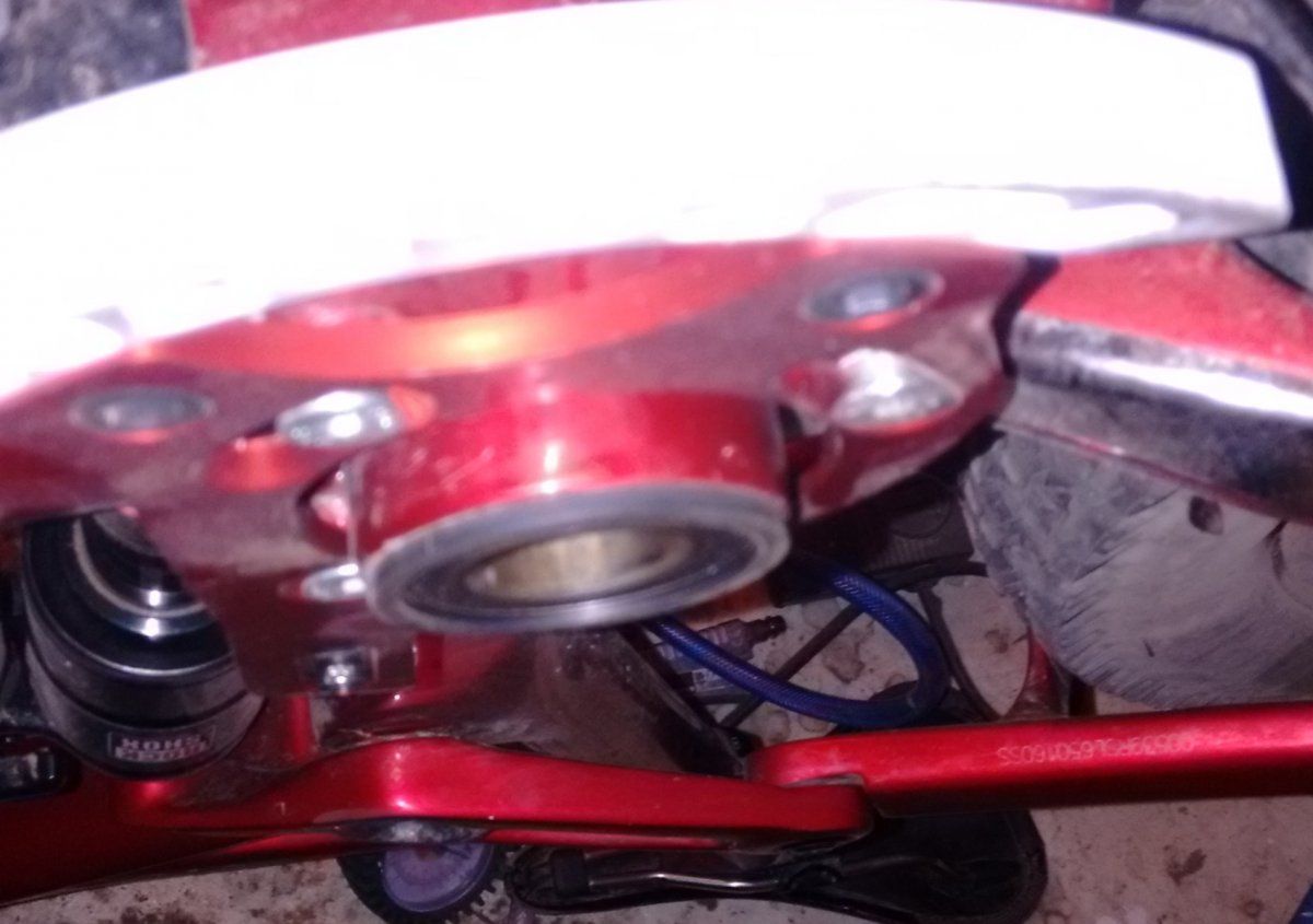

glaube nicht das du ein bb30 innenlager hast. woher hast du die info. das slide carbon hat normalerweise ein gxp pressfit innenlager. daher auch das andere foto

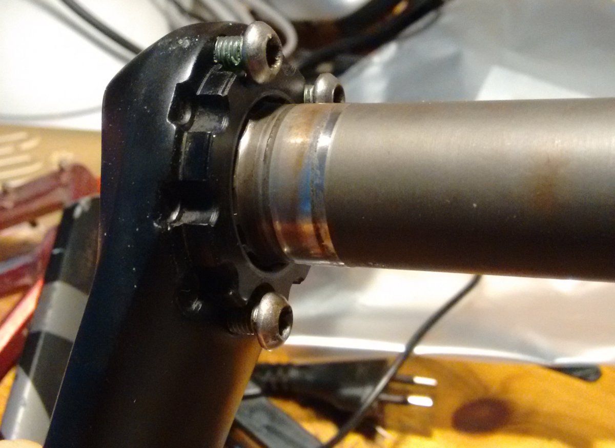

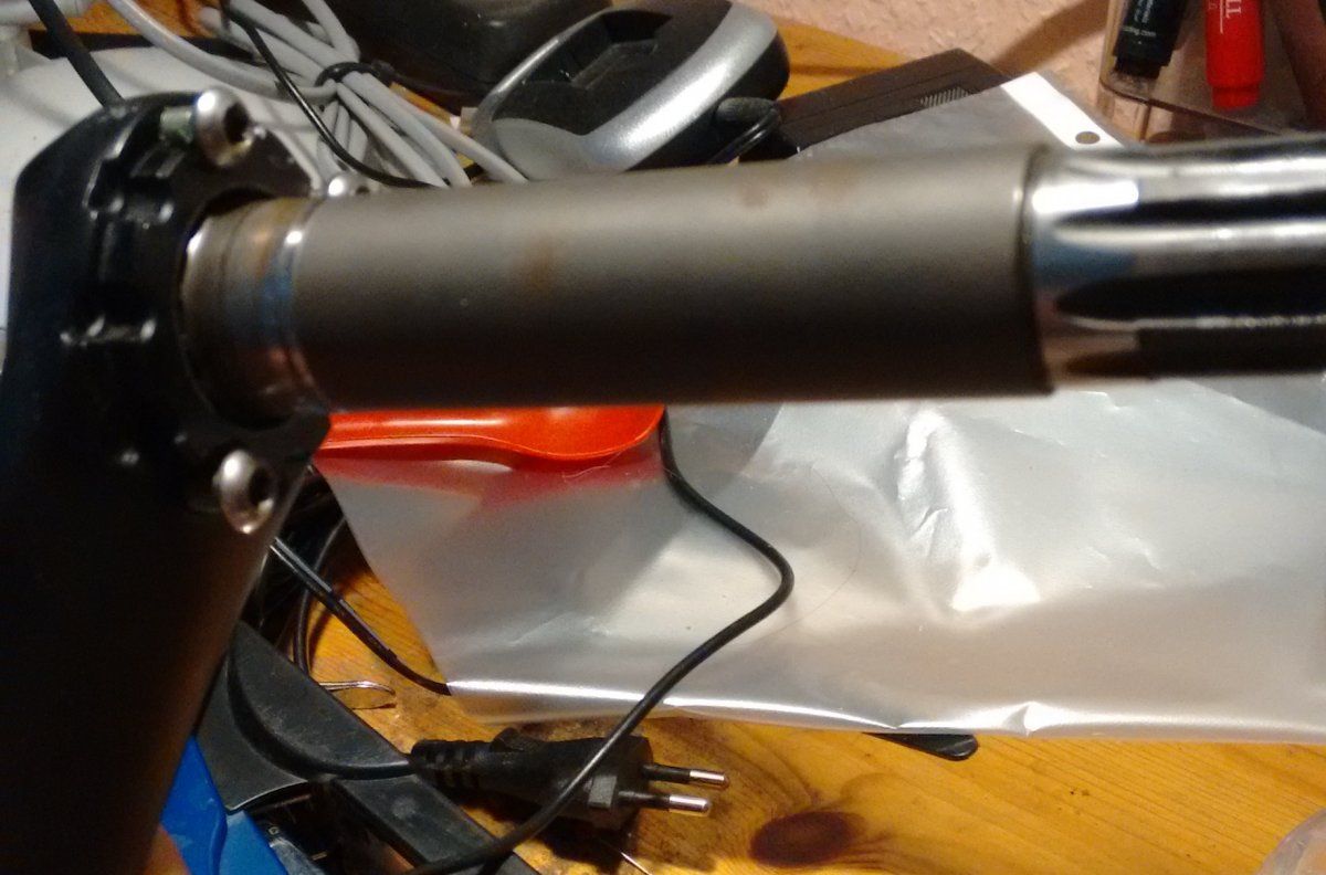

Ich habe ein Radon Slide Carbon 160 8.0, also das mit dem X1 X01 Mischantrieb. Jetzt will ich mir ein kleineres Kettenblatt für steile Rampen in den Alpen kaufen.
Die Kurbel ist eine X1 Kurbel mit BB30 Innenlager.
Jetzt gibt es für eine korrekte Kettenkennlinie 2 verschiedene Kettenblätter, eins für Short Spindle und eins für long spindle. Das ist bei der Firma Absolute Black auch ganz gut abgebildet. Mein Problem ist aber: Bei mir sieht das ganz anders aus, da ist weder der kleine noch der große Spacerabstand. Weiß jemand von euch, ob ich daran die "Short Spindle" oder "Long Spindle" habe??

Bei mir aber komischer weise so:
Innenlager ist BB92 Presf. mit GPX Achse. Gruß Bodohallo, ich war einfach davon ausgegangen, dass BB30 die nackt eingepressten Kugellager sind und GXP die eingeschraubten mit den Lagerschalen. Diese ganzen Innenlagerstandarts machen mich verrückt. Wie kann ich das denn herausfinden? Ich habe zwei Kugellager, die ohne Schale mit einem schwarzen Kunststoffspacer in den Rahmen gepresst wurden.
Edit: Du hast recht. Hier steht bei den Gebrauchsanweisungen Innenlager Sram X1 Pressfit. Jetzt bin ich allerdings vollständig verwirrt, welche Ausgabe von dem Kettenblatt ich brauche, damit die Kennlinie stimmt.
