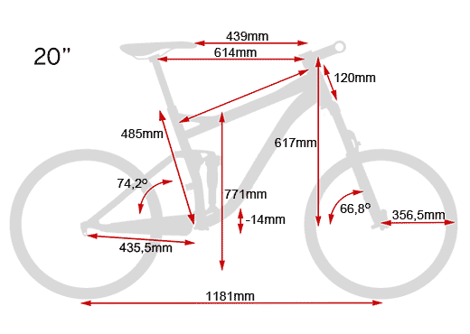

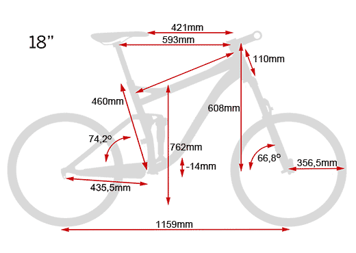

Ich bin heute im Megastore das 18 und 20 gefahren zum testen bei 1,80 und 88 Schrittlänge. Mir war das 20 etwas zu groß da ich da zu gestreckt auf dem rad sas. M war besser. Tja da es das 8.0 aber in M nicht mehr gibt musste ich ohne Bike nach Hause :(
Wäre bei der Schrittlänge für dich ein 20" mit kürzerem Vorbau keine Option?
Das habe ich mir versucht beim fahren des 20 vorzustellen jedoch kam mir schon das oberrohr so lang vor als das ich meinte das 1-2 cm kürzerer Vorbau vielleicht nicht reichen. Einen extremen Stummel Vorbau zu fahren kann ich mir bisher nicht vorstellen. Bei 3000 EUR für ein Rad will man ja schon das es passt. Hmmmmm

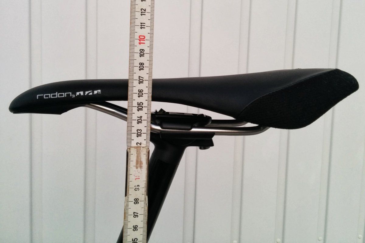

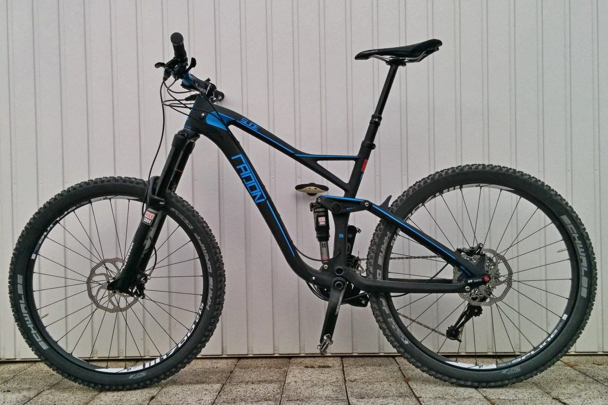

Bin heute nur 40km Asphalt und Waldwege (ja, sorry, ich weiß das ist Perlen vor die Säue für das Slide, aber das ist nun mal der Weg von der Arbeit nach Hause ;-)). Habe das M und die Reverb für die optimale Tour-Sitzposition ca. 55mm rausgezogen. Damit kommt der Sattel in ausgefahrener Position natürlich schon deutlich über Lenkerhöhe. Ziemlich ungewohnt muss ich sagen. Stell mir natürlich schon die Frage, ob das L nicht doch die bessere Wahl wäre bei meinen Proportionen (1.83m/87 SL).

Das ist das Problem bei ALLEN Herstellern. Die Helden weigern sich den Gabelschaft einfach etwas länger zu lassen. Sattelüberhöhung bei allen Menschen die zwischen zwei Größen liegen ist somit vorprogrammiert. Und bei den Langbeinern sowieso. Bei SL 87 und 183 wäre eine L fast besser gewesen, zumindest für Touren. Wenn Du eher auf trails spielen möchtest ist kleiner natürlich handlicher. Wenn Du jetzt nicht so gestreckt sitzt, vergleich mal die GEO von M und L (oberrohrlänge). dann bestelle dir ein L und schicke es notfalls wieder zurück und benutze dein M jetzt nicht mehr damit notfalls auch das wieder zurück kann. hast ja 14 tage zeit und das bike sollte 100% sauber und ungenutzt ausschauen, dann gibt es auch keine probleme.
Und frage mal die leute hier, ob sie bei größe L deine sattelhöhe die du jetzt bei dir am M hast, einstellen, und davon ein bild von der seite machen bzw. dir die cm der sattelüberhöhung mitteilen, müßt euch eben darauf einigen wie ihr die sattelüberhöhung messt , dann siehste wie gering die sattelüberhöhung bei L wäre, eben mit deiner aktuellen sattelhöhe von tretlager mitte mit sattel oberkante.

da hast Du in allen Punkten zu 100% recht. Ich bin halt etwas unsicher geworden, weil viele hier im Forum das kleinere Bike gewählt haben und mich deshalb für M entschieden. Wenn die die M und L in Sachen Geometrie vergleiche denke ich schon, dass ich mit dem L klarkommen müsste, selbst bei max. ausgefahrener 150er-Reverb. Hab auch mal die Sattelhöhe gemessen im "Tourmodus", s. Bild. Das wären dann vom Boden 107cm, die Reverb ist genau 55mm oberhalb der Klemmschelle positioniert. Vielleicht ist ja wirklich einer von den L-Fahrern so nett und stellt mal die 107 bei sich ein und postet auch ein Foto davon - würde mich brennend interessieren!

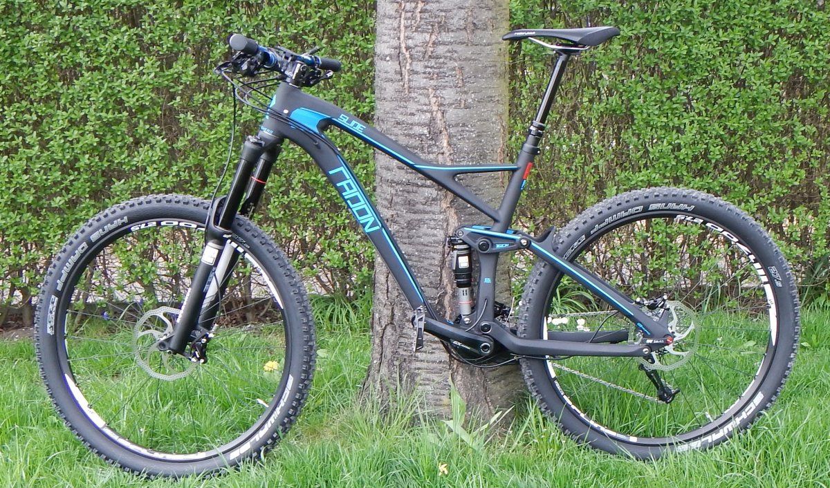

Hallo Triple-M,
habe zwar nicht nachgemessen ob es wirklich 107cm bei mir sind, aber ich habe die gleiche Schrittlänge wie du und die Reverb ist 2cm rausgezogen bei meinem L Rahmen.
