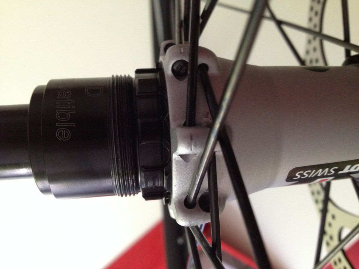

Aber zu was nicht ganz anderem- ich wollte mal testen ob mit nem anderen LRS sich der Spalt ändert und habe die Kassette vom Original LRS abgeschraubt und auf einem anderen montiert. An meiner Nabe (original LRS) waren überall dicke Kratzer dort wo die Speichen eingehängt sind. Habt ihr das auch? Soll das so sein, oder ist da was in der Montage falsch gelaufen? Evtl kann ja auch @Radon-Bikes was dazu sagen?
Da ich derzeit mit dem Ausweich-LRS unterwegs bin, kommen die Kratzer nicht von einer verklemmten Kette o.ä. Das Hinterrad ist ungefahren...

Wir erachten diese Spuren als normale Montagespuren, die in dieser Form beim Aufbau / Einspeichen entstanden sein können und die glücklicherweise die Funktion nicht einschränken. Wie Du schreibst, sind die Spuren erst nach dem Auseinanderbauen aufgefallen, ich hoffe, sie fallen für Dich nicht zu sehr ins Gewicht!
Viele Grüße, Florian
Ok - wenn dadurch die Haltbarkeit/ Funktion nicht beeinträchtigt wird, dann schraube ich einfach wieder eine Kassette drauf und fahr einmal durch den Schlamm, dann sehe ich es ja auch nicht mehr.
