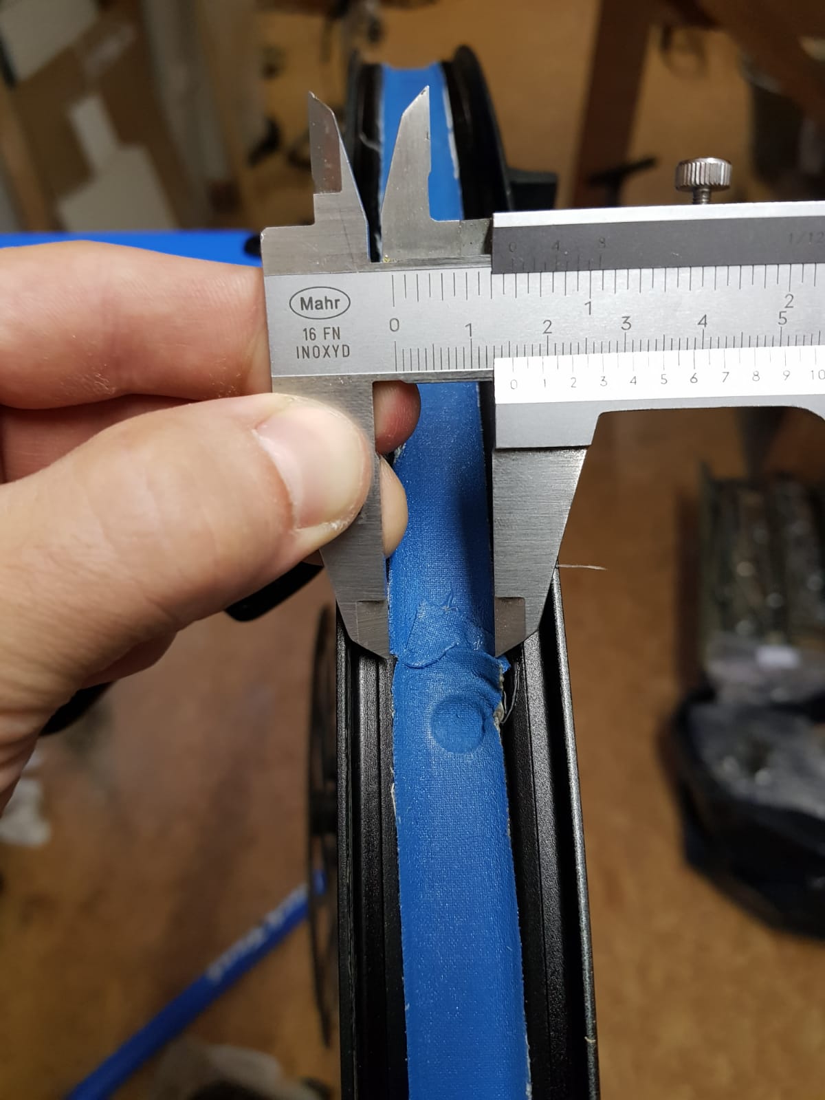

Nachdem ich 2 Wochen problemlos Tubeless gefahren bin, ist Luft am Ventil entwichen. Grund war, dass die Überlappung des Felgenbands sich aufgerieben hat und so Luft durch ein Speichenloch in den Zwischenraum eingedrungen ist. Erst jetzt habe ich gemerkt, dass für die Newmen Felgen eine Felgenbandbreite von 30-34mm empfohlen wird. Verbaut war ein 16mm breites Felgenband.
Zudem kann ich jeden empfehlen alle Lager mal nachzufetten. Mein Steuersatz und die Hinterbaulager waren komplett "trocken", nur mit der minimal-Fettmenge im Lager. Das hat Radon beim Skeen MY2017 meiner Freundin besser gemacht.
Felgenband in den Newmen ist normal nicht tubeless ready. Hab das DT Swiss 32 mm verwendet, kann aber bestätigen, dass 34mm auch noch gut rein passen würden. Die Schwalbe Tubelessventile 40mm passen finde ich sehr in die Felge.
