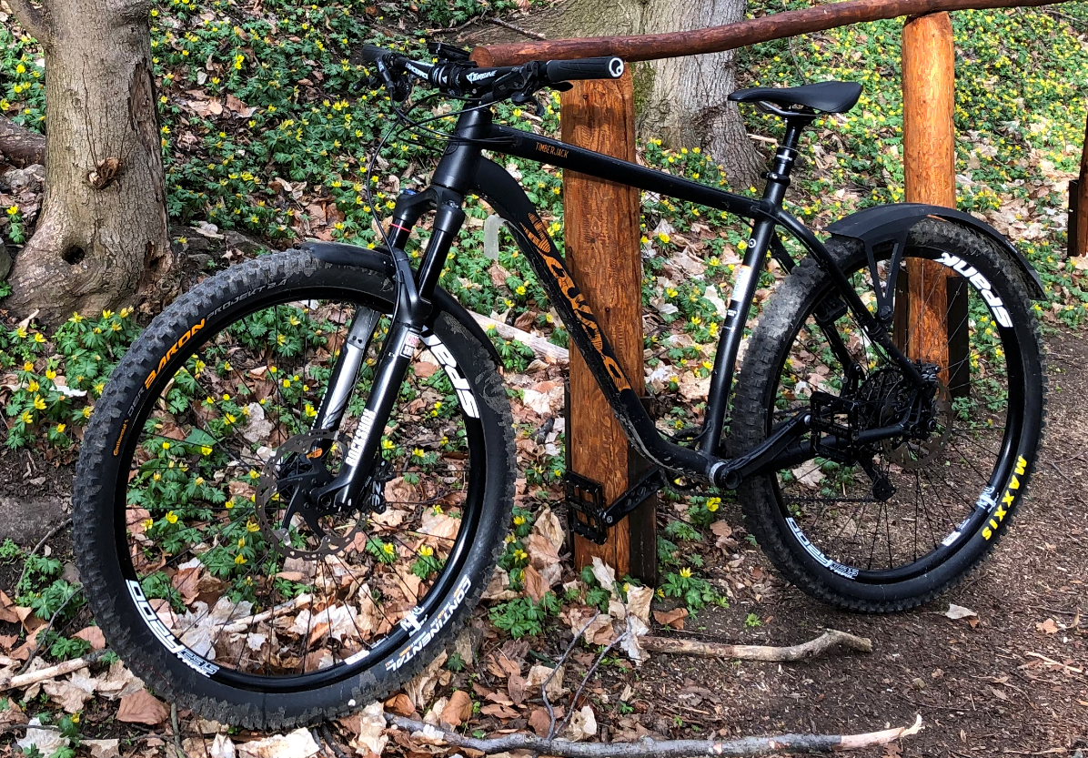

Ich hatte da auch lange nach was passendem gesucht und habe mich schließlich für ein Timberjack-Aufbau in Alu (aus Budget-Gründen) entschieden. Bis heute sehr zufrieden (ist ein XL-Rahmen):
Das Timberjack ist von der Geo und den Optionen eigentlich genau das richtige Bike. Leider entweder Alu (will ich nicht) oder sackteuer in Titan. Ich würds sofort nehmen, wenn ich einen Händler fände der das zu einem angemessenen Preis anbieten kann. Angemessen aus meiner Sicht: neu und Titan für unter 1800,-
