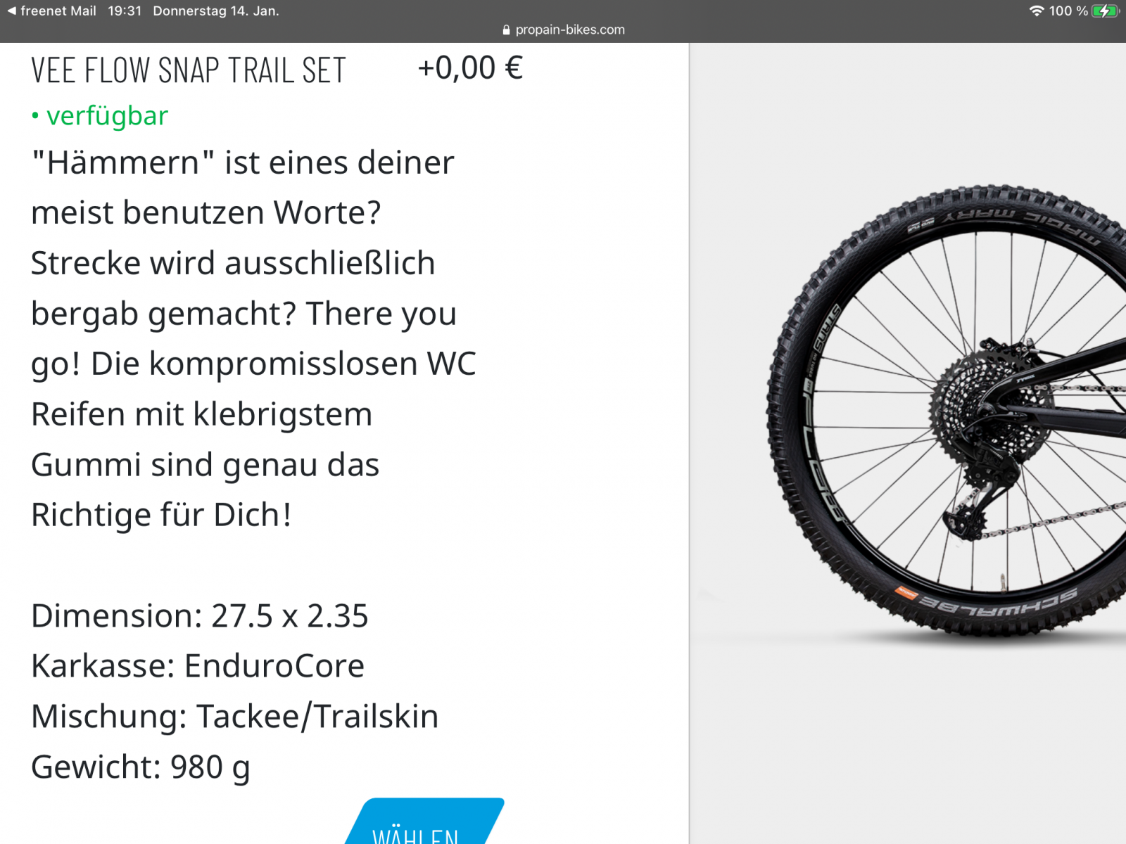

Den Text bei Propain im Konfigurator nicht gelesen? Es gibt die Vee Tire auch mit weniger „klebrigen“ Gummimischungen. Du hast die Tackee Gummimischung drauf.
