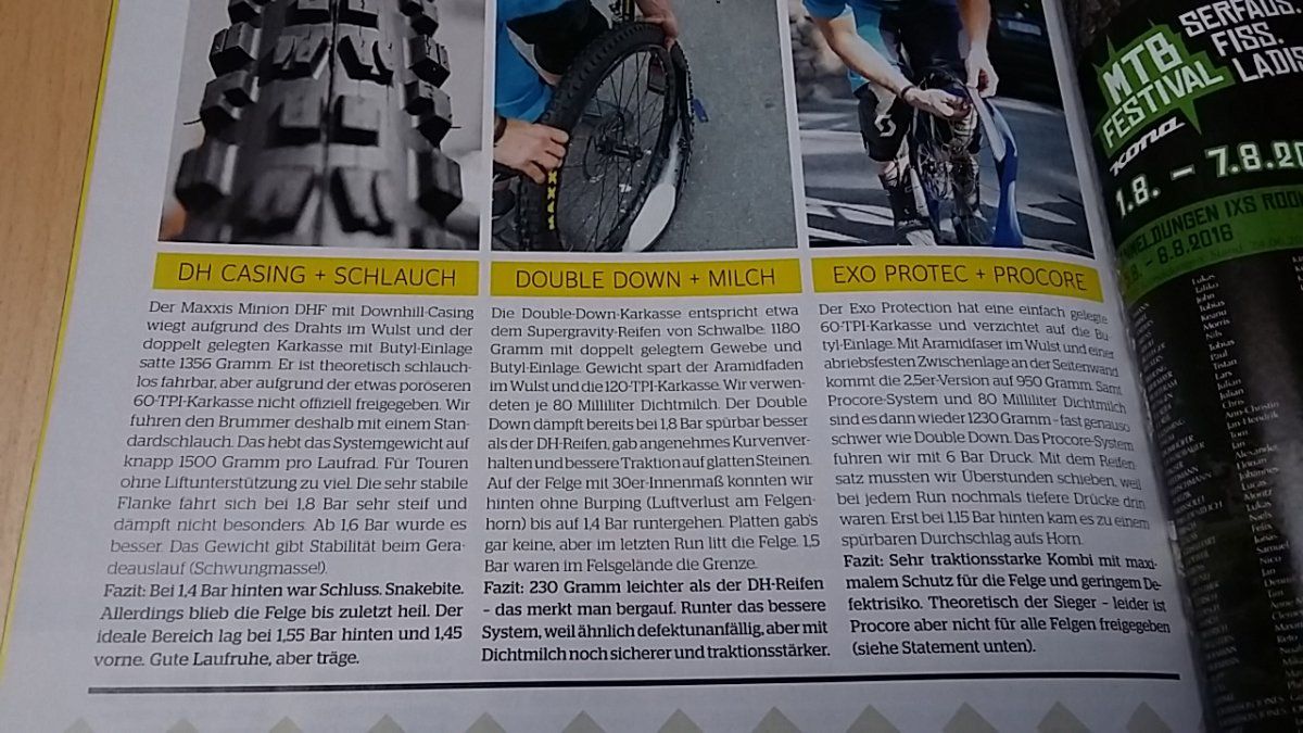

Ich wollte auch erst Procore, der hohe Preis und das sich das ganze Negativ auf die Haltbarkeit der Felgen auswirkt, bestärken mich in meinem Vorhaben "nur" auf Tubeless umzustellen.
Ein Kumpel fährt aber Procore und der is begeistert, extremer Grip und Dämpfung ohne das man angst haben muss das der reifen burped.
Es muss jeder selber wissen was er braucht/will.
Das Gefühl zu wissen das im inneren System von Procore 6 Bar sind und dann noch der normale Druck vom Reifen, macht mich en bissle nervös.
Ausserdem hast du mit Procore c.a 200 gramm mehr pro rad an Gewicht.
Da is dann was des Gewicht betrifft der Vorteil von nem tubeless system wieder futsch.
Ach ja Dt Swiss gibt auf keine einzige Felge ne Freigabe von Procore...
Die FREERIDE hatte in der letzten Ausgabe nen Test davon...
So,
Hab den Artikel aus der Freeride mal abfotografiert.
Hoffe man kanns lesen.
