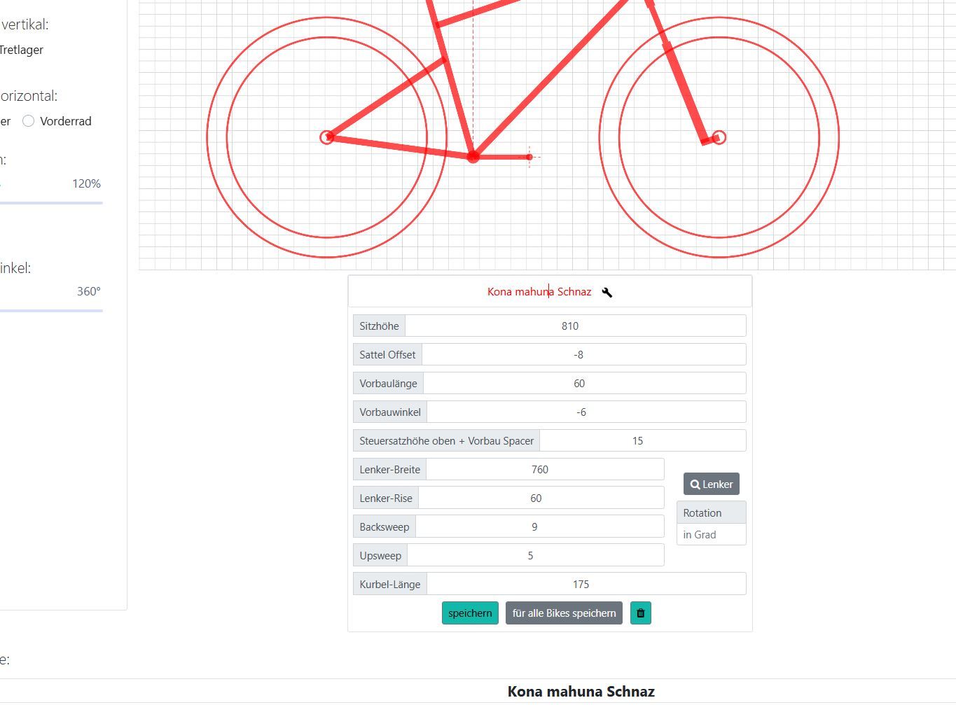

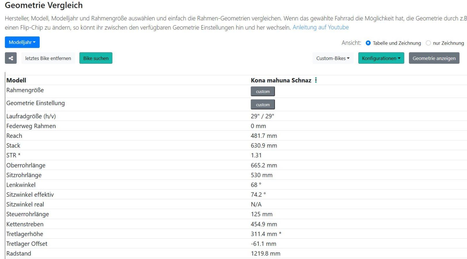

Beispiel im Anhang. Und weiter unten dann die Werte. Kannst dein Rad als custom bike duplizieren und je ein anderes Cockpit konfigurieren und dann vergleichen.
